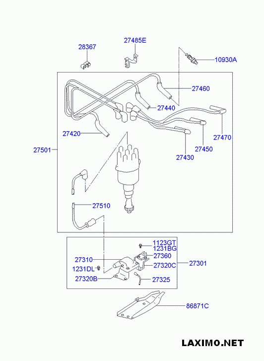

А точно подойдёт? А то на фото похоже вообще трамблёр...HiTEX писал(а):Бери корейские с Хундая Галлопера (у тебя в списке нет) и по толщине подходят, и по длине, и по маркеровке номеров цилиндров (так как родные) и цена приемлемая
Номер хундая: 27501 4AA00 (это комплект). Стоит примерно 1300. Есть вариант AMD AMDCL32 Корея за 300 рублей. Уж совсем дёшево как-то...
HiTEX, ты оригинальные ставил?

Re: Провалы с перебоями при трогании.
Да, оригинальные (по крайней мере брал в бутике, в котором только Хундаевскими запчастями торгуют) , только не от 12 клапанного двигателя (трамблёрного) а от 3,5 (ну наши одним словом)
Хм, в каталоге не вижу варианта галопера с движком 3,5. Поищу ещё.
HiTEX, а ты с терраканом не путаешь? у него есть двиг 3.5 i V6 Бензин 200 л.с.
Или может номер проводов завалялся?
