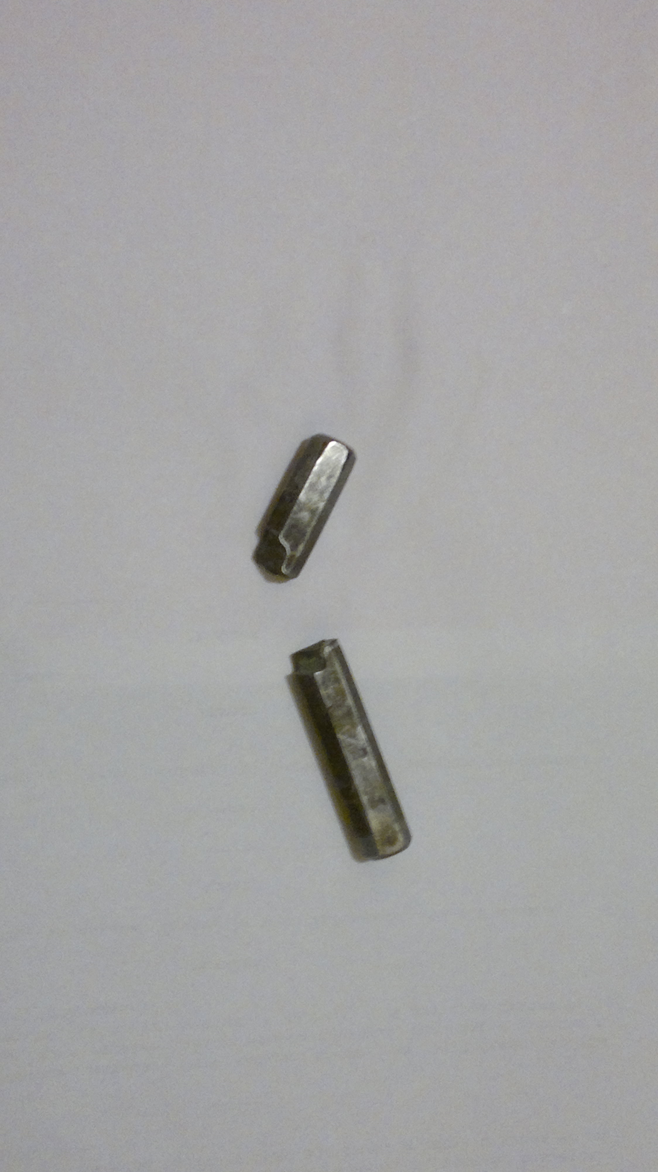

Значит описываю приговор, который мне выдали в сервисе:
Сняли поддон двигателя при мне... а там... млин... шестигранник разорванный, фото прикладываю... верх движка они же мне делали, вниз не лезли, так как подозрений не было туда лезть, говорят, конечно, доказать не могут, что это не они, но ручаются, что таких дешевых китайских шестигранников (на нем даже фирму прочел FORCE 10mm) у них не было и впомине...и сделать такое они никогда б не смогли, судя как они возились с моей машиной и то, что с ней было я им почему то верю, да и к тому же при снятии поддона, показали мне герметик и сказали, что явно уже была починка и снимали, так как он обычный красный и не родной...
Скажите, теоретически, возможно ли проехать с шестигранником, после их ремонта я ездил, ну 2000 км точно... до этого случая никак не проявлялось....лишь однажды помню загорелась лампа масла, но на короткий промежуток и погасла,я не придал значение, машина была наклонена, потом проверил масло - все в норме...?
Говорят возможно забыли прошлые мастера, а возможное его попадание, могу ща ошибиться - через маслосборник или трубку... вощем по которой масло течет, кстати есть у кого предположения как, они мне говорят что им как раз откручивают шестигранником при ремонте (свои мне показывали...у них они с набалдажником)
Затем перевернули движок, покрутили, визуально определили:
3 шатуна (говорят точно под замену),
1 поршень (пока неизвестно точно какой a, b или c вариант поршня,
коленвал под вопросом нужно проверять в другой фирме специализирующийся на этом, цена вопроса проверки ~5000
состояние цилиндров только после разбора можно узнать, цена вопроса разбора 18000
остальное то, что видно цело...

Скажите, вероятность того, что это были прошлые мастера есть или исключается вовсе? То есть мне снимали левую и правую головы, делали опрессовку (восстановление геометрии), ставили обратно это тоже они, но прошлые "мастера" криво ставили многое и многое было, допустим тот факт, что крышку клапанную умудрились поставить правую вместо левой (наверное не нашлось вот и вляпали). Меняли уже эти ребята. И еще... при снятии головок даже допустим, если были виновны другие, обнаружить шестигранник при снятии двух ГБЦ можно было или нет? Я не защищаю их, просто за это время сложились с ними хорошие отношение и видел, как стараются помочь и как работали над машинкой... важно знать:
есть ли вероятность других мастеров или это исключено, умоляю написать развернутый ответ, потратьте пожалуйста время на меня... от ваших ответов многое будет зависеть. Спасибо

Хорошее отношение конечно хорошо.... Но от ошибки не застрахован никто. Уронили шестигранник.... надо было доставать, а не надеяться на авось, что он сам в поддон свалится.
В детстве вспоминаю.
Был у меня муторолер. Поставил в гараж. Утром прихожу, заводить..... а ножка стартера не нажимается((((
Подергал... эффекта нуль. Я его с толкача... нуль!
Разбираю поршневую... а там кусок юбки от цилиндра отвалился 3 см в длинну и 1,5 в высоту.
Решено... снимаем и колем мотор! В процессе разобрал ВСЕ, осталось только 3 шпильки крепления двигателя.
Для удобства переворачиваю раму с мотором.... кусок выпал)))
Собираю все обратно, завожу..... много было мнений, что клинанет, сломается окончательно... Проездил так еще год, пока не угнали )))))
Ну заряжай!miklfat писал(а):от ваших ответов многое будет зависеть.
1 на 1 000 000.miklfat писал(а):есть ли вероятность других мастеров или это исключено

Отвечать должно руководство СТО перед вами...а они сами потом ищут пусть виноватого. Вы не отчаивайтесь, правда на вашей то стороне, если док-ты о ремонте у вас на руках.miklfat писал(а):Простите, помучаю вас немного вопросами, если позволите... а то руки просто опускаютсяСкажите, вероятность того, что это были прошлые мастера есть или исключается вовсе? То есть мне снимали левую и правую головы, делали опрессовку (восстановление геометрии), ставили обратно это тоже они, но прошлые "мастера" криво ставили многое и многое было, допустим тот факт, что крышку клапанную умудрились поставить правую вместо левой (наверное не нашлось вот и вляпали). Меняли уже эти ребята. И еще... при снятии головок даже допустим, если были виновны другие, обнаружить шестигранник при снятии двух ГБЦ можно было или нет? Я не защищаю их, просто за это время сложились с ними хорошие отношение и видел, как стараются помочь и как работали над машинкой... важно знать:

Что б я так жил! Вообще то это называется капиталка мотора и ценник один за все, но ни как не за разбор и разглядывание потрохов, а потом еще и за правильный сбор этих потроховmiklfat писал(а): Тоже посчитал...
18000 за разбор и определение проблем
5000 за измерение на погнутость коленвала
30000 примерно детали (вкладыши, поршень, шатуны,прокладки, поддон и т.п.) - в случае живых цилиндров и коленвала естественно
36750 за сбор все обратно
итог = 89750

Не могу не выразить ОГРОМНОЕ СПАСИБО всем участвующим, и персональное SNOOPERу за личное участие, надеюсь мое скромное вознаграждение ему понравится
Завтра собираюсь вести сложный разговор с мастерами, так что пожелайте удачи. По итогам отпишусь

какие то мастера у вас обуревшие. У меня двигун когда стуканул,притащил на сто,послушали,сказали надо вскрывать. О деньгах речь не шла пока не разобрали. Когда вскрыли все показали,рассказали,озвучили цену,только с коленом не сразу выясняли возили на замеры. А тут вполне логично что их косяк еще и цены гнут.за разобрать 18 штук(это 600 бакинских примерно)опупеть.Наехать на них попробовать надо,но очень маловероятно что-то доказать если 2 тысячи км прошел после их ремонта.Начнут отпираться ....типа ты где то еще ремонтировался блаблабла.
