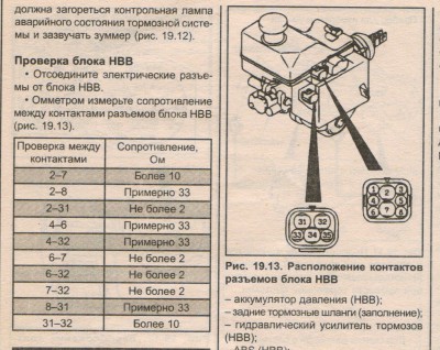

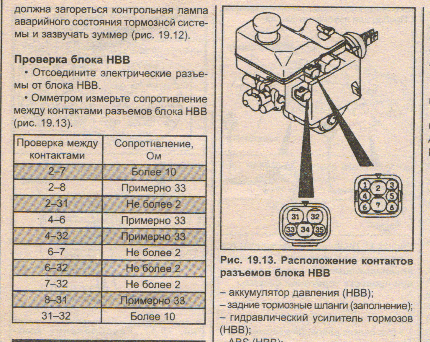

Проблема решена.
Первое что сделал - прочитал мануал где выяснил что у гидроблока может быть несколько разных ошибок и неисправностей.
Затем с большим трудом вытащил из сервиса диагноста с оборудованием (1000р.). Диагностика показала ошибку 53 - это электродвигатель его реле и цепи.
Потом снял гидроблок (20мин.) отцепил от него электродвигатель. Подцепил его напрямую к АКБ - не крутится.
На завтра отвез движок к знакомому в ремонт электродвигателей. Разбор движка показал что износился коллектор на якоре. Подобрали новый, собрали - 1000р.
Установил все обратно, прокачал тормоза. Вот и все. Отделался можно сказать легким испугом .... в Ижевске нашел гидроблок бу ... 18 000р.

ошибки у меня 78, 53,55,79.
рекомендации - заменить компрессор тормозов (
