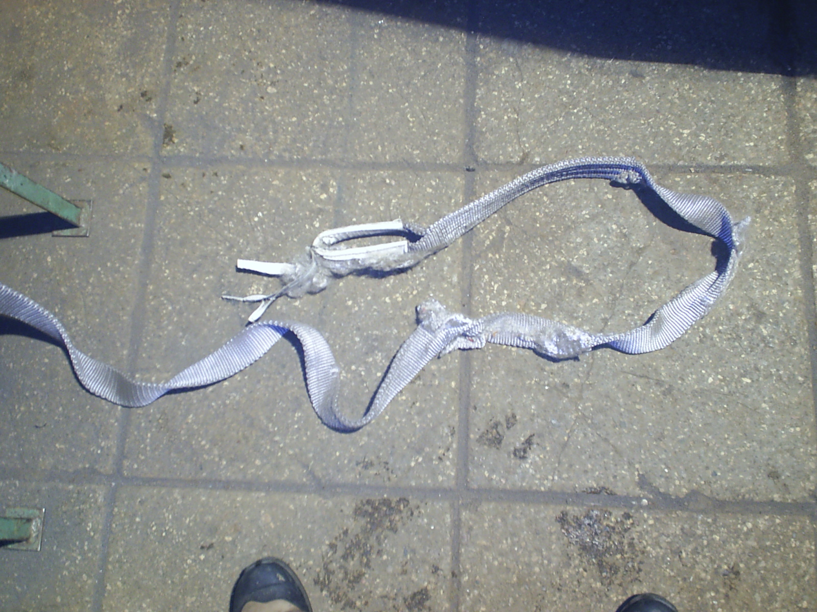

Миша,напомни мне ЕГО тебе показать при встрече( отрыл я его))))inceptus писал(а):Да ладно, Саш, я год с 9-тонным прокомпом езжу, дергал не то чтобы очень много, но раз 15-20 юзал. Нормальный трос, рывок мягкий.МШУ писал(а):Володя,гавно этот про-комп....распушился после первого выезда( 9т.дергали У-61)

Re: Динамическая стропа ProComp для Pajero Sport
Да ладно, запас не тянет.
А вот МШУ-й просто обязан фотки распушившейся стропы выложить.
А то как то десять лет не распушить........

А будет ли он работать как динамка? В смысле, достаточно ли веса паджеры чтобы волокна растянулись?major_ писал(а):трос 12т на 12 метровSNOOPER писал(а):Да ладно, запас не тянет.
сала украине, героям сала!
926 два два три 41 4З Виталий
У меня почти десять лет работает, а у него не будет?!
С чего вдруг?
Да и цифорки эти для понимания когда может порваться, а не как будет растягиваться.
С чего вдруг?

А это что?SNOOPER писал(а):Да ладно, запас не тянет.
Только не говори,что по нему по асфальту колесами елозили

Ааа,т.е. мне или Сквиркл для самурайки можно смело 16 тонный братьSNOOPER писал(а): Да и цифорки эти для понимания когда может порваться, а не как будет растягиваться.
Оно конечно сильно. Но не принимается.
Петля что так сама на шакле распушилась. Или её всё так накинули на острую проушину?
Да и не факт как ты говоришь что по асфальту не юлозили.
Да и брак с контрафактом никто не отменял.
Можно сказать, показал но не убедил.
На шакле,Саня,на шакле....Может быть напряжение на шве в оплететке было...да хз...Мне чо,нужно было продавану Боре Павлову или самому Гавинскому претензии предъявлять?SNOOPER писал(а):Оно конечно сильно. Но не принимается.
Может быть при плетение троса,появилась неравномерная затяжка волокон....Чо теперь ,моск рвать ,определять первопричину.....у меня пару кЕтайских ноу-нэймов от Гоблина почти 10 лет служат- и как целочки))) ( но ,реально жестковаты на выдергивание)
