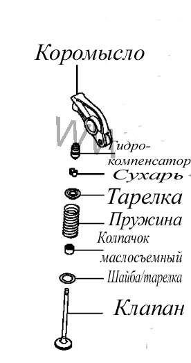

Объясните мне жаргон, что такое "колпачки" и что такое "сухари". Это клапана с сальниками ?

Колпачки- это грубо говоря сальник на клапане.Ansher писал(а):Объясните мне жаргон, что такое "колпачки" и что такое "сухари". Это клапана с сальниками ?
Сухарь- это маленькая пластинка/стопорок, которая не дает тарелке вместе с пружиной слететь с клапана
В общем на картинке все видно
