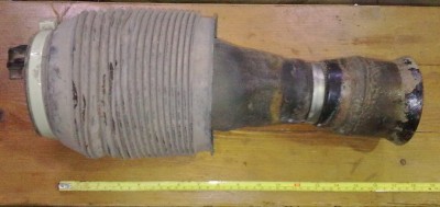

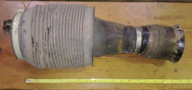

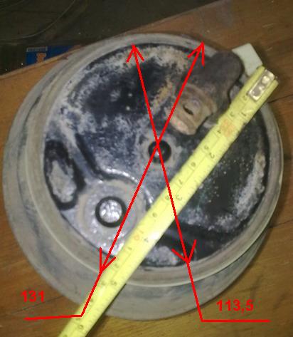

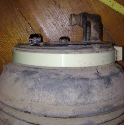

Итак, все памерял, длинна всей приблуды 432 мм в раздвинутом, и 160 в србраном состоянии, диаметр внешний гофры - 171 (она пластиковая), все астальные размеры - на фото (извиняй за качество)
