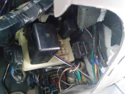

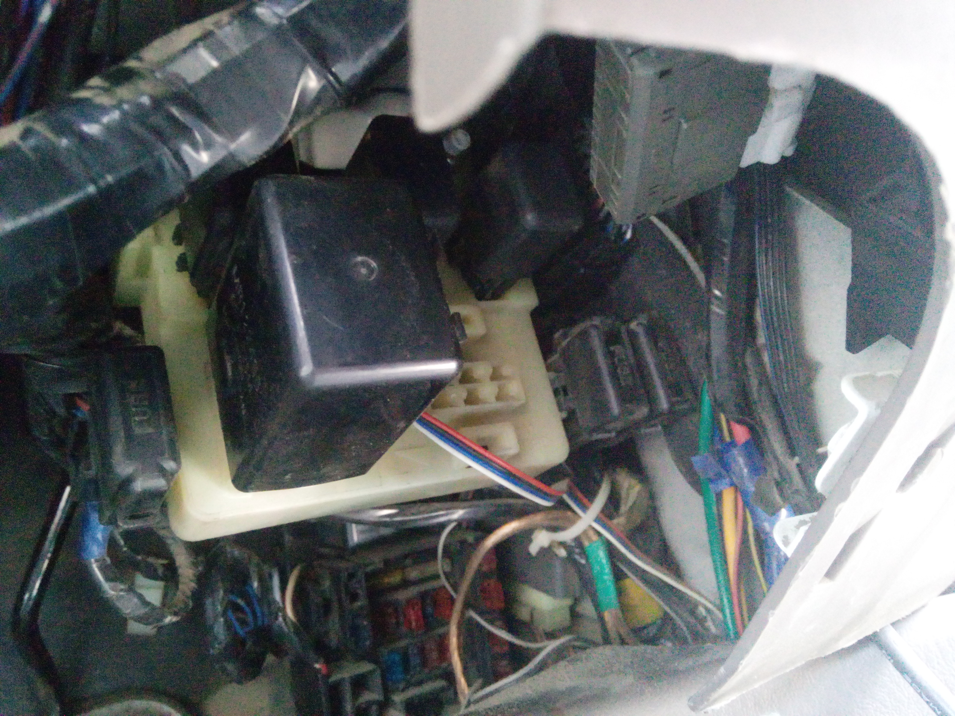

Re: Ребят помогите по электрике пожалуйста
в общем нашел это реле, но снять не получилось, но оно теплое было. ключ был не вставлен и магнитола включена

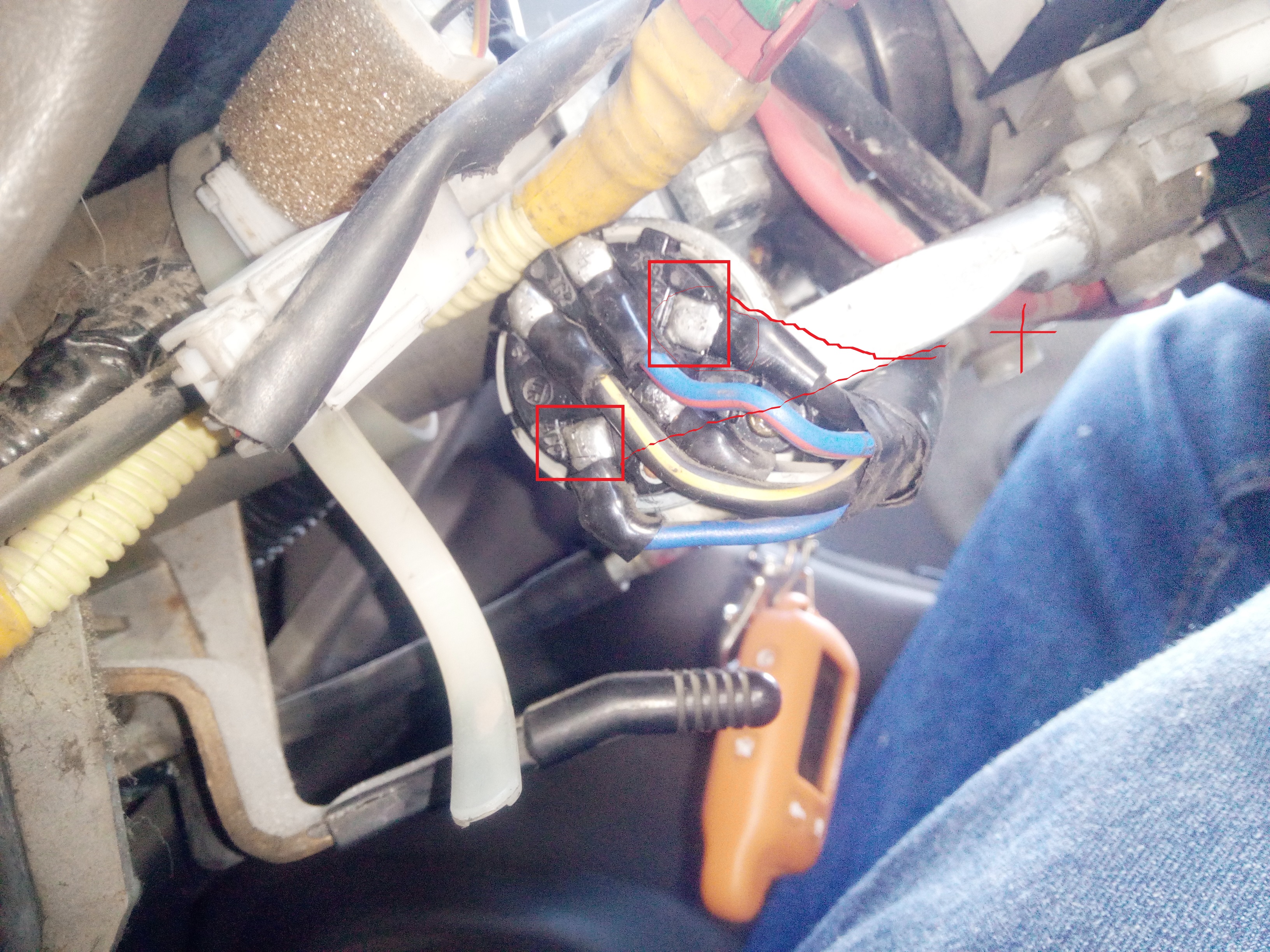

добраля до гаража и взял тестер))) на замке зажигания постоянные два плюса
разобрал заднюю часть замка, ничего криминального не нашёл, всё в чистенькое в заводской смазке. единственное на внутренней стороне колодки с контактами, той что на фотке у одного контакт чуть больше сточен чем все остальные (какой именно не запомнил, но глянуть не долго пластик пока не прикручивал).

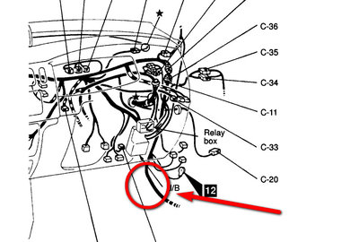

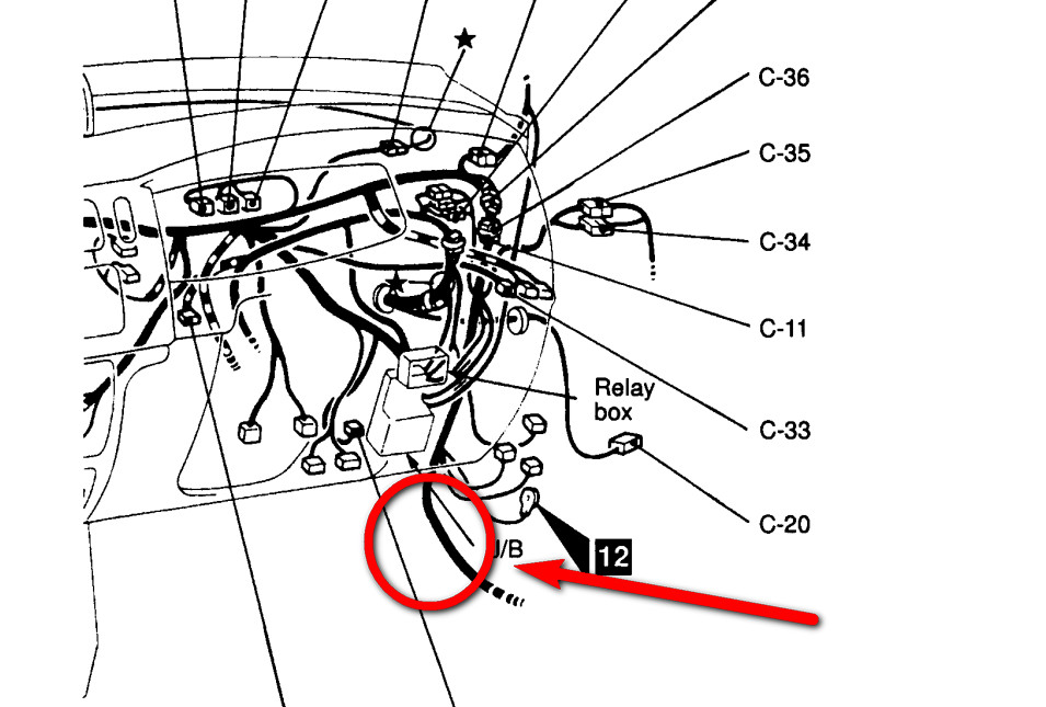

Схему глянул, действительно нет таймера зато есть реле стекло подъемников, но дело не в нем, так как оно питает только стеклоподъемники, в таком случае, все остальное бы не работало при выключенном зажигании. Подозреваю что проблема в сигнализации с автозапуском, если таковая имеется. Бывает что внутри реле западает и питание идет постоянно.
url=http://radikal.ru]
[/url]
[/url]Бедный будешь-хитрый будешь... *Казахская народная поговорка

в общем помогите разобраться откуда копать, а то я в схемах не разбираюсь...
например: с аккума + идет на предохранители под капотом - дальше в салон (провода заходят в салон снизу слева под ногами переднего пассажира) и на генератор, дальше - на замок зажигания - блок предохранителей в салоне - реле АСС- магнитола и прикуриватель. - с этим разобрался
что идет раньше реле или преды в салоне? - пока под вопросом
на замке зажигания должен быть постоянный плюс? какой провод? откуда приходит + к замку зажигания - от акума через 40А пред аккума, дальше 40А пред замка зажигания - оба под капотом или там между акумом и замком ещё что то есть? к замку зажигания + подходит только напрямую от аккума? - с этим тоже разобрался, в моём случае синий провод слева на фото это плюс от аккума, если вынуть 40А пред на замок на нём пропадает плюс
