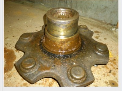

Re: Подшипники ступицы (Араб)
Сообщение Strange Guest »
Вот и результат! ::-D:
Ступица задняя фебест (0482-V97R) на П4 2007 года 3 литра не подошел!
Отверстия больше чем у оригинала болты проваливаются и отверстия не совпадают,
сам ступичный подшипник больше.

Этот аналог детали не подходит!
ВЫВОД: Все у кого по каталогу пробивается этот номер 3780A011 детали встанет
только ОРИГИНАЛ!!!!Аналогов НЕТ[/color]
Испытывал лично! Фебест,Оптимал. ::-D:

Вчера заменил пдшипник ступицы заднего колеса, по сему сообщаю,что на трехлитровом Паджеро-4 2008г/в(на котором стоят томозные механизмы от Паджеро -3)и ступица стоит от трешки и соответственно ее можно заменить как целиком по цене около 11тр так и отдельно, я брал оригинальный подшипник KOYO отдельно за 4970. Как видите разница есть и не маленькая. Заменить его на коленке без пресса не получится, в моем случае потребовалась и болгарка чтобы спилить внутреннюю обойму второго ряда, которая при выдавливании подшипника прессом осталась на оси ступицы
, точно также как на фото размещенном ранее по этой теме. Каких либо дополнительных сальников которые можно повредить при сборке-разборке ступицы там нет,подшипник опресовывается до упора и все.
На европейцах с тормозными механизмами нового поколения ступицы другие и подшипники отличаются по исполнению от описанных выше.
Последний раз редактировалось slav78ru 27 мар 2013, 12:32, всего редактировалось 1 раз.

slav78ru писал(а): брал оригинальный подшипник KOYO отдельно за 4970. Как видите разница есть и не маленькая.ия ступицы другие и подшипники отличаются по исполнению от описанных выше.
slav78ru, а где брали оригинальный подшипник KOYO, если не секрет?
П.С можно в личку
Еще бы и номерок.
