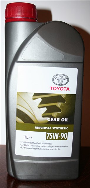

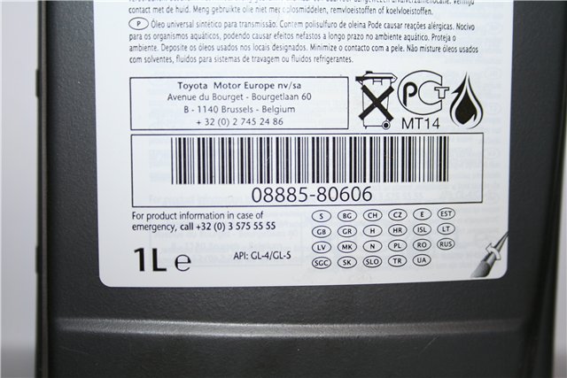

Себе залил в передний мост и раздатку масло 08885-80606 Масло трансмиссионное синтетическое Toyota 75W-90, 1л. GL4/5 цена в АВТОДОКЕ 550 руб. В задний мост Mobil 1 75W90 LS GL-5, синтетика, quart (0,946л ) США
Mobil MOBILUBE 1 SHC 75W90 лить побоялся-много подделок
