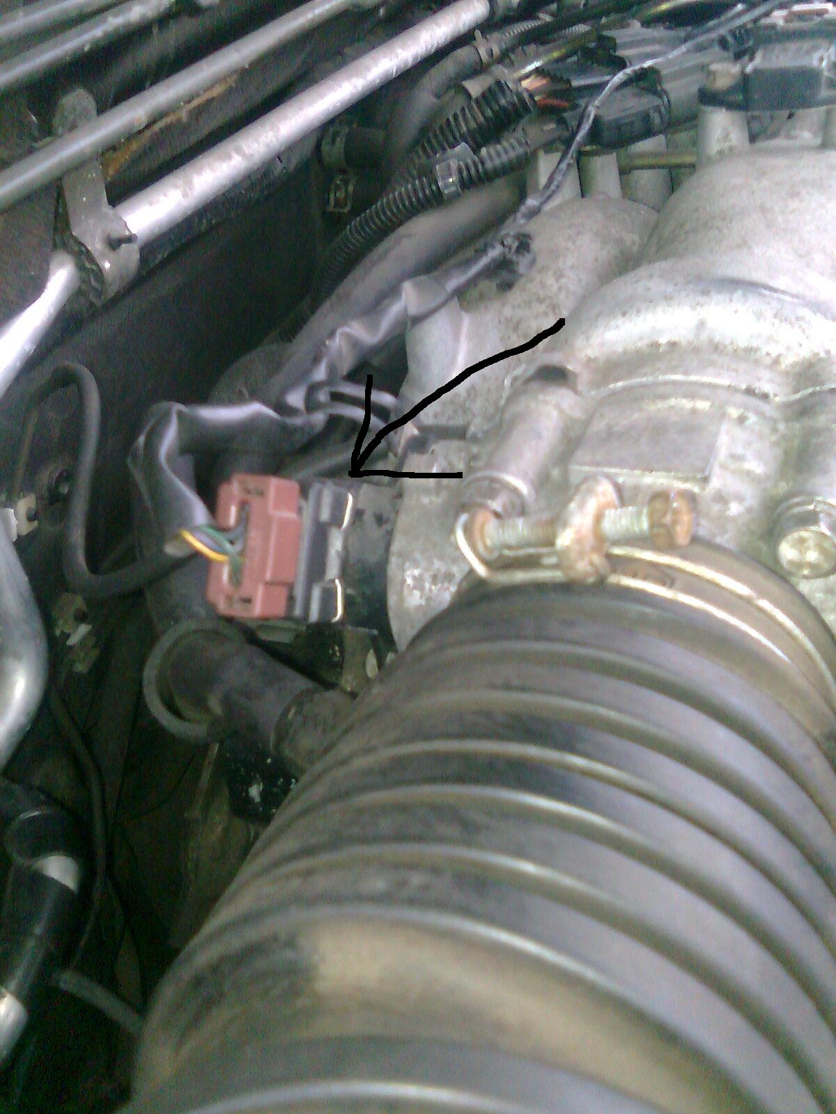

Sлava
Сообщения: 84
Зарегистрирован: 21 янв 2011, 16:24
Мой автомобиль(и):: Montero 3.5 208л.с. 6G74 2001г.
Re: Можно ли увеличить холостые обороты?
Сообщение Sлava »
Увеличил я обороты холостого хода изменением угла вот этой штуки...
Скажите, так делают?
ZILLA
Сообщения: 7553
Зарегистрирован: 22 май 2007, 16:31
Двигатель:: 0,75
Мой автомобиль(и):: Hooooondaaaaa
Откуда: течет нефть?
Откуда: 101 км от Москвы
Поблагодарили: 282 раза
Сообщение ZILLA »
Sлava, энто TPS или ДПДЗ. Прежде чем регулировать нужно было поглядеть что с него кажет.
Sлava
Сообщения: 84
Сообщение Sлava »
Вот только прочитал мануал. Нужно было напряжение проверить.
Завтра проверю. Спасибо за совет.
Sлava
Сообщения: 84
Сообщение Sлava »
Прозвонил датчик положения дроссельной заслонки.
Все в норме: напряжение на первом канале - 0.5В, на втором канале 4.5В,
сопротивление между разъемами "массы" и "питания" - 1.5 кОм.
Обороты холостого хода остались прежние - 400 об/мин.
Sergei-057
Сообщения: 174
Зарегистрирован: 30 мар 2011, 18:26
Мой автомобиль(и):: Mitsubishi Pajero III 3.5 GDI 2001
Откуда: Волгоград
Сообщение Sergei-057 »
Есть винт на дроссельной заслонке, но его не рекомендуют крутить. МОжешь конечно попробывать, вдруг обороты подымуться
Sлava
Сообщения: 84
Сообщение Sлava »
Не то, что не рекомендуется, его запрещено крутить. Во всех мануалах под страхом смерти запрещают крутить.
Говорят, что на заводе как поставили, так и должен стоять. Может до меня какой-нибудь "молодец" крутанул?
Не знаю. Но трогать боюсь его.
Sergei-057
Сообщения: 174
Откуда: Волгоград
Если у тебя всегда было 400 об/мин, то советую попробывать, предварительно запомнить(сделать метки) на сколько оборотов покрутил винт. У тебя движок повышает обороты при работе на хх приблизительно до 800-900 об/мин (так называемый режим продувки STICH)?
Sлava
Сообщения: 84
Сообщение Sлava »
Крутить на работающем двигателе?
