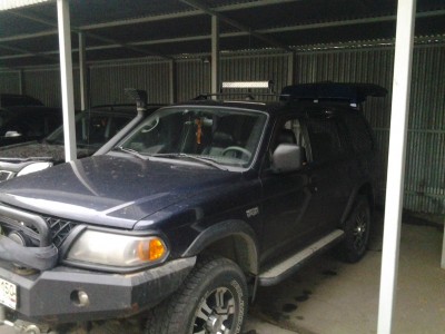

после установки балки на крышу случился перебор световых приборов...
