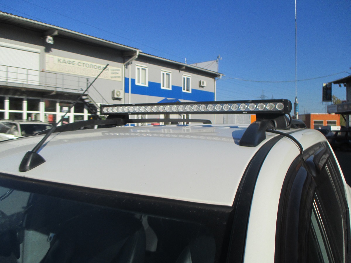

Re: Люстры для НМПС

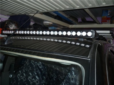

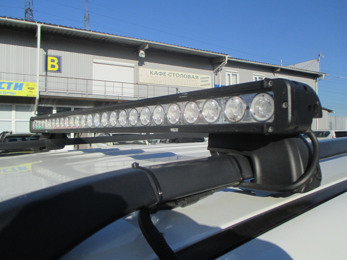

Мой вариант, относительно бюджетно (для светодиодной техники) перекладины LUX, фонари из поднебесной, передняя люстра комбинированная, боковины рабочий, середина дальний, не RIGGID конечно, но за свои денежки светит хорошо.

а как провод питания выводил на люстру на крышу.ну и соответственно кнопки включения.тоже лед бар лежит,всё время нет занятся установкой,положу на крышу,полюбуюсь,и в коробку.кстати,капот не засвечивает?

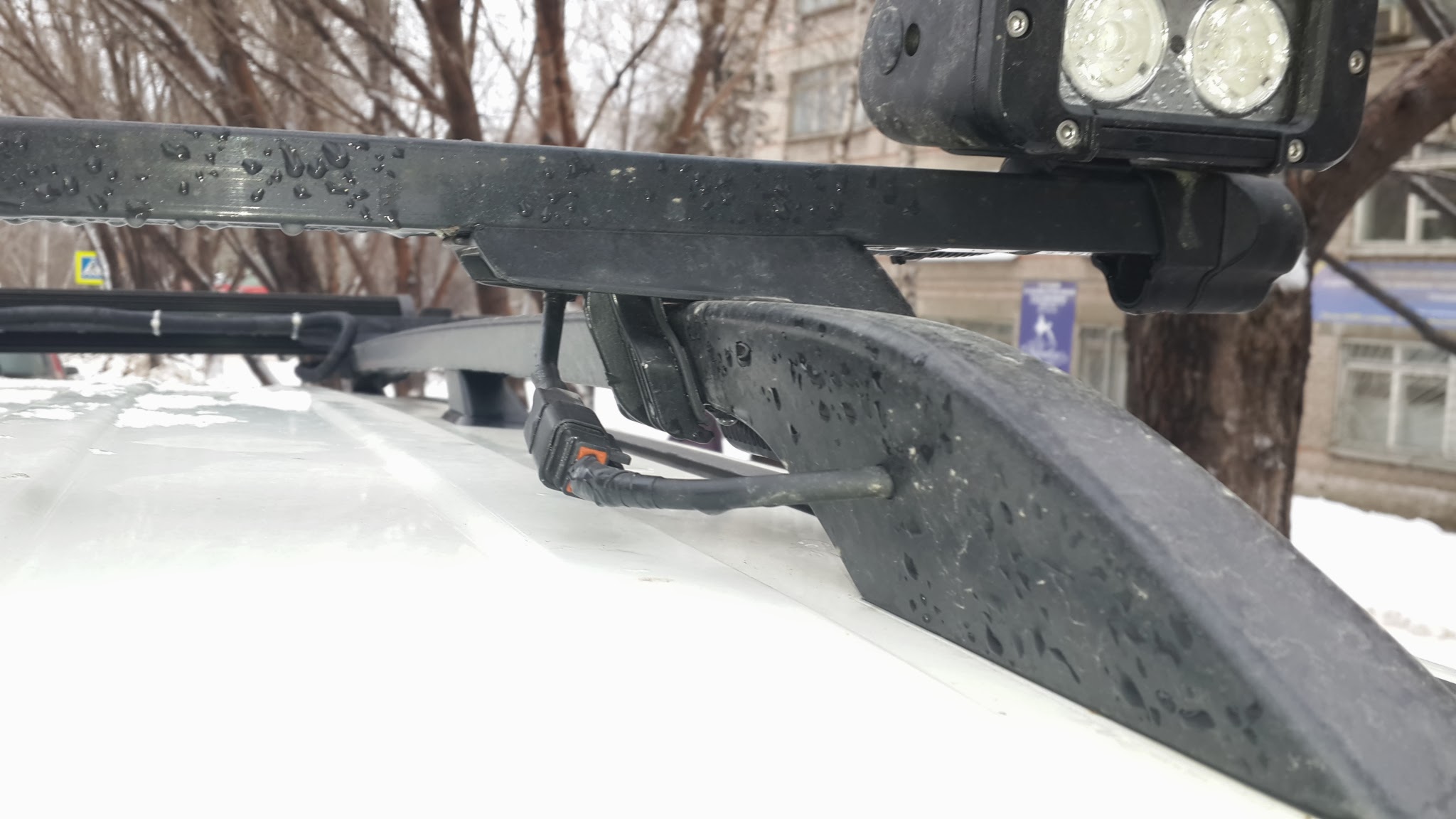

Re: Люстры для НМПС
На фото видно как заведен провод в салон, под креплением рейлинга сверлится отверстие и туда, внутри под обшивкой потолка тянем вперед, кнопки как кому нравится, у меня пока вместо заглушек около прикуривателя, но скоро переедут на потолочную консоль. Капот при такой установке слегка засвечен был, но не мешало, сейчас я ее положил пониже, засветки нет, но мне кажется эффективность снизилась, по теплу буду думать с креплениями.

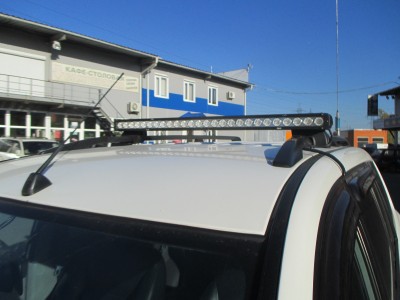

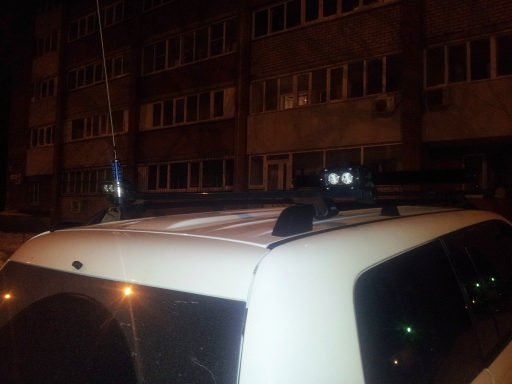

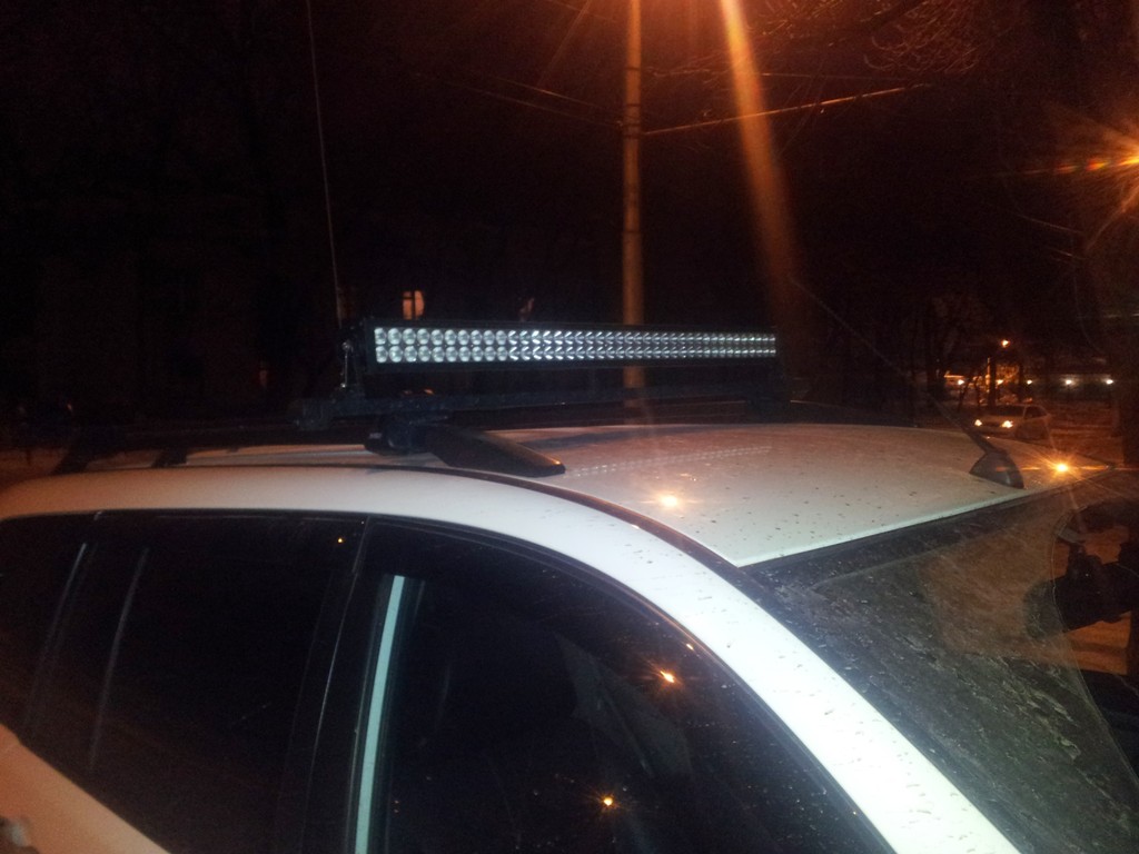

Недавно поставил себе на крышу диодную люстру. Мощность - 180 ВТ
Установка света на крышу авто произведена щадящим методом, на реилинги.
Свет люстры в ночном поле:
В качестве вывода после первого испытания:
1) Свет такой, что после него штатный ксенон кажется желтушной лампочкой от жигулей. Как будто ехал с фарами и вдруг одни габариты светят.
2) Теперь совершенно не имеет значения время суток и освещенность при движении по проселкам и бездорожью
3) На трассе, где могут быть другие водители - лучше не включать.
Сейчас уже озадачился примеркой разных вариантов для заднего света

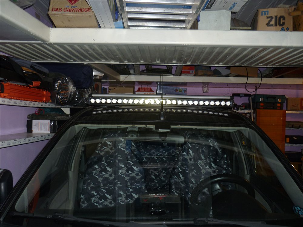

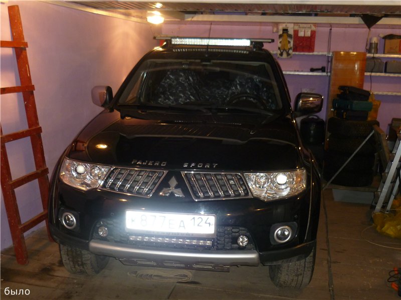

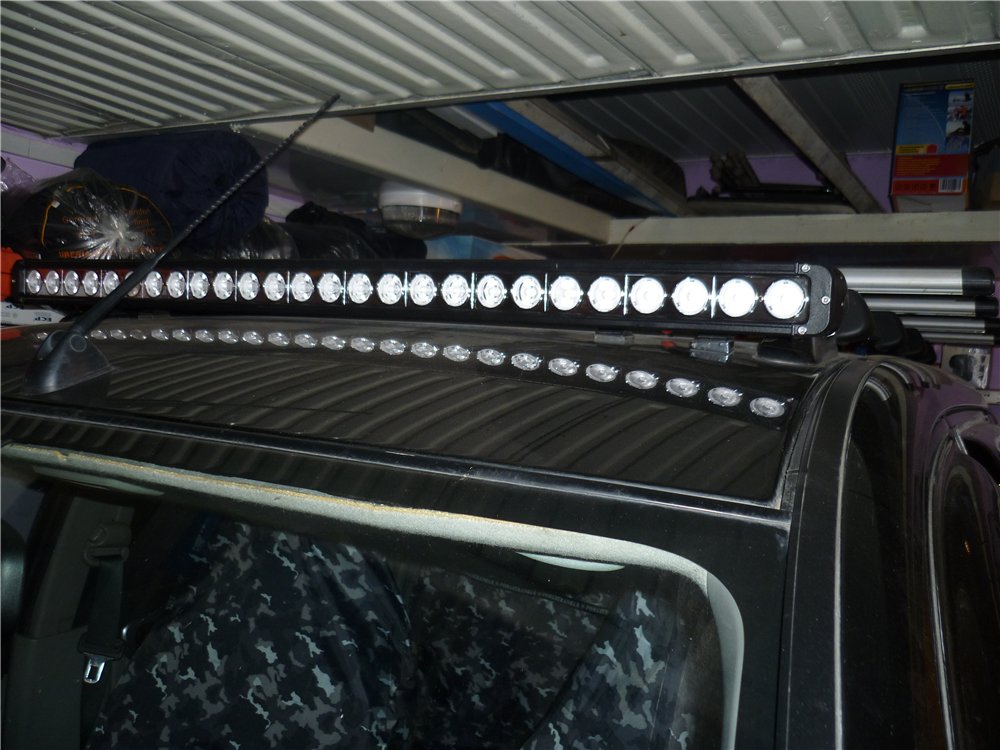

Re: Люстры для НМПС

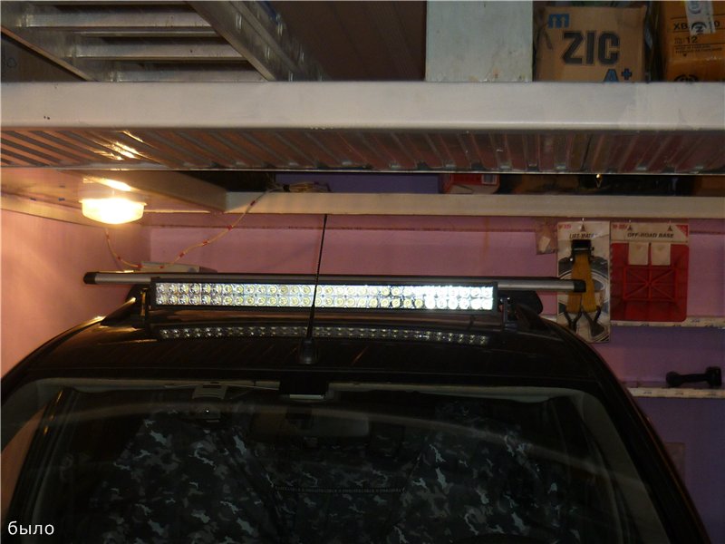

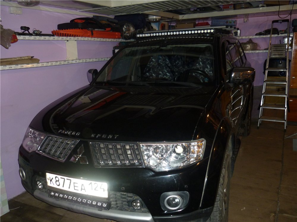

итак.закончилась эпопея с люстрой.сначала поставил 180 ватт двухряднуюно получилось както куце,тем более старичёк без люстры остаётся.решено двухрядку перекинуть на п2 а на спорта чёто побасявее поставить остановился на однорядке 240 ватт а тк на 260 только были в наличии,а шило в заднице уже колется поставил на 260 ватт и не прогадал вот результат.полдня не решался просверлить крышу,потом думаю моя машина,чё хочу то и делаю.если чё- люк поставлю.в общем первая дырка как по одному месту а потом влёгкую.

Где люстра приобреталась? Цена вопроса? Куда подключена?

Да тут же на форуме и приобреталась.подключал от правого акб через предохранитель.а вот на реле сэкономил.просто не терпелось попробовать,запитал через 30А выключатель.пока работает.провод 6 кв.avega писал(а):Где люстра приобреталась? Цена вопроса? Куда подключена?
