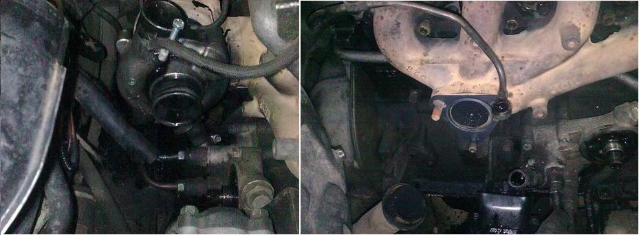

Гурон, снимал площадку на асфальте, щас с собакой пагуляю, напишу

Во т так это выглядит. Снять фильтр, открутить два патрубка на масляный радиатр, снять шланг на генератор-вакуум,ослабить хомуты на слив с турбины, открутить 4 болта. Прокладку вырубал из кожкартона поместу

Спасибо, тебе,Грозный Летающий Ящер, ты настоящий друг!
Жаль только, что где-то на Урале летаешь.

Ды в ноги к Нео упал, сегодня оплатил - сегодня отправил. Коля прям палочка-выручалочка, что ни спрашу - Ето есть? Есть. А ето есть? Ды есть. И ето есть??!! Ды, мля канешна есть! Ценник адекватный. А старую попробую восстановить, мошт еще когда рука дрогнет....

Снимал, увозил к аргонщикам. Все сделали за 100р, даже резьбу заново нарезать не пришлось, настолько аккуратно заварили.Гурон писал(а):А старую попробую восстановить,

... ну если в ближайшее время не придет, так и сделаю. Тока аргонщик аргонщику рознь, где б найти хорошего...Chairman писал(а): Снимал, увозил к аргонщикам. Все сделали за 100р, даже резьбу заново нарезать не пришлось, настолько аккуратно заварили.

... прошу прощения за небольшой перерыв в теме. Были мероприятия ресторанного типа, не дали быстро сделать до конца. Сегодня окончательно сделал, но сочится масло, откуда пока не понял. Варианта два: толи из под фильтра, толи из под самой коробочки, может прокладка не держит, так как поставил старую, вроде целую, которую прислал Нео, вместе с железкой. Кстати он предусмотрително прислал и шланг высокого давления, который идет от коробочки на насос генератора. За что ему большое спасибо, т.к. присланная коробочка отличается от моей тем, что у моей дырка резьбовая, а на присланной пипка резьбовая, на которой как раз и висел ентот шланх. Но подтекание масла - енто все мелочи, разберемся. Важно что новый датчик давления вкрученный теперь по фсем канонам, с герметиком, показывает, что с давлением все в норме. Можно перевести дух... Рассматривая старую, родную коробочку, ну куда вкручивается фильтр, у меня возник вапрос, - там есть несколько затычек по внутренний шестигранник... А можно ли попробовать использовать ети дырки, сняв затычку под установку дополнительных девайсов - манометра и даже температурного маслянного датчика??? Знающих прошу немедленно ответить, а представляющих о чем я говорю подключиться к обсуждению данного вопроса...

можноГурон писал(а):можно ли попробовать использовать ети дырки, сняв затычку под установку дополнительных девайсов - манометра и даже температурного маслянного датчика???
только доступ туда зело неудобный
