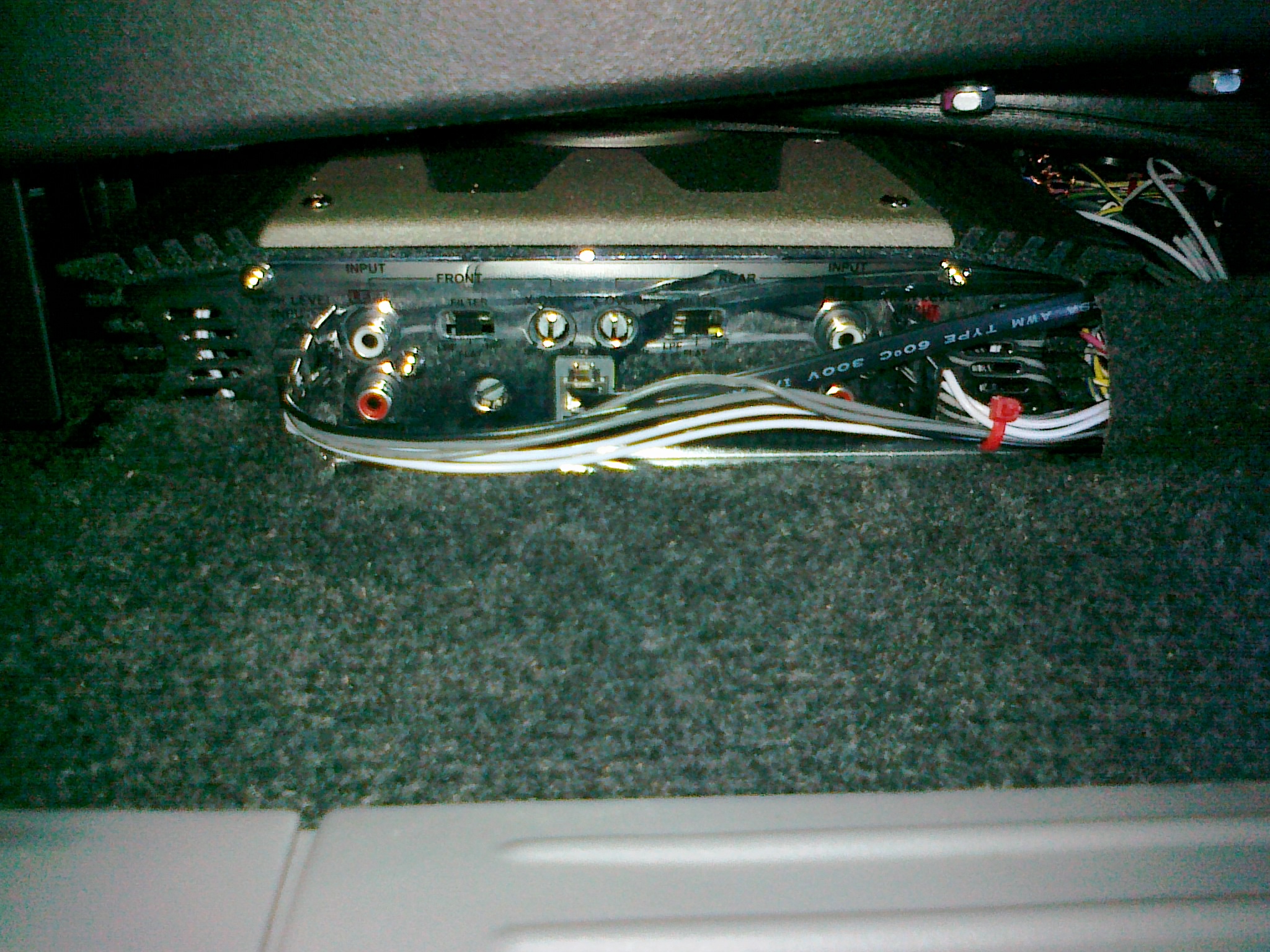

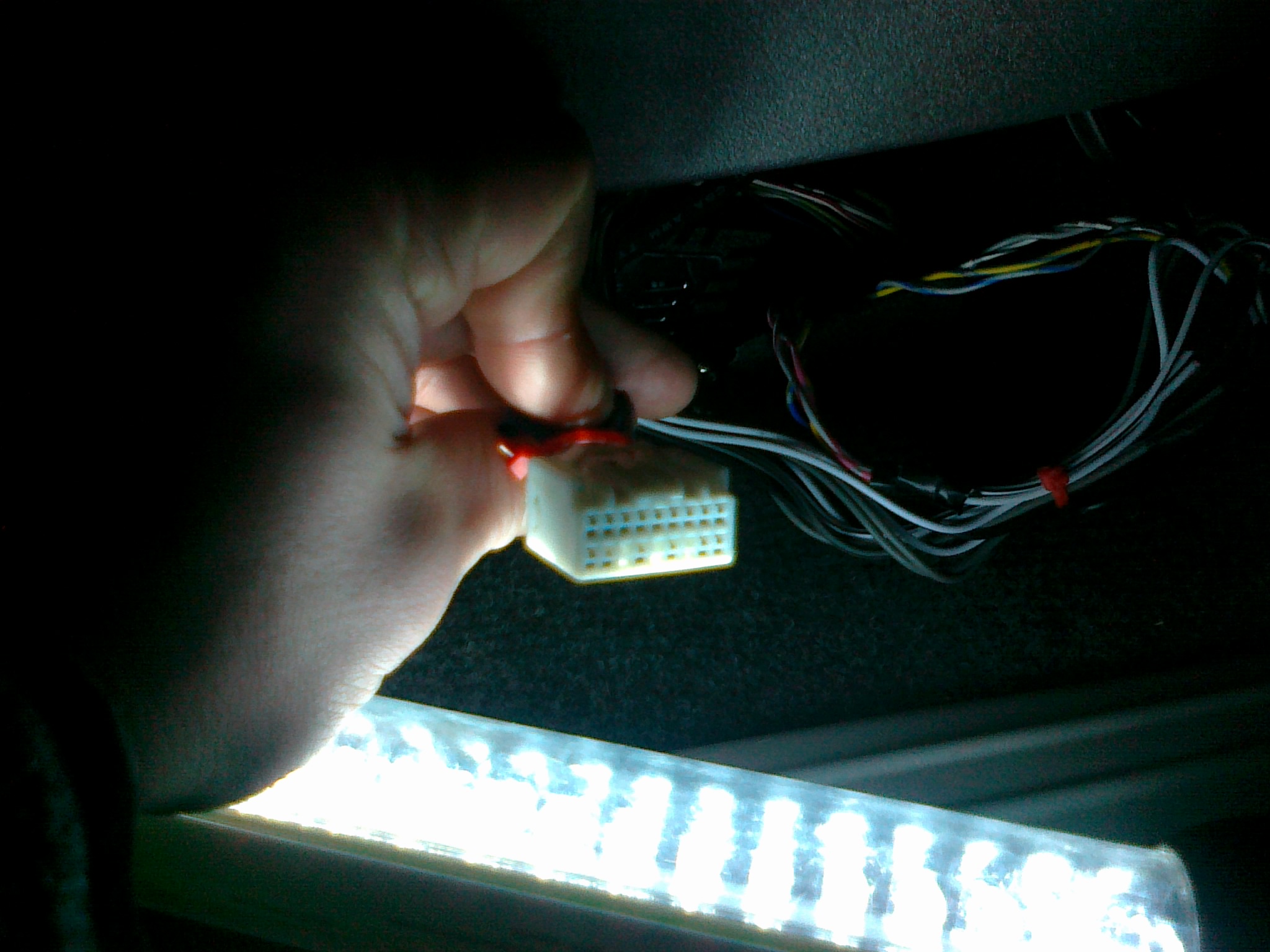

Свят
Сообщения: 6581
Двигатель:: дизель
Откуда: Калининград
Откуда: Мурманск
Благодарил (а): 438 раз
Поблагодарили: 1135 раз
Re: "Установка сабвуфера СТЕЛС в НМПС"
Сообщение Свят »
Ну вот как то так..
Буфер понятно, выбираем *как сам хочу*, подбирая либо буфер к усю либо наоборот...незабыть что сабы бывают двухкатушечные!
Усилок всёж рекомендовал бы:
1. Качественный бренд/без переплаты за имя. Мнение не навязываю и не рекламирую, но рекомендую http://www.tehno-mall.ru/show_good.php?idtov=7120 или http://www.tehno-mall.ru/show_good.php?idtov=1245
2. Обязательно наличие дистанционного регулятора баса. На штатной голове нет управления буфером и наиболее удобная регулировка(+- коксу) кажется дистанционной. Не путать с настройкой звука на самом усе...
3. Обязательно наличие Высокоуровневых входов. Существует очень распостронённое мнение, что по высокому уровню подключать нестоит- звука не добьётесь, но... также есть мнение что оооочень редко, но, подключая сигнал с головы на усилстель через Высокоуровневый вход уся можно получить достойный звук и, иногда, значительно лучший, нежели при подключении через Линейный вход(наш вариант). Тем более, при любых вариантах *колхозного* выведения Линейных выходов с головы- предстоит серьёзная борьба с *наводками* по звуку(шипение, шумы и трески)- и не факт, что вы победите...
4. Если планируется 2х канальник- чтоб на усе была возможность мостового подключения..
По питанию усилителя инфы много в Нэте и стОит её обязательно изучить, дабы не вставать на *грабли* и не спалить машин...
Все компоненты для подключения лучше покупать отдельно.
Подключение штатный усилитель\ штатный *телевизор*/штатная проводка:
нам нужно подать звуковой сигнал с головы на доп. усилитель и включение усилка(когда включается голова) чтоб заиграл саб..
Многие усилители работают без управляющего на включение сигнала при подключении через Выс. ур. Т.е. включилась голова- звуковой сигнал пошёл- усилок это дело вкурил и запустился(часто глючат)... это написано в описании и инструкции Выбираемого усилка . Другие же уси пускаются по сигналу на клему REM(REMOVE).. Т.е. на усе 3 клемы питания- постоянные +12, постоянный минус(масса) и управление на включение(REM). Так вот если нужно управление с головы на клему REM, то берём с синего провода-
На Высокоуровневый вход....
.... усилителя парралельно бросаем провода( полярность усилка в инструкции) с штатных головных сигналов. Берем фишку под сиденьем, на штатном усилке
и находим в ней провода(цвет не повторяется- не перепутаешь)-
1й канал Серый плюс+
Белый с чёрной полосой минус-
2й канал Серый с синей полосой плюс+
Жёлтый с синей полосой минус-
Выбирай любой...
Исчё есть 2 канала в фишке, но этих тебе хватит.
Да, на фишке Высокоуровнего входа усилителя(купленного) может быть лишний чёрный провод- это масса, его можно не подключать...наверно... :) у меня работает без него...
Ну а саб/усилок- тупо по инструкции к девайсам :)
ждём отчёта :;-): с фотами :)

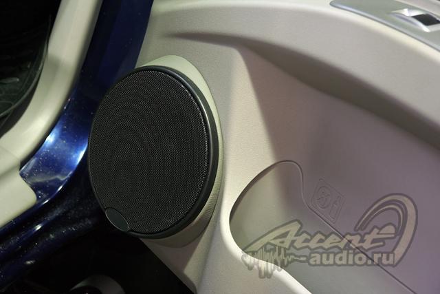

Уважаемые форумчане наткнулся в просторах интернета на данную статейку, обрадовался, что меломанов на говномесах всё больше и больше
здесь более подробно
http://www.accent-audio.ru/install/mits ... bishi.html

Ничего разглядеть нельзя на этом сайте!
Берегите здоровье!

MPS-05 писал(а):Ничего разглядеть нельзя на этом сайте!
разглядеть технологию или именно фото?
может браузер подводит? У меня мозила

Сообщение MPS-05 »
Фото.
Они не открываются до полного размера. Видимо, в полном размере фото и нет.
А на той карусели, которая имеется, по центру присутствует запись, закрывающая фото.
Браузер - Опера.
И на других сайтах все - в штатном режиме.

Сообщение tu177 »
Все открывается. у меня браузер хром
