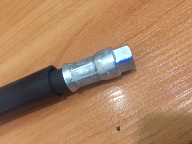

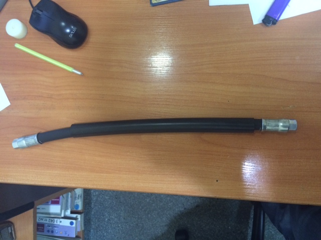

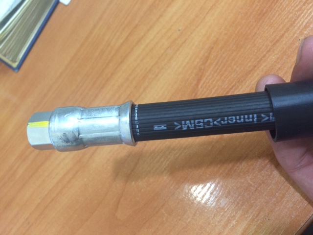

Привет всем! Выручайте други!!! Пришел новый шланг. Но нем две метки - желтая и синяя. Какой куда ставить???? Причем резиновый чехол приклеен, с одной стороны места больше, с другой - меньше. На том что сопливит чехол туда/сюда елозит, от меток и след простыл (когда его ставил мог и перевернуть - он был б/у). Вот фото нового:

Re: Нужен напорный шланг гура
Поставили желтой меткой вниз (к радиатору), синей соответственно к ГУРу. Вроде все нормально работает, но сомнения гложут -)))....

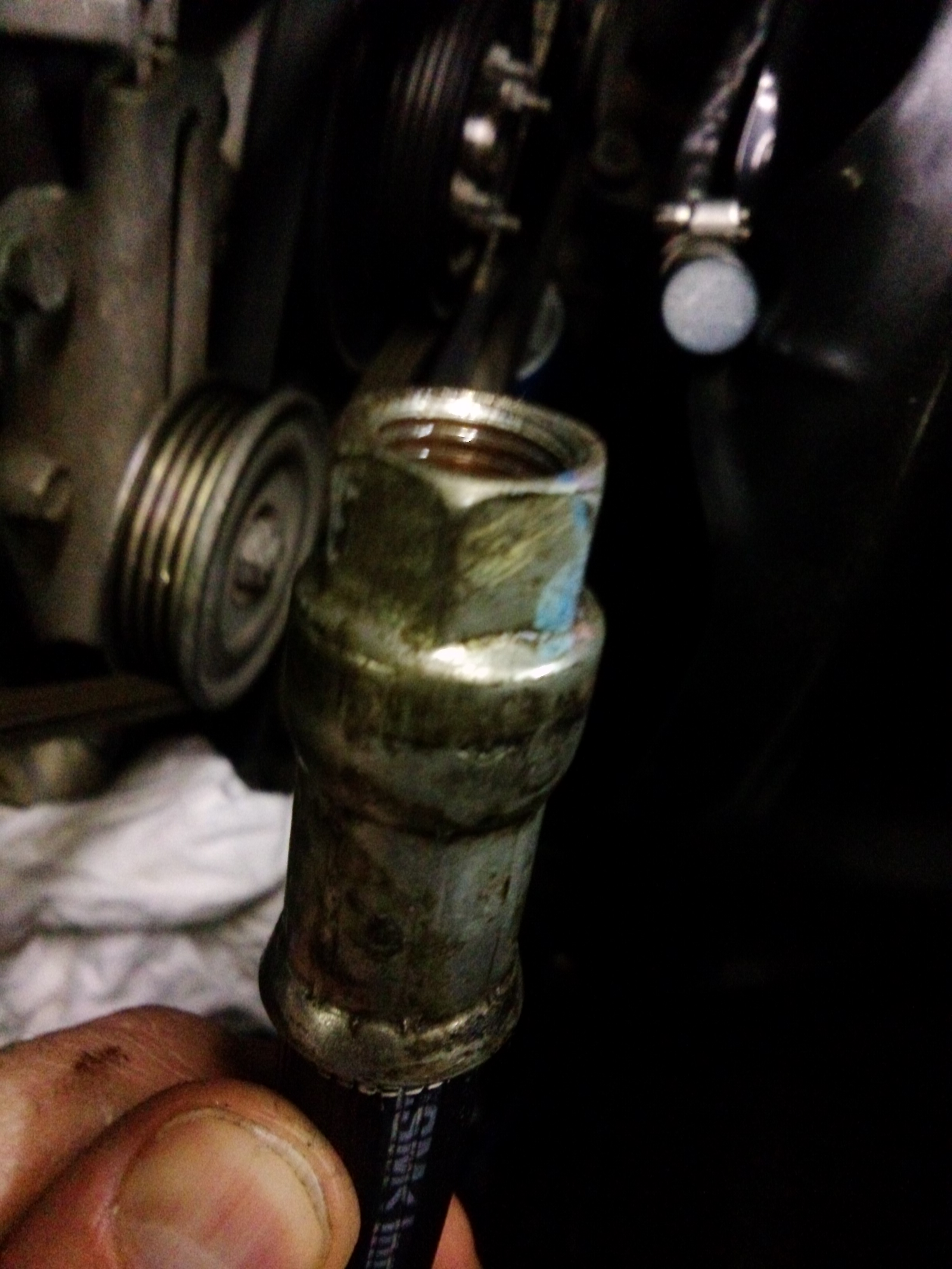

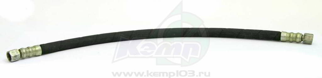

Потек шланг ГУР(а) на наш шланг MR519262 цена космос. У нашего шланга с двух сторон стоят гайки. Знающие люди подскажите какой шаг резьбы на них. Может быть у кого есть фото этих штуцеров. И ещё подойдёт ли нам от галлопера если протянуть напрямую сразу вниз. Или он совсем короткий.

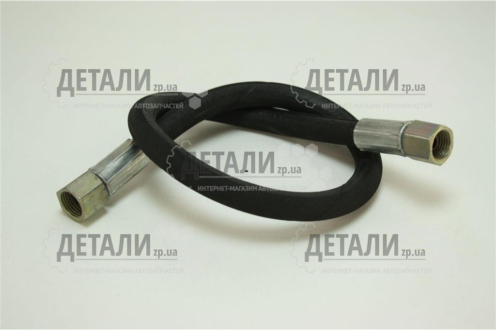

Присмотрел ещё такие варианты от наша ГАЗа, но какой там шаг резьбы не знаю. И какой диаметр штуцера под болт на самом ГУРе.

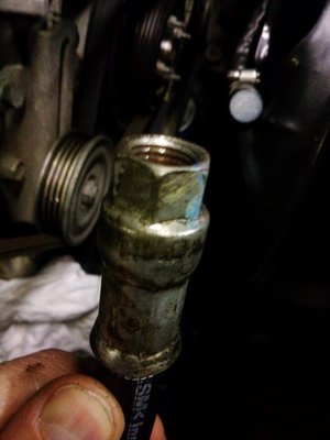

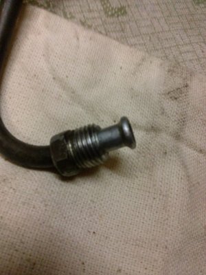

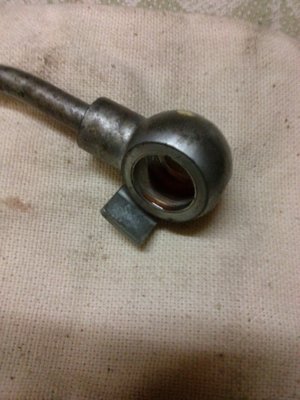

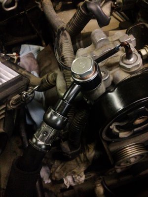

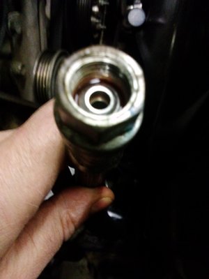

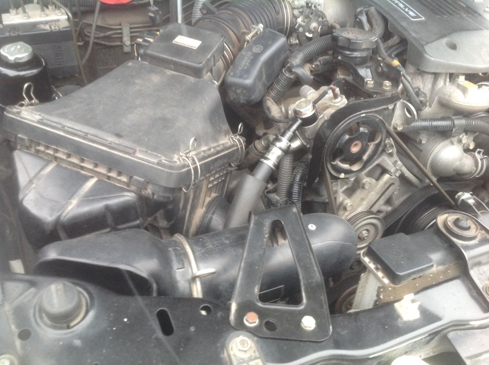

Сам отвечу может кому тоже понадобиться. Резьба на штуцерах шланга ГУР (тип штуцера с давух сторон гайка) М14Х1.5.fima_ig писал(а):Потек шланг ГУР(а) на наш шланг MR519262 цена космос. У нашего шланга с двух сторон стоят гайки. Знающие люди подскажите какой шаг резьбы на них. Может быть у кого есть фото этих штуцеров. И ещё подойдёт ли нам от галлопера если протянуть напрямую сразу вниз. Или он совсем короткий.

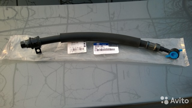

Фото штуцера: Вид штуцера на трубках ГУРа Штуцер к ГУРу диаметр отв. 16 мм Себе поставил шланг ГУРа от Хюндая Галлопера за 2500. Пришлось немного рассверлить до 16мм штуцер на ГУР Получилось так.
Дополню: Воздуховод штатный подошел. Шланг пропустил возле трубы.
Дополнение шланги ГУР от ГАЗа не подойдут у них резьба на штуцерах М16.
Конечно можно поставить если у токаря выточить переходники.

По данным из этой темы, и фото( по фото продавец сказал разьем DK) сделал шланг новый. Стоимость 560 рублей.
Итого что получилось:(хор-и шланга):
Время изготовления: 3-5мин.
Длинна: 500мм.
Разъем: M14X1.5mm
Тип разъема: гаика - гаика
Тип уплотнения: DK
Внутренний диаметр d=6мм.
Пока лежит как запас, установлю отпишусь, все выше указанные данные пока не подтверждены и носят чисто информативный характер, для понимания ситуации с изготовлением и ценой.
