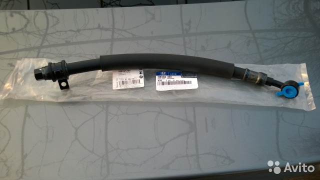

Привет всем! Выручайте други!!! Пришел новый шланг. Но нем две метки - желтая и синяя. Какой куда ставить???? Причем резиновый чехол приклеен, с одной стороны места больше, с другой - меньше. На том что сопливит чехол туда/сюда елозит, от меток и след простыл (когда его ставил мог и перевернуть - он был б/у). Вот фото нового:
Re: Нужен напорный шланг гура
Добавлено: 16 июн 2015, 09:19
JJB
Поставили желтой меткой вниз (к радиатору), синей соответственно к ГУРу. Вроде все нормально работает, но сомнения гложут -)))....

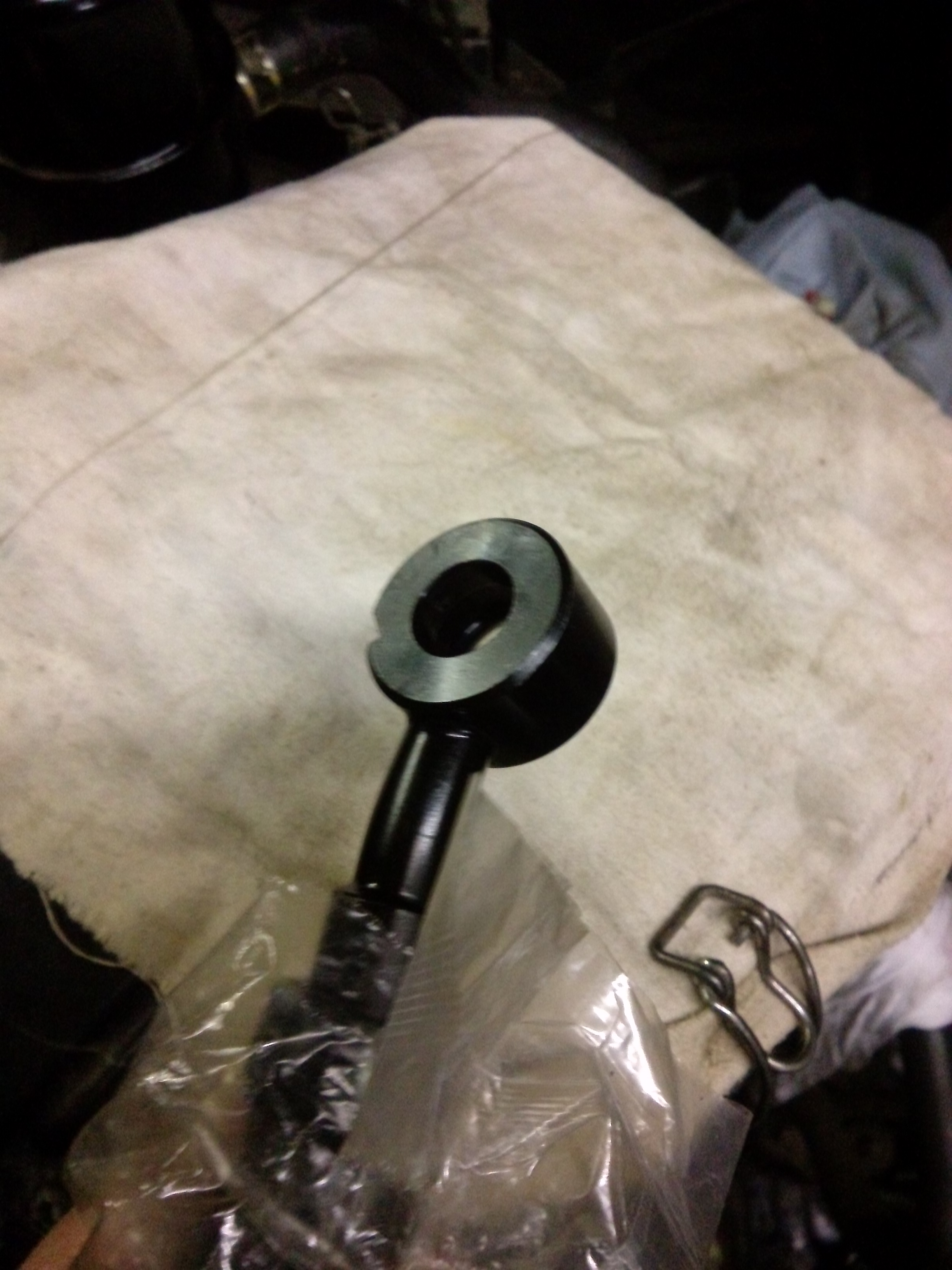

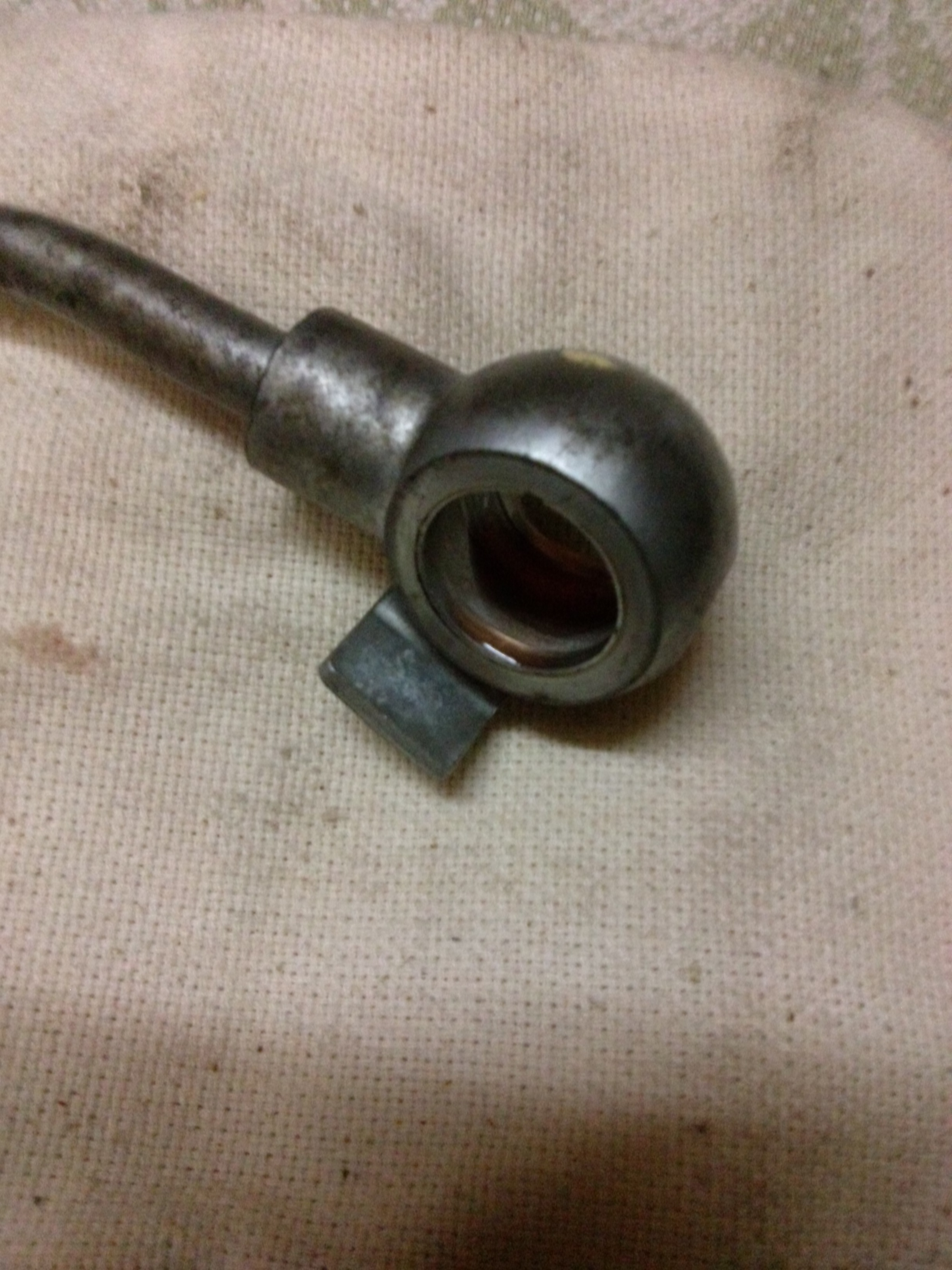

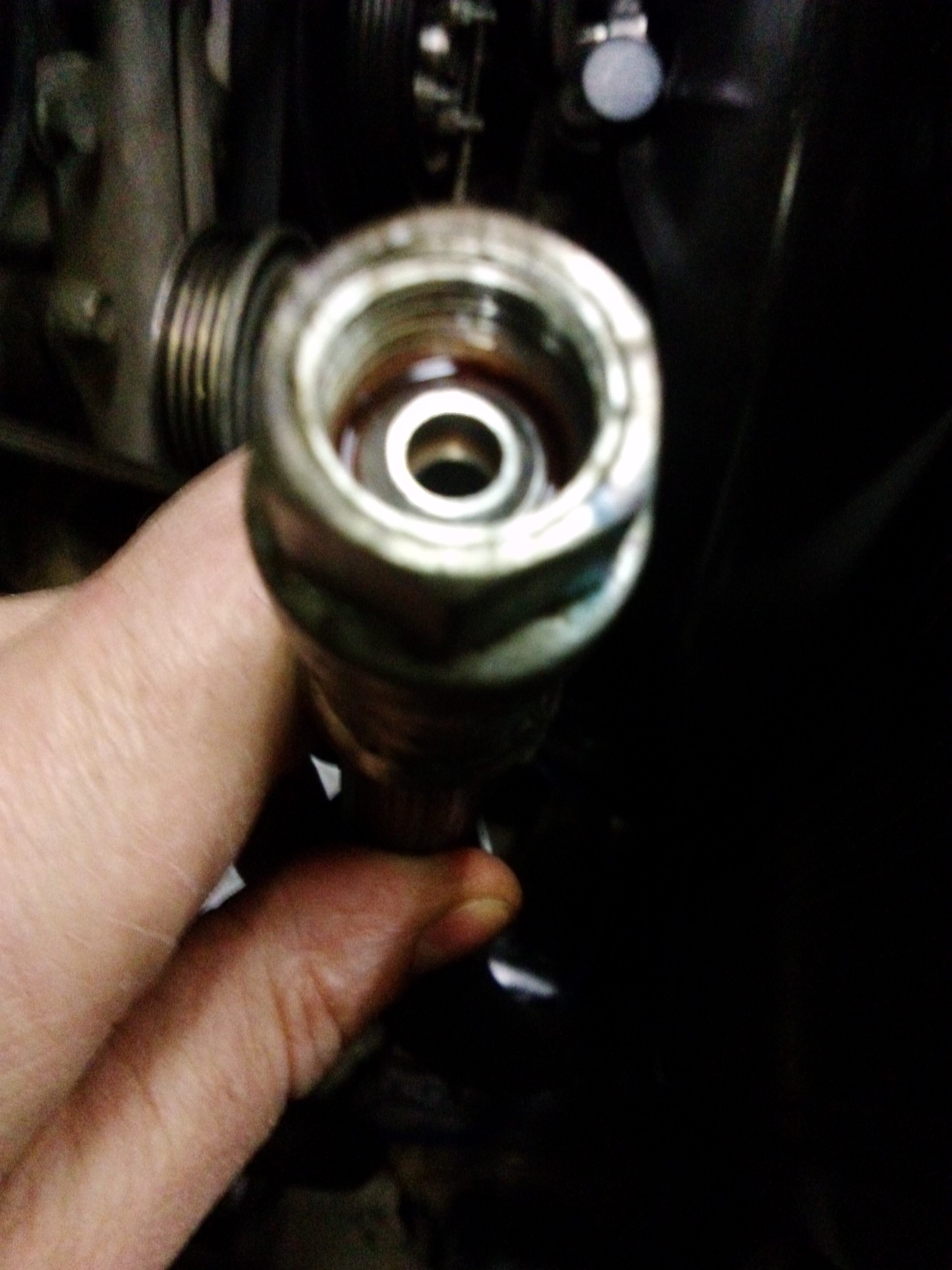

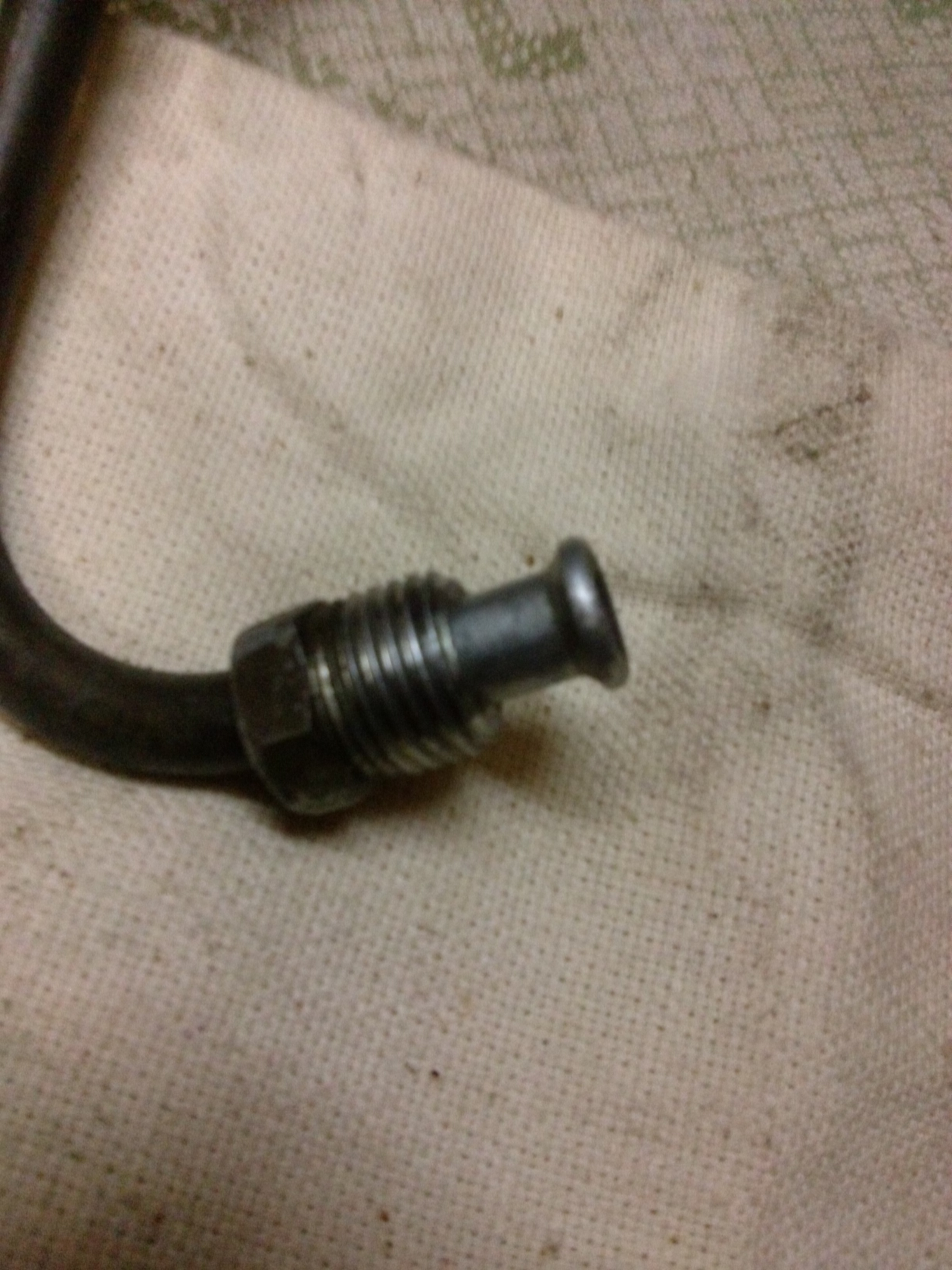

Сам отвечу может кому тоже понадобиться. Резьба на штуцерах шланга ГУР (тип штуцера с давух сторон гайка) М14Х1.5.
Фото штуцера:
Вид штуцера на трубках ГУРа
Штуцер к ГУРу диаметр отв. 16 мм

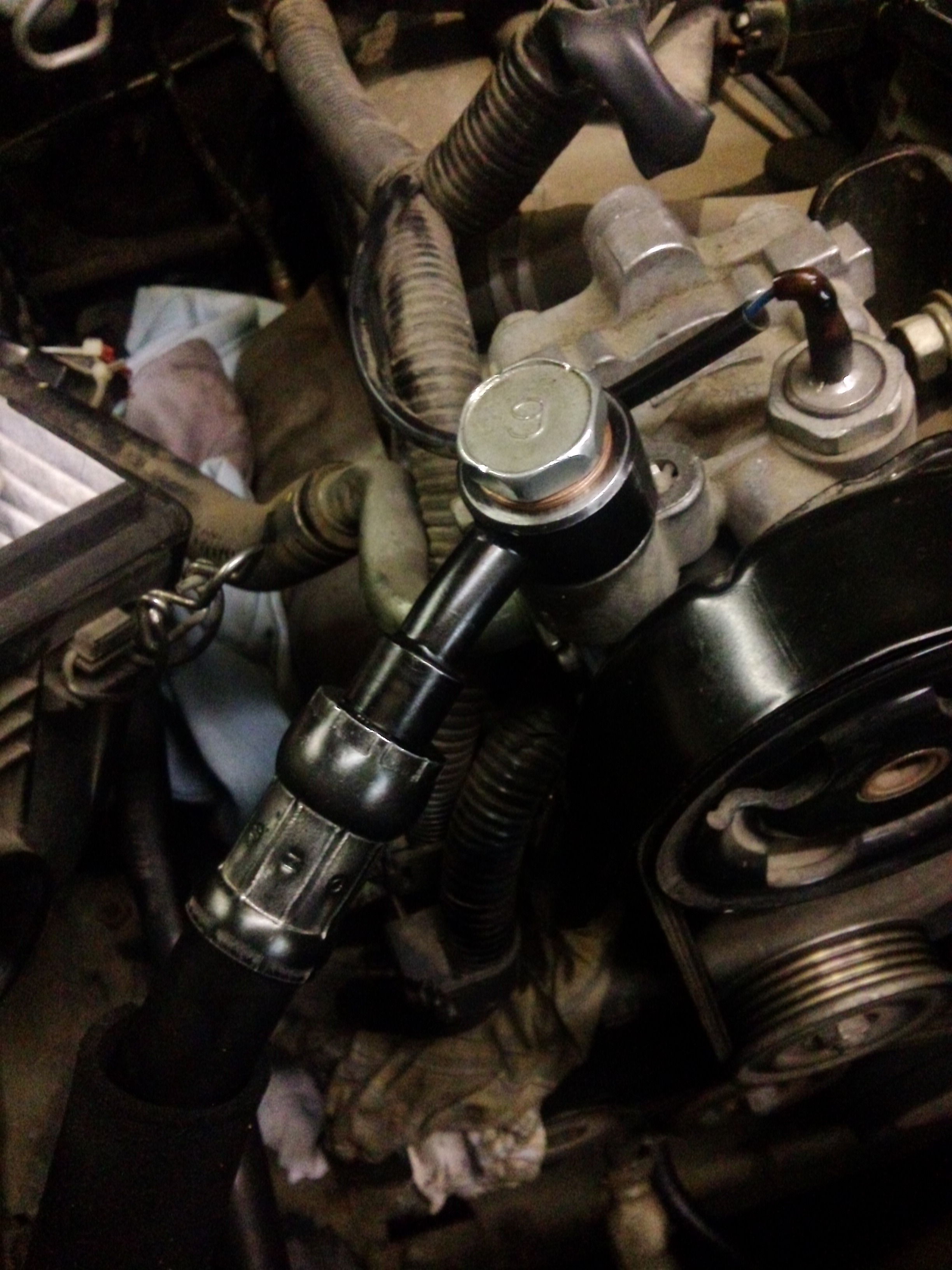

Себе поставил шланг ГУРа от Хюндая Галлопера за 2500.
Пришлось немного рассверлить до 16мм штуцер на ГУР
Получилось так.
Дополню: Воздуховод штатный подошел. Шланг пропустил возле трубы.
