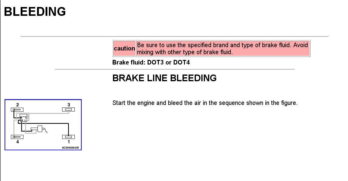

Подниму тему. Если не сложно объясните как прокачать тормозную систему ? Как раньше на жигулях накачал напарник жидкость слил ну и опять накачал. Или как то по другому? Просто на предыдущем авто стояло АБС и можно было прокачать "как и на жигулях" но потом нужно было подключиться к компьютеру и провести тест АБС чтобы жидкости смешались! Нужно ли так делать на спорте?

Именно так делал ОД.Как раньше на жигулях накачал напарник жидкость слил ну и опять накачал.
Можно по другому, но для этого нужна приспособа, представляющая собой крышку на бачок тормозной жидкости, на эту крышку надет шланг. На другом конце шланга находится наконечник от воздушного компрессора. Крышку приспособы - на бачок, наконечник - к переднему колесу и можно сливать жидкость. Только надо смотреть уровень жидкости и вовремя подливать, в конце процедуры не забыть подкачать колесо.

при замене тормузухи "прокачивал" как на жигулях.
Когда оторвал задний тормозной шланг, тормозуха вытекла из бачка, ГТЦ, и блока АБС, помогла только прокачка с заведенным двигателем.

А можно все краны приоткрыть и доливать потихоньку в бачокMihaprioz писал(а):Mobil Brake Fluid Dot 4 - 1 литр

и в чем отличие от жигулей? только в том что надо с запущенным двигателем?SNOOPER писал(а):О чём спичь?
Всё просто и ни "как в жигулях"..................

Не только. Смотрите внимательней.DenisR писал(а):и в чем отличие от жигулей? только в том что надо с запущенным двигателем?SNOOPER писал(а):О чём спичь?

Ладно заведем двигатель прокачаем заодно и в блоке АБС все замениться. А тогда еще вопросик даже два. А сцепление как прокачивать? и регулируется ли оно (ну как на жигуляхSNOOPER писал(а):Не только. Смотрите внимательней.DenisR писал(а):и в чем отличие от жигулей? только в том что надо с запущенным двигателем?SNOOPER писал(а):О чём спичь?
