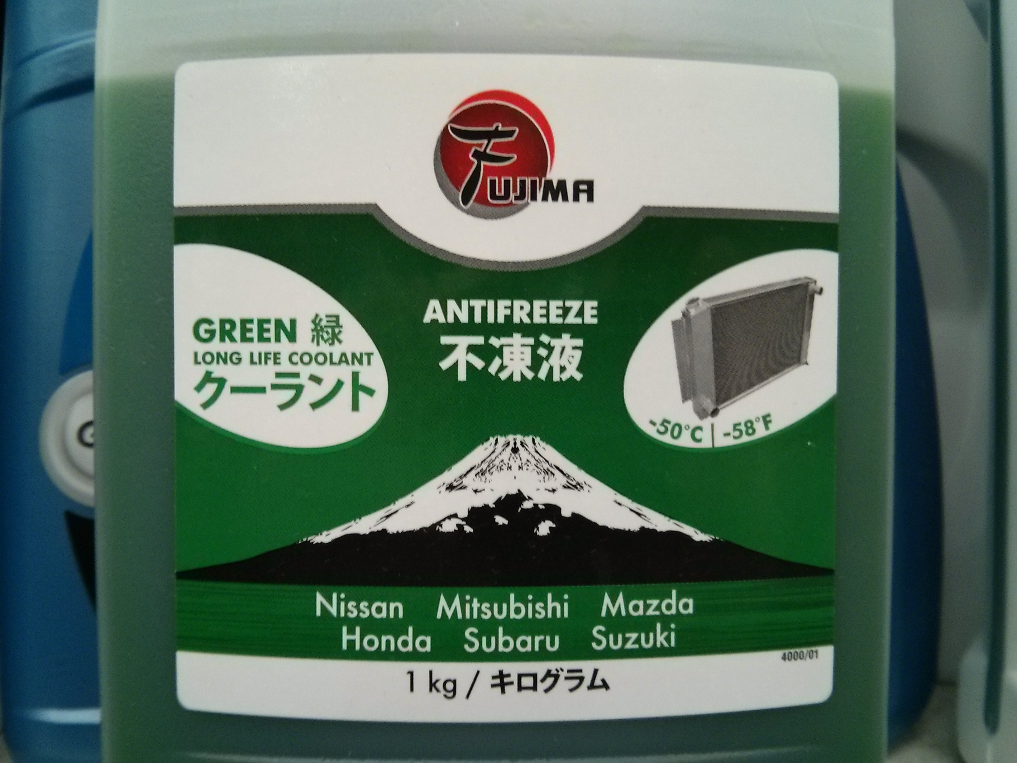

А эта картинка к вопросу на какой основе сделан оригинальный антифриз Мицубиши мейд ин джапан, концерн Нипон. Прошу обратить внимание на 5-ю строчку снизу.
Это цитата от denis.press, вот отсюда из ветки Автофора http://pajero4x4.ru/bbs/phpBB2/viewtopi ... &start=630. Поскольку этой дискуссией начали Маргарите офтопить тему, то перенёс её (дискуссию) в профильную ветку
Упаси меня бог верить Дельфин групп и всему что выпускается под брендом Luxe. Самое отважное на что я решился в своей жизни это залить на даче в 4-х тактный мотоблок с Уфимским двигателем в картер ихнюю минералку. Начнём с того, что они, как и любые другие производители ОЖ не имеют права ставить на своей упаковке значки G11 G12 G13 , без одобрения концерном Фольксваген, потому, что это VW классификация (уж на крайняк могли написать, соответствует требованиямVW TL 774 J, а не в лоб писать на банке G13). У меня очень глубокое сомнение, что эта шарага получила такое одобрение. Вот как раз фольксвагеновский G13 я и имел ввиду в виде исключения, когда писал, что ПОЧТИ 100% автомобильных антфризов в продаже на основе этиленгликоля. Честно говоря не знаю, что концерн VW, льёт на конвеере, но в розничной продаже я что то с G13 не сталкивался, через инет сейчас конечно купить можно, но всё же редко кто использует антифризы класса G13.
P.S.Порыл сейчас ещё инет и нашёл, что у VW под индексом, G13 со спецификацией TL 774 J антифриз идёт вообще то отнюдь не на основе пропиленгликоля, а 20%глицерина, остальное тот же ядовитый этиленгликоль ну и карбоксилатные присадки. Нашёл так же цену на жёлтый антифриз Luxe G13, 358руб за 5л, сомнения в том что эта поделка забодяжена на основе пропиленгликоля только усилились. Кроме того на сайте Luxe в разделе каталоги в ветке охлаждающие жидкости при непосредственном описании этого антифриза вообще то не говорится, что он пропиленгликолевый. А вот в какой то косвенной ветке в статейке под названием "Обновление продуктовой линейки" как бы вскольз упомянуто, что все антифризы G13 изготовлены на экологичном пропиленгликоле (типичная маркетинговая уловка, т.е покупателю в мозг туфту вбили, но даже если Роспотребнадзор, при вскрытии факта не соответствия товара заявленному в рекламе составу наедет за недобросовестную рекламу. То Дельфин групп отобьётся, что это чистая беллетристика, смысловая описка и конкретного утверждения, что именно этот антифриз пропиленгликолевый во фразе не содержится). Само по себе это утверждение является либо наглой ложью, либо вопиющей некомпитентностью, т.к. VW являющийся автором этой спецификации как раз таки заявляет, что антифризы G13 ЭТИЛЕНГЛИКОЛЕВЫЕ с 20% добавки глицерина.

Что-то кроме их собственной рекламы больше вообще нет никакой информации о производителе. Да и надпись "Made in Japan" огромного размера посреди этикетки - вообще не похоже на японцев.Mad Fisherman писал(а):мне смотрящий за авто порекомендовал вот это
http://www.tcl-japan.ru/catalog/12/8.html
Особенно здорово насчет ионообменной ЖИДКОСТИ!

Насчёт Фуджимы х/з, что за зверь.sdem3 писал(а):Может быть это все из одной бадьи разлито, только наклейки разные?
Но вот с этим зелёным антифризом антифриз Мицубиши точно из одной бочки.

Кстати с приведённым выше антифризом Fujima ИМХО лучше не связываться. При ближайшем рассмотрении, несмотря на обилие иероглифов на наклейке это оказалось совсем даже не мейд ин джапан, а поделка той же самой нашей российской Дельфин групп, которой принадлежит и бренд Luxe
http://fujima-japan.com/ru/?page=about

Мицубишевская наклейка, которая изображена рядом с Fujima тоже какая то левая не оригинальная. Что означают слова изготовитель...........(непонятная фирма с абонентсикм ящиком и адресом в Дубае, для Ниппон....... после слова Ниппон опять следуют непонятные добавки в том числе про АФрику, то есть это тоже не настояший концерн Ниппон, а некая шарага с длинным названием в котором просто присутствует слово Ниппон, причём пробил по яндексу полное название одной из этх шараг, оказалась зарегистрирована вообще на Каймановых островах.... ) и далее на штрих коде страны изготовителя идёт 46....., а 46, это между прочим Российской Федерации код. То есть произведена то жидкость вообще то на территории РФ, как бы фирмой имеющей абонентский ящик в Дубае и зарегистрированной на Каймановых островах по заказу некой конторы, имеющей в своём названии слово Ниппон. Можно только догадываться, что может обозначать весь этот бред.
