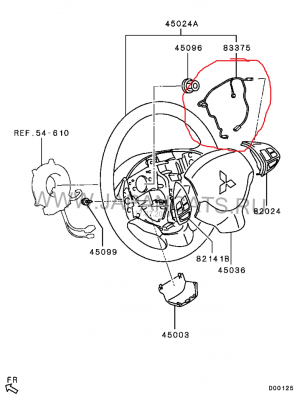

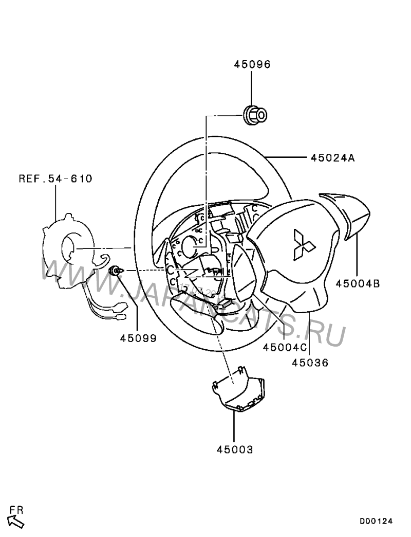

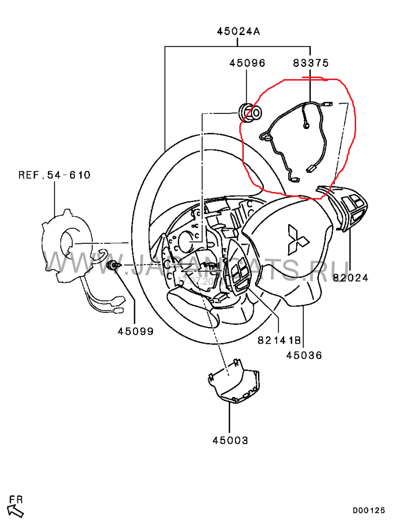

Парни а чем отличаются рули 4400A242XA и 4400A242XB, чего то я так и не понял?
Pajero Sport 2.5 TD МЕХАНИКА - был, украли
drozd272
Сообщения: 4813
Мой автомобиль(и):: МПС 2014
Откуда: Новосибирск
Откуда: РФ
Благодарил (а): 48 раз
Поблагодарили: 265 раз
Re: Управление магнитолой на руле.
Сообщение drozd272 »
По экзисту ценой,а так наверно праворукая и леворукая...возможно,возможно с подушкой и без так,как цена 23т.р. и 14т.р.Вобщем разница есть вот две картинки с экзиста
тут нет проводки дополнительной и экзист даёт замену на аналог с последними буквами ХВ
а тут есть доп провода и экзист аналоги не выдаёт и цена высокая
