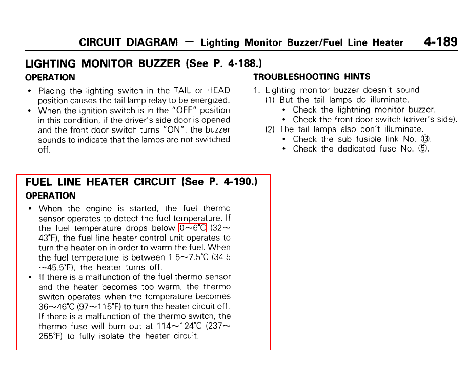

JR16 писал(а):Датчик температуры контролирует температуру топлива..если температура состовляет от 0 до 6 градусов то подаётся каманда на подогреватель
А я читал гдето что он включается от -5 градусов
Только что пришёл с гаража ::-D: попробовал найти этот блок ..там даже рукой тяжело дотянуться ...надо элементы вентиляции снимать :) только тогдаможно его потрогать ...а так не удобно ...он сильно зажат в этом месте .
По поводу температуры работы данной схемы прочитал из Ваших электросхем ...точнее так перевёл :)

Ну да тогда получается что от 0 до +6 градусов, я просто сам так подробно не вдавался, а читал где то на форуме что от -5 , но мне как то не верилось что при такой температуре срабатывает :-)

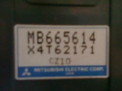

anacapri, подскажи плз номерок блока управления прогревом по твоему рисунку
MPS 2,5t 4D56 116 л.с., БК- RIF 500, SEPAR 2000, Webasto TTC Russland- продан
Штатовский форум: задал вопрос — получил ответ.
Еврейский форум: задал вопрос - получил вопрос.
Русский форум: задал вопрос - и потом долго выслушиваешь, какой ты *удак
niksan
Сообщения: 183
Зарегистрирован: 29 авг 2007, 14:14
Откуда: Тольятти
Re: Штатный подогрев топлива.
Сообщение niksan »
Sedoy писал(а):anacapri, подскажи плз номерок блока управления прогревом по твоему рисунку
MB665737 как то так.

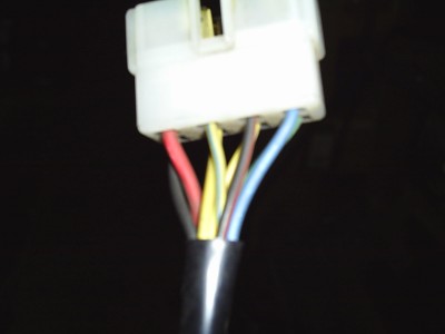

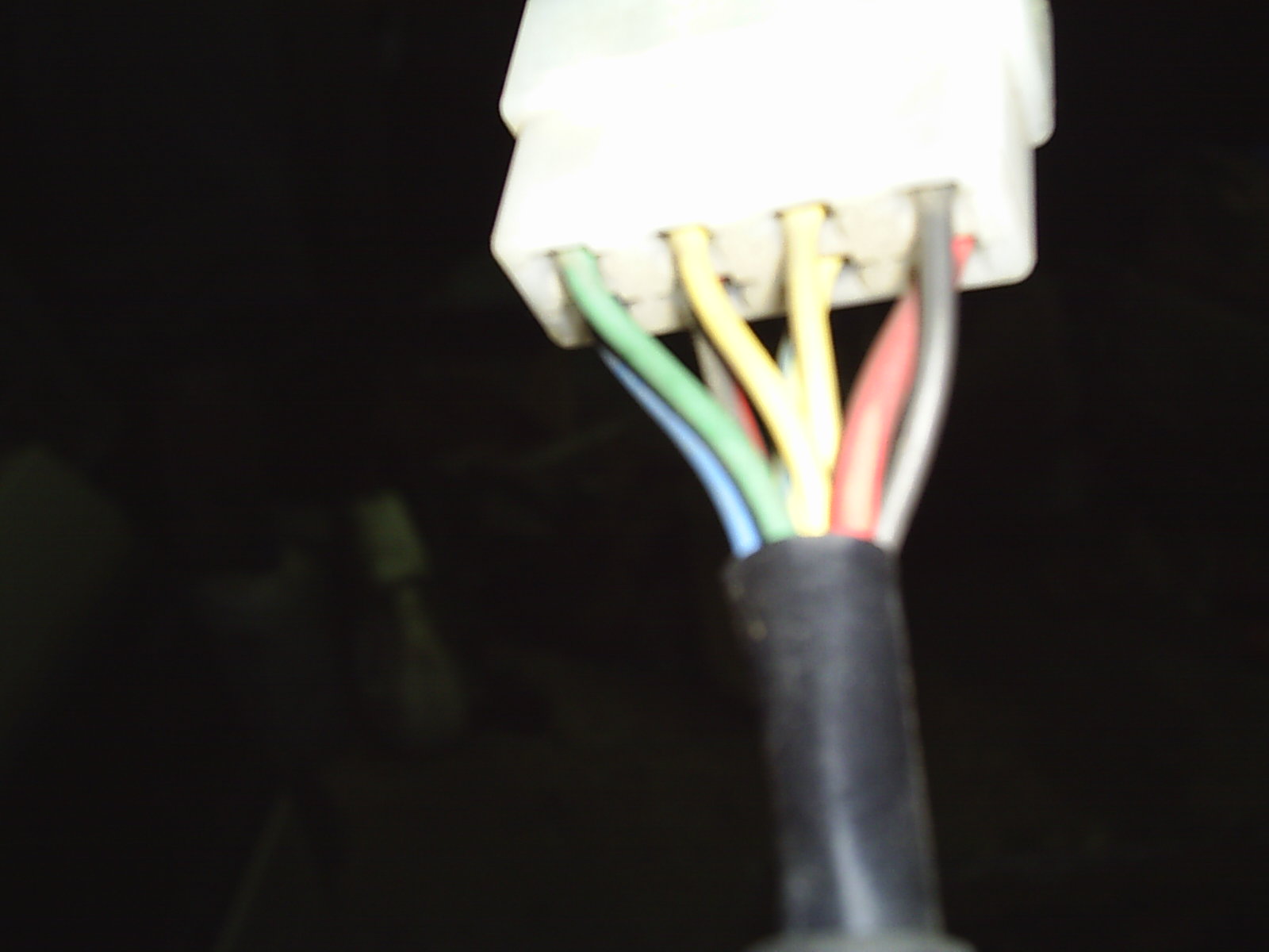

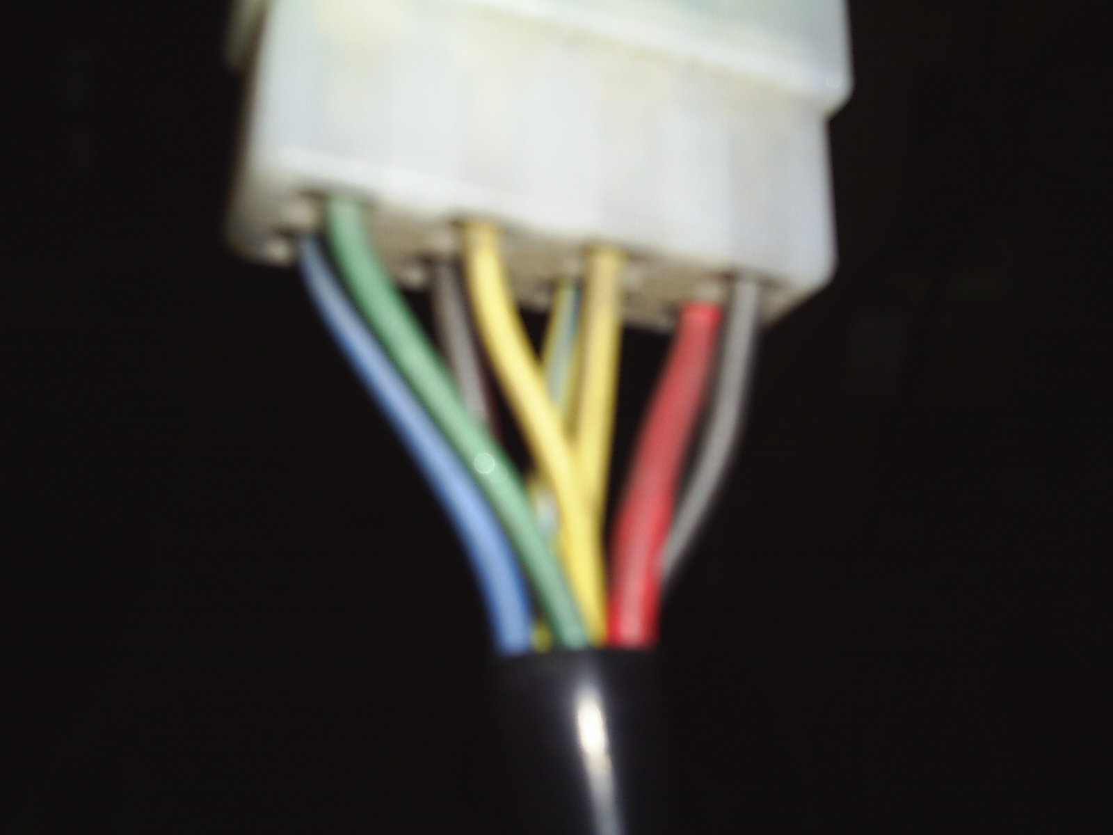

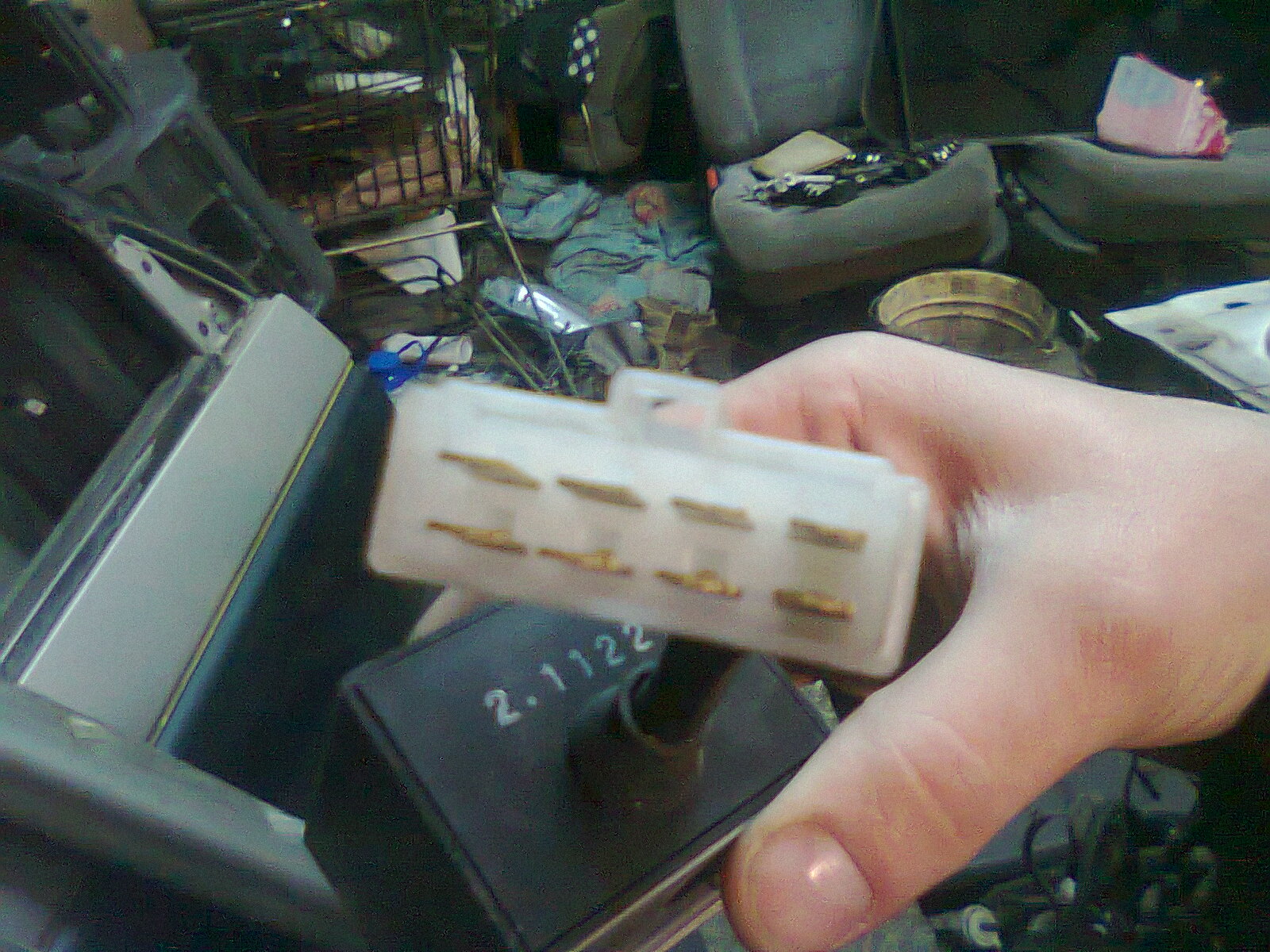

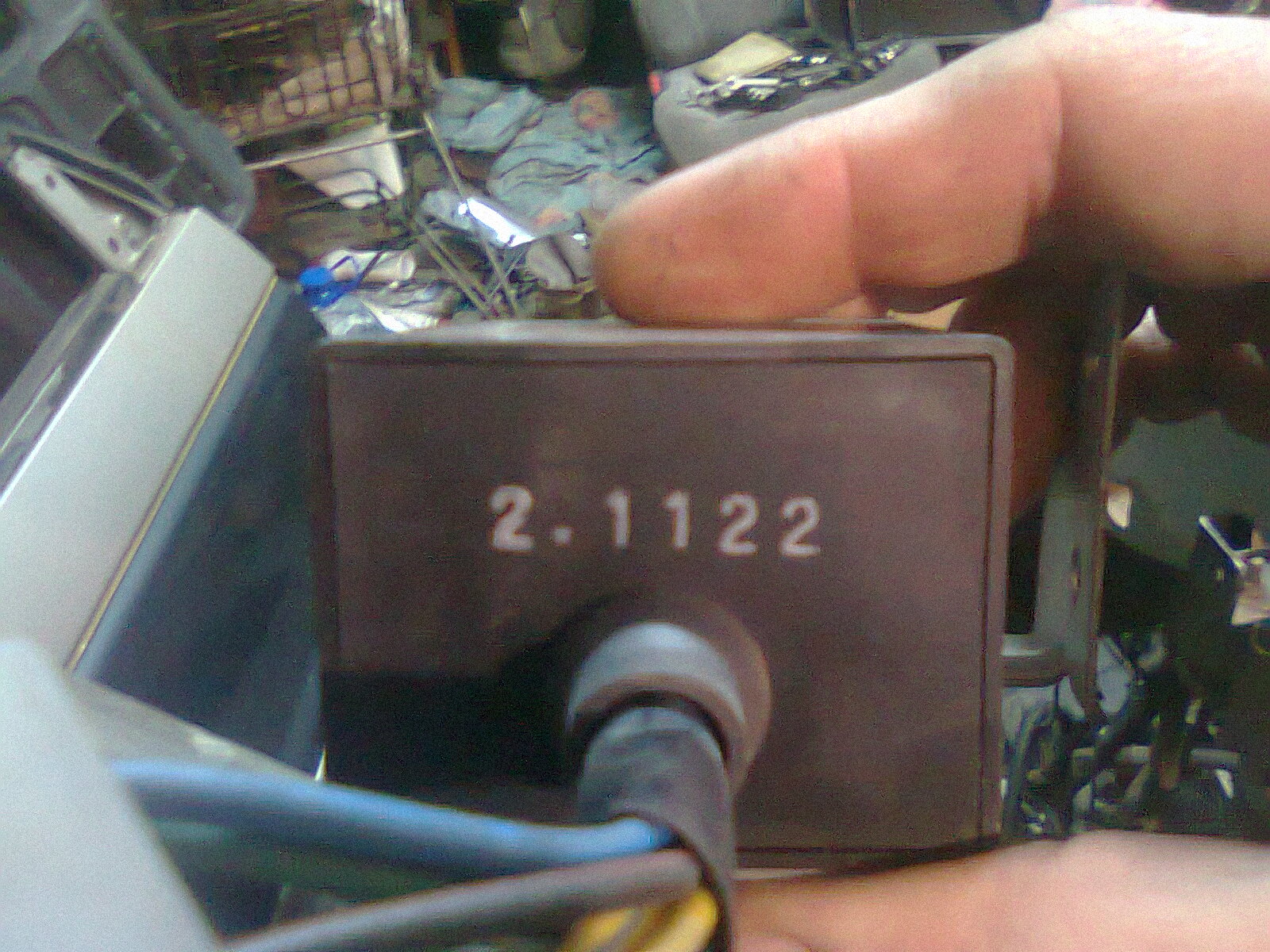

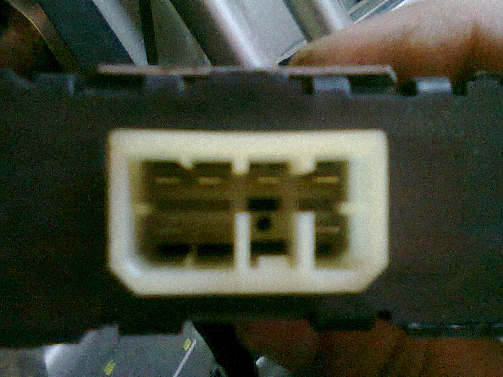

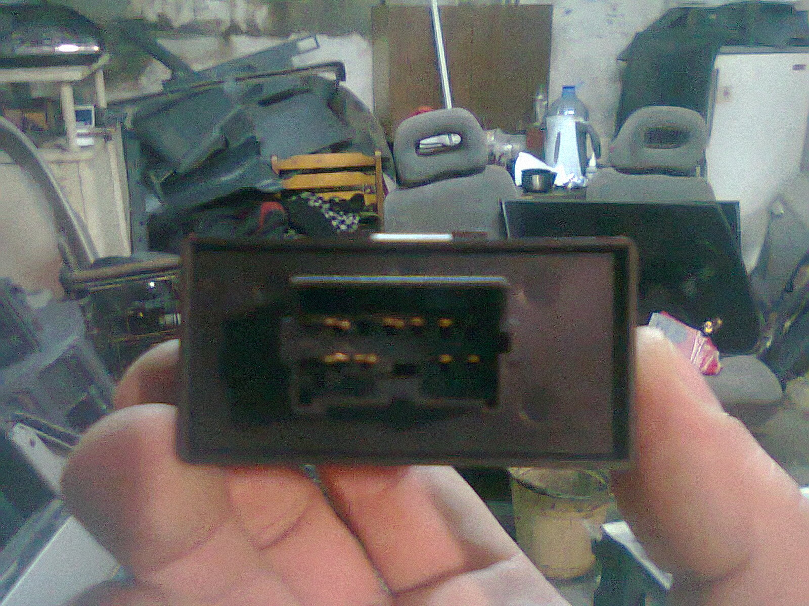

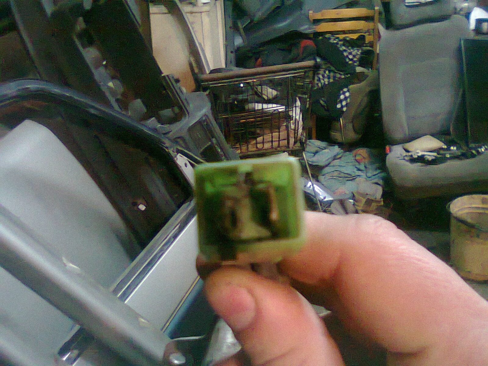

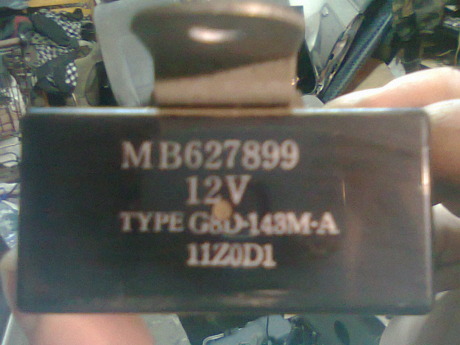

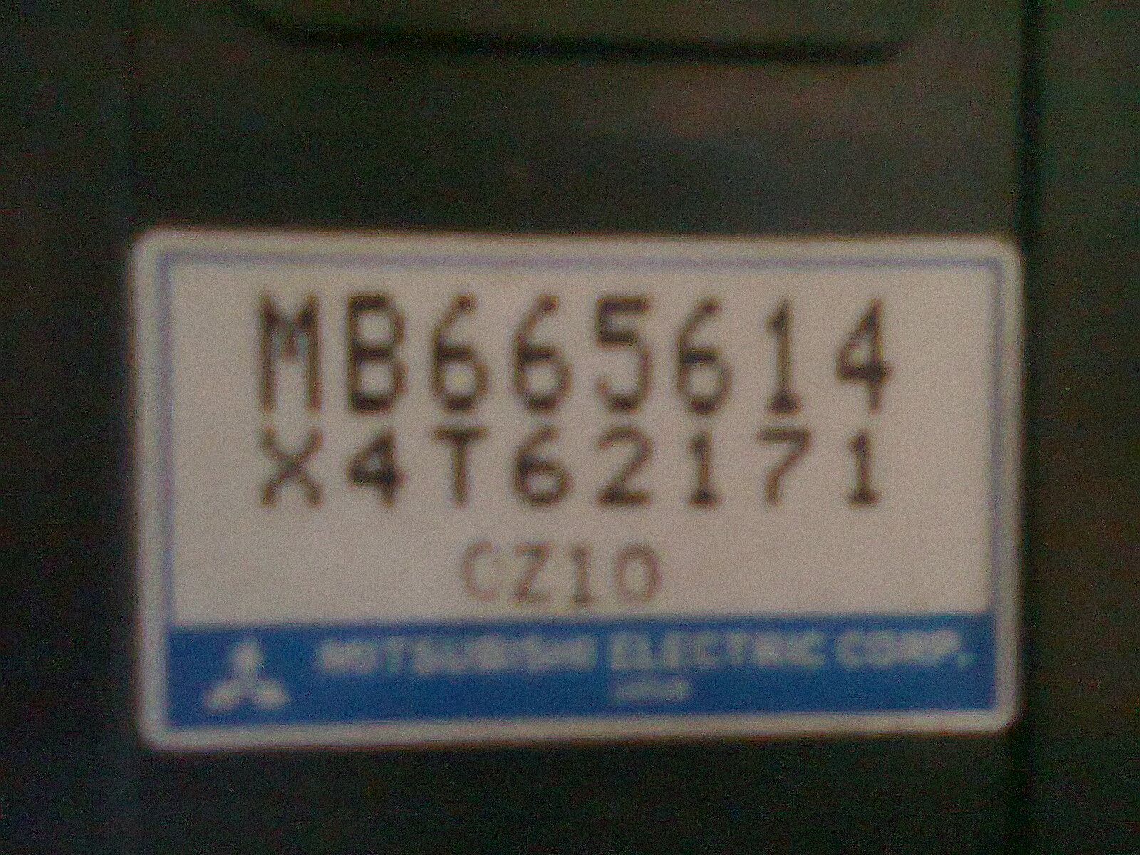

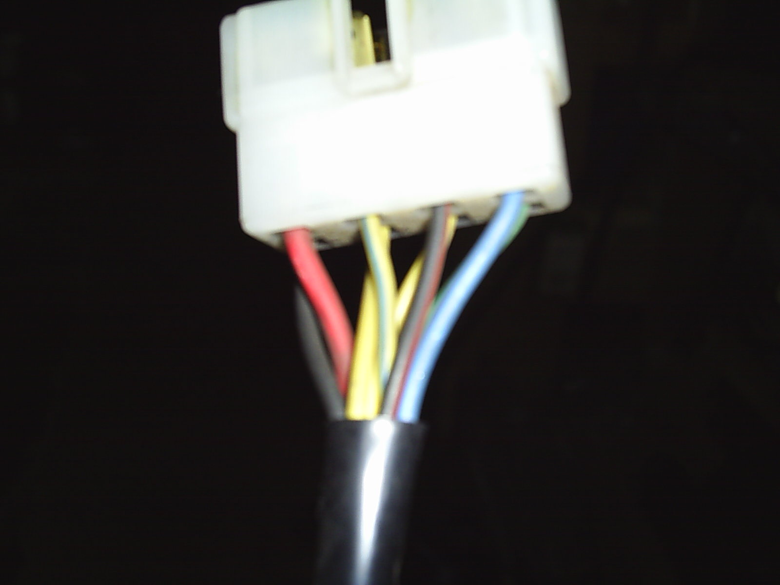

Разбираю как раз 4D56 японца, вот что нафоткал, снятое в ногах пассажира около печки...Точнее, всё, что было под панелью с левой (пассажирской) стороны, не считая непонятных мне мозгов и реле антенны:
Порядок фото - разъем, потом хозяин разъема

серега73 писал(а):Разбираю как раз 4D56 японца, вот что нафоткал, снятое в ногах пассажира около печки...Точнее, всё, что было под панелью с левой (пассажирской) стороны, не считая непонятных мне мозгов и реле антенны:
Много пришлось "перелопатить" что бы до него добраться ???

Я его совсем разбирал, на запчасти, поэтому разбирали все подряд...Релюшки стали доступны после снятия всего, в т.ч. панели, но если не глобально, то панель, конечно, ни к чему снимать, а мотор печки точно придется вынуть...Неудобство в том, что релюшки висят на уголках, за которые также низ панели крепится,т.е. тупо неудобно руку просовывать, чтоб до реле добраться

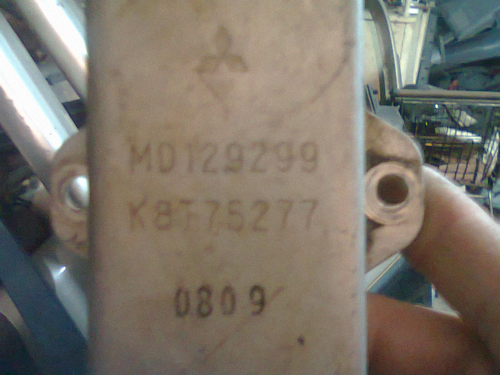

Пытался вскрыть реле, чтоб нутро изучить, мож так хоть ясность бы появилась, но вот тоска :( - японцы на совесть делают застежки, ломать не стал...мож цвет проводов что-нить подскажет? вот фотки:
