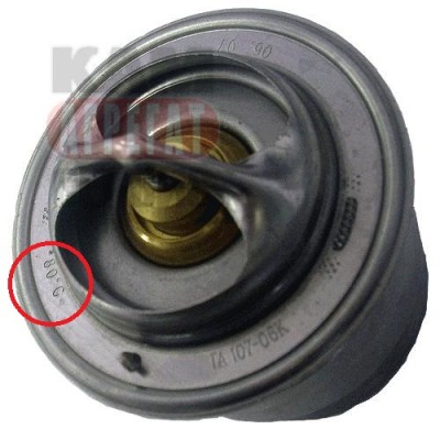

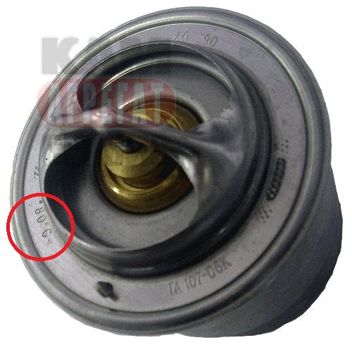

DaDDy писал(а):Ну у меня Араб и я почти уверен, что открывается он у меня рано... Вот как не пролететь с покупкой нового термостата? Вдруг опять такой же попадется...
Ну если араб там у арабов если я не ошибаюсь термостат открывается при 70 С, то вам необходимо взять с япон.или европ. там на термостате на юбке будет указана температура открытия термостата.
фото приложил. Вам нужно купить термостат темп.открытия около 88-90 градусов и будет теплынь в салоне.

DenVer писал(а):На термостате всегда указана температура открытия.
Вышеописанный способ, но имеет не слабую погрешность, ведь термостат касается дна кастрюли, оно более горячее, чем вода..........
ЗЫ А если нет газа? ::-D:
да нет можно его подвешать и будет АЙС ::-D: А на счет газа ты прав, не подумал что то :*PARDON*:

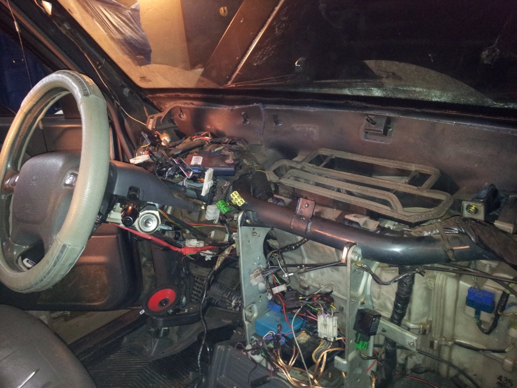

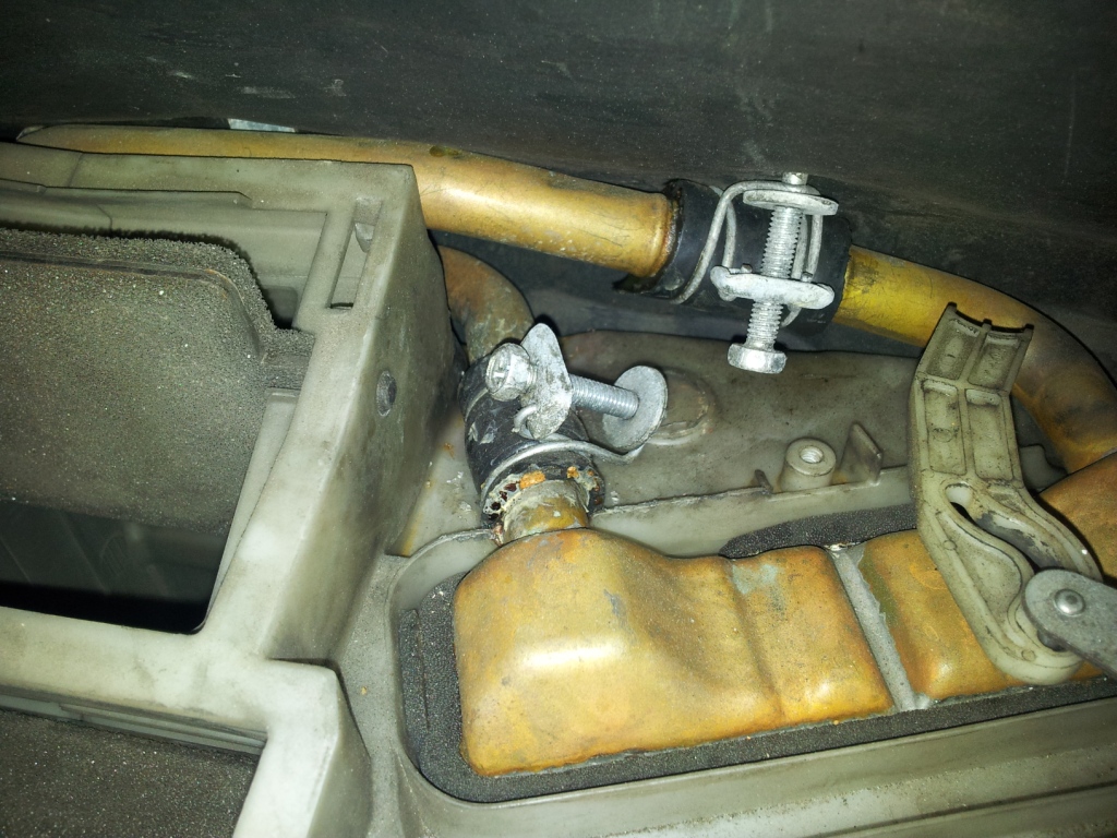

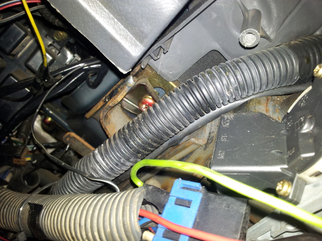

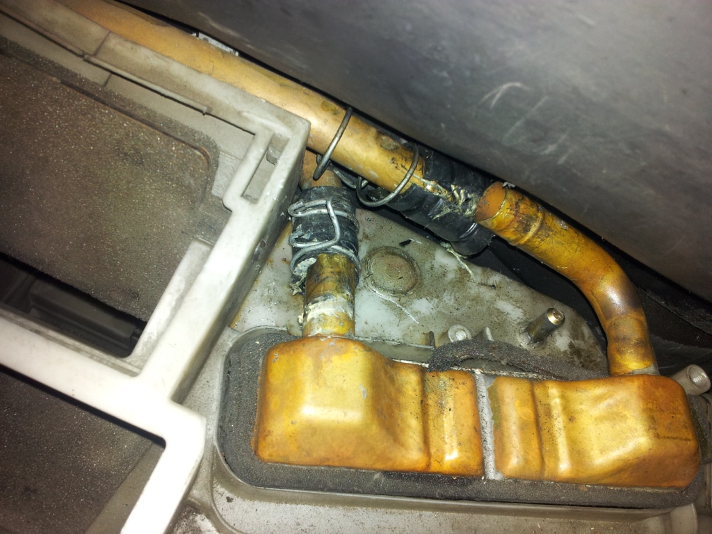

Вчера тоже решил разобрать. Надоело кипение и шипение под лобовым. Да к тому же по 5 литров антифриза уходит за 2 дня. Под передними ковриками немерено антифриза, плюс через дырки в полу многое вытекает.
Так вот. не могу снять печку и сам радиатор. Вообще когда снял патрубок, то сразу заметил что он погнутый, туда уже лазили и его сажали на Герметик. Но пока что вытащить его не могу.
В начале темы балку красиво открутили от стоек, да вот загвоздка в том что у меня балка приварена на заводе. Только если болгаркой отпилить.
Я вот думаю что может центральные стойки открутить и печка там пройдет под балкой, но сомневаюсь что проводка будет мешать.
как в моей ситуации вытащить печку? и радиатор. И возможно ли что течет из-за плохой герметизации в трубке. или все таки прочистить, раз снимаю. с виду он вроде ничего так выглядит.
По поводу снятия замечания у меня есть. Руль у меня с одной стороны прикручен болтом с шестигранной головкой, а с другой хитрым болтом под звездочку с отверстием. Звездочка была но открутить не смог. Плюнул снял все без руля. И под капотом к трубкам еще подлезть не могу, чтобы отсоединить печку. Блин.

Открути передние стойки от трубы усилителя (на твоей фотке их видно) Отсоедини также воздуховод от моторчика и нижние патрубки (на ноги) и вытаскивай корпус печки
Ну и тему перенести в Паджеро 2 ::-D:
