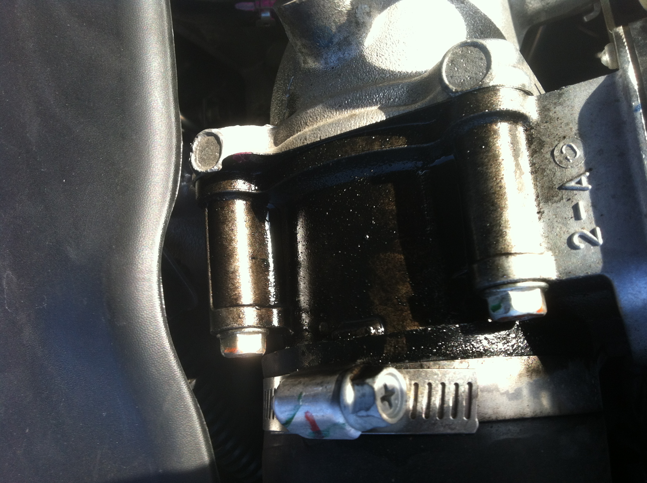

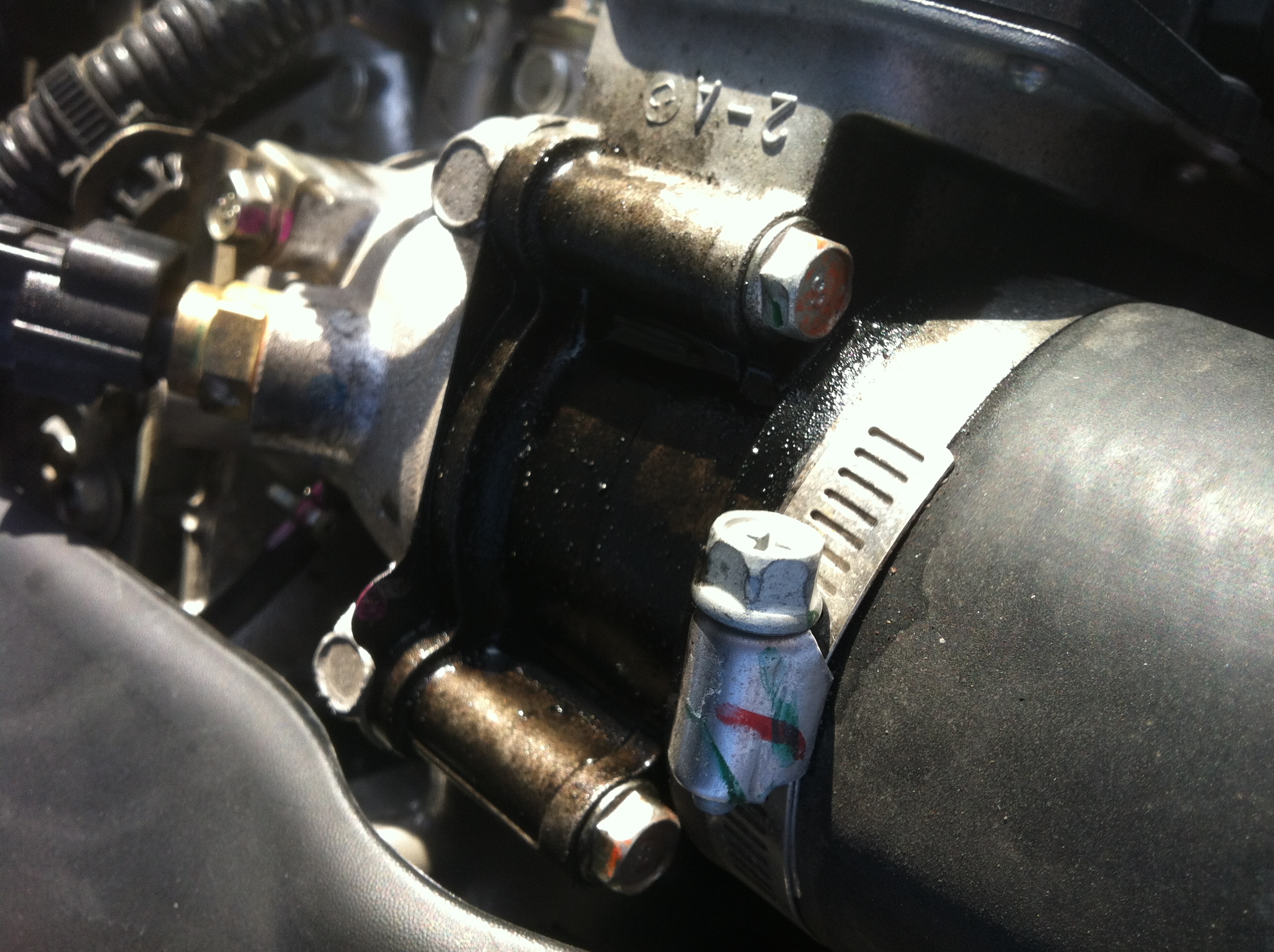

Седня обратил внимание на свой дроссель. Дык у меня не запотевший, а мокрый весь. На верху 2 лужицы масла в углублениях. Пробег 13 тык. На ТО заставлю ОД чистить все и устранять проблему.
Я как пипетка, нажмешь - капну.

ВИЙ
Сообщения: 785
Зарегистрирован: 01 авг 2011, 21:41
Мой автомобиль(и):: NMPS 5AT
Откуда: Салават
Откуда: Башкиртыскан
Благодарил (а): 11 раз
Поблагодарили: 25 раз
Re: блок дроссельной заслонки в масле. У всех так?
Сообщение ВИЙ »
воть...
по краям возле каждого болта была лужица
с какой вентиляции она там взялась?
Полагаю, только из под хомута патрубка может, но он конкретно затянут
Вообще, ктонить к ОД обращался по этому поводу?
Я считаю это очень ненормальным, когда хавно наружу выходит.
