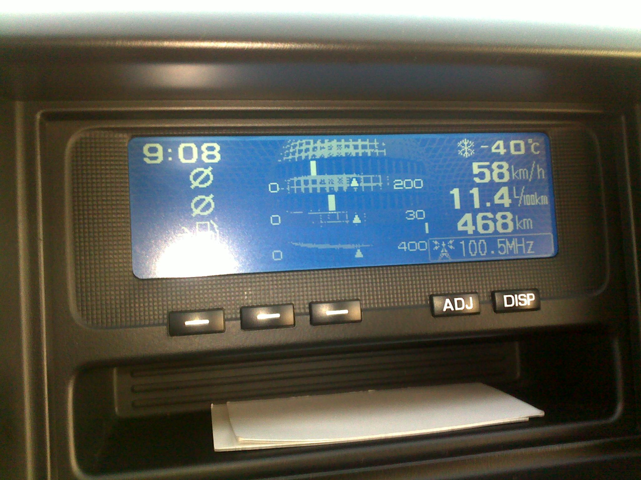

Да я в курсе, что меньше -30 масло кто показывает, но ведь показывает -29, а значит, я думал, что еще градус в запасе есть и показывает точно. Пассажиры мне говорят, что на улице сильно холодно сегодня, а я в ответ - да всего то -29ВИЙ писал(а):на Ль200 был синий БК, ниже -29 не казал, по мультику смотрел
на 10-х ланцерах тоже -29 предел, у братана он есть
сига Шерхан-5 тоже ниже -30 не показывает... кетай однако...
А синий нормально показывает со своим отдельным датчиком

у меня и на l200 и на спорте в том году показывал -36, экран а обоих машинах синий

Там оказывается не так все просто. В сервисном меню БК установить функцию 3 нельзя. Можно только сбросить на 0. При первом включении белый БК сам опрашивает другие ECU по кан шине и если видит что есть A/C-ACU, то выставляет фунцию №1 сам автоматически.
Выход из этого положения - отрезетить функции, отключить на время климат-контроль (вытащить разъем) , включить БК, а потом подсоединить ECU климата. БК подумает, что климата нет, а есть простой кондиционер....
Вот что еще нашел в сервисмануале - можете не проверять! у Всех 2010 ниже -29 не кажет
Display can be changed to "°C" or "°F" as an adjustment function.
Ambient temperature display range is -29 to 50 °C. <Vehicles with auto A/C>
Ambient temperature display range is -40 to 50 °C. <Vehicles without auto A/C>
"°F" is calculated from the value of "°C" and the display range is -40 to 122 °F.
Display is updated if the temperature rises 1 °C (1 °F) within 30 seconds or decreases 1 °C (1 °F) within 2.5 seconds.
When the air temperature is 3 °C (37 °F) or lower, the freeze mark appears and the freeze warning *2 operates.
Вообщем все так и задумано производителем, хорошо, согласен, но чтобы это все не сказать (предупредить) в мануале к машине?![:Очень злой: :]:-O:](./images/smilies/Nezloy01.gif)
Меньше 40 не кажет и синий БК....
