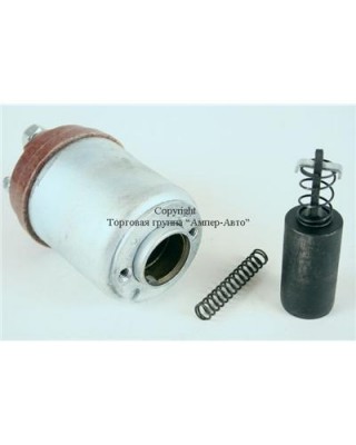

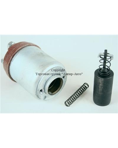

labutin
Сообщения: 42
Зарегистрирован: 27 июл 2011, 10:05
Мой автомобиль(и):: pajero 2
Re: Проблемы со стартером
Сообщение labutin »
вот такой втягивающее
Daddy
Сообщения: 8412
Двигатель:: 4G64
Откуда: Челябинская область
Благодарил (а): 46 раз
Поблагодарили: 64 раза
Сообщение Daddy »
labutin писал(а):вот такой втягивающее
Оно нормально встает на наш стартер? Спасибо за описание. Все подробно. Но все равно, пока не разберу - не пойму, что там и как обрезать. Сколько у тебя ушло времени на все?

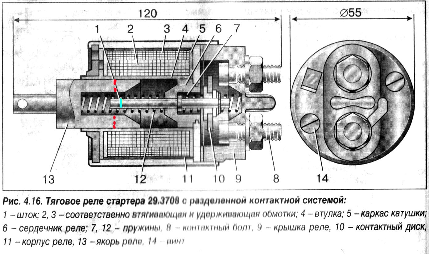

labutin
Сообщения: 42
Сообщение labutin »
Примерно вот так!
Daddy
Сообщения: 8412
Двигатель:: 4G64
Сообщение Daddy »
labutin писал(а):Примерно вот так!
Вот спасибо! Теперь даже я ::-|: понял! Осталось купить реле (волговское наверное), снять стартер, разобрать, обрезать в двух местах и будет мне счастье?
labutin
Сообщения: 42
Сообщение labutin »
Да, только не спеши с обрезанием синего цвета, не поленись лучше понемногу отрезать!
Daddy
Сообщения: 8412
Двигатель:: 4G64
Сообщение Daddy »
Т.е. обрезаю 2 мм, все собираю, запускаю ДВС, обрезаю еще? А то что красным (подписано как якорь) сразу можно на 12 мм отчикать?
labutin
Сообщения: 42
Сообщение labutin »
DaDDy писал(а):Т.е. обрезаю 2 мм, все собираю, запускаю ДВС, обрезаю еще? А то что красным (подписано как якорь) сразу можно на 12 мм отчикать?
зачем запускать ДВС, просто подаеш питание на стартер(даже ставить его не надо в ДВС, на столе)и смотришь как оно работает! и еще прежде как снять старое посмотри на сколько должно оно выходить что б примерно предполагать ск обрезать! Якорь обреза по старому, сопоставил их между собой и сражу все стало ясно!
Daddy
Сообщения: 8412
Двигатель:: 4G64
Сообщение Daddy »
labutin писал(а):осмотри на сколько должно оно выходить что б примерно предполагать ск обрезать! Якорь обреза по старому, сопоставил их между собой и сражу все стало ясно!
А старое же не разборное. Или разломать?
