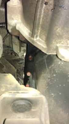

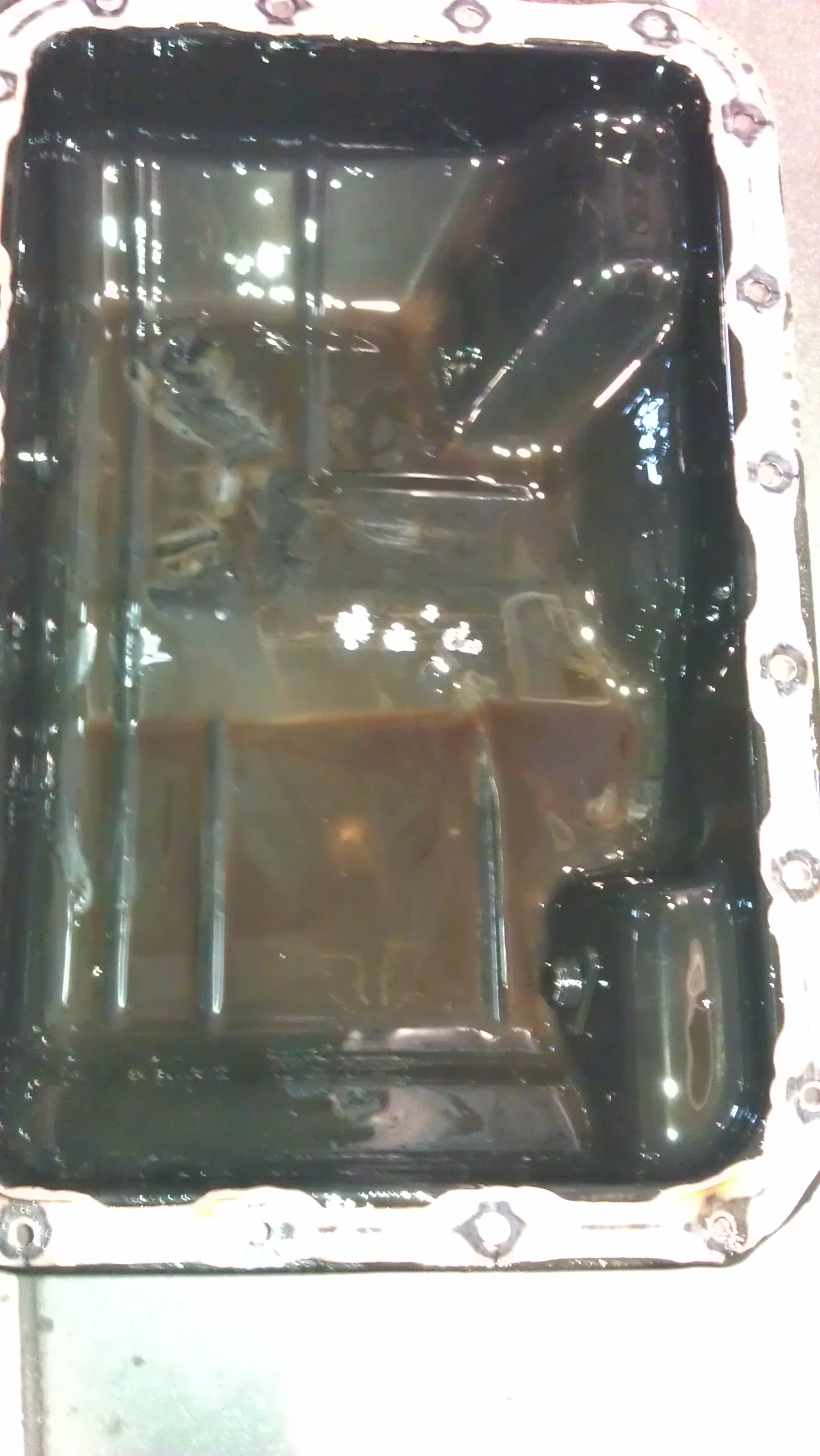

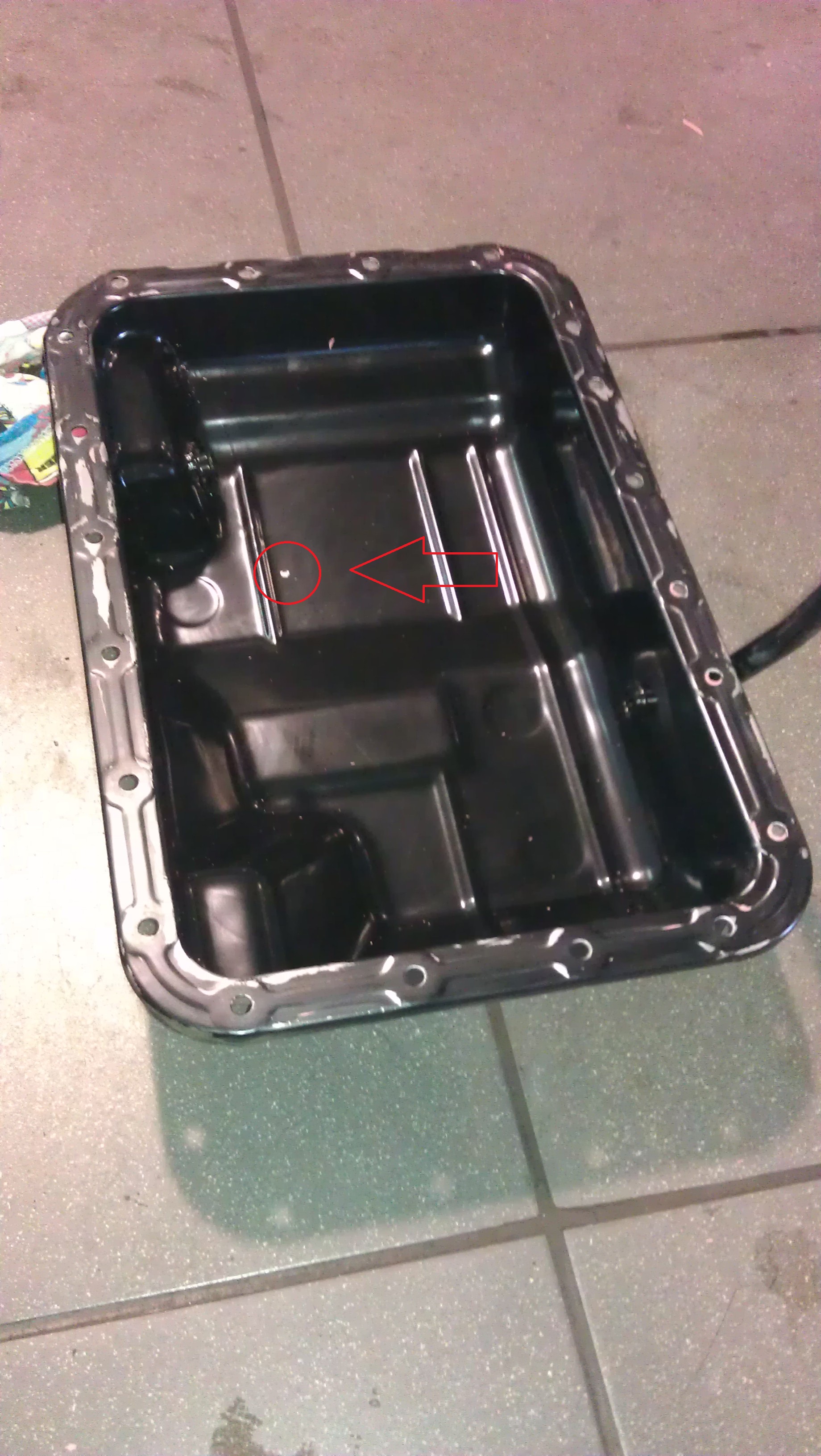

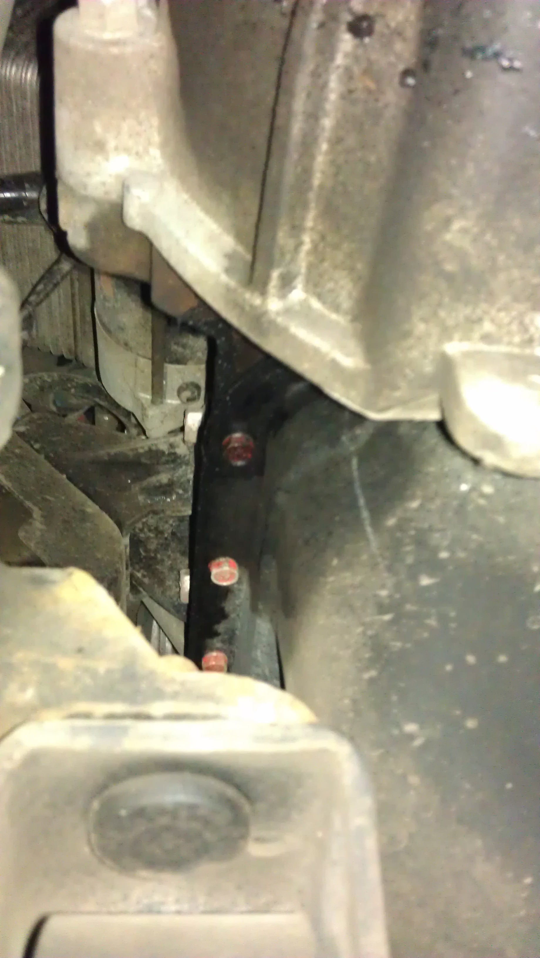

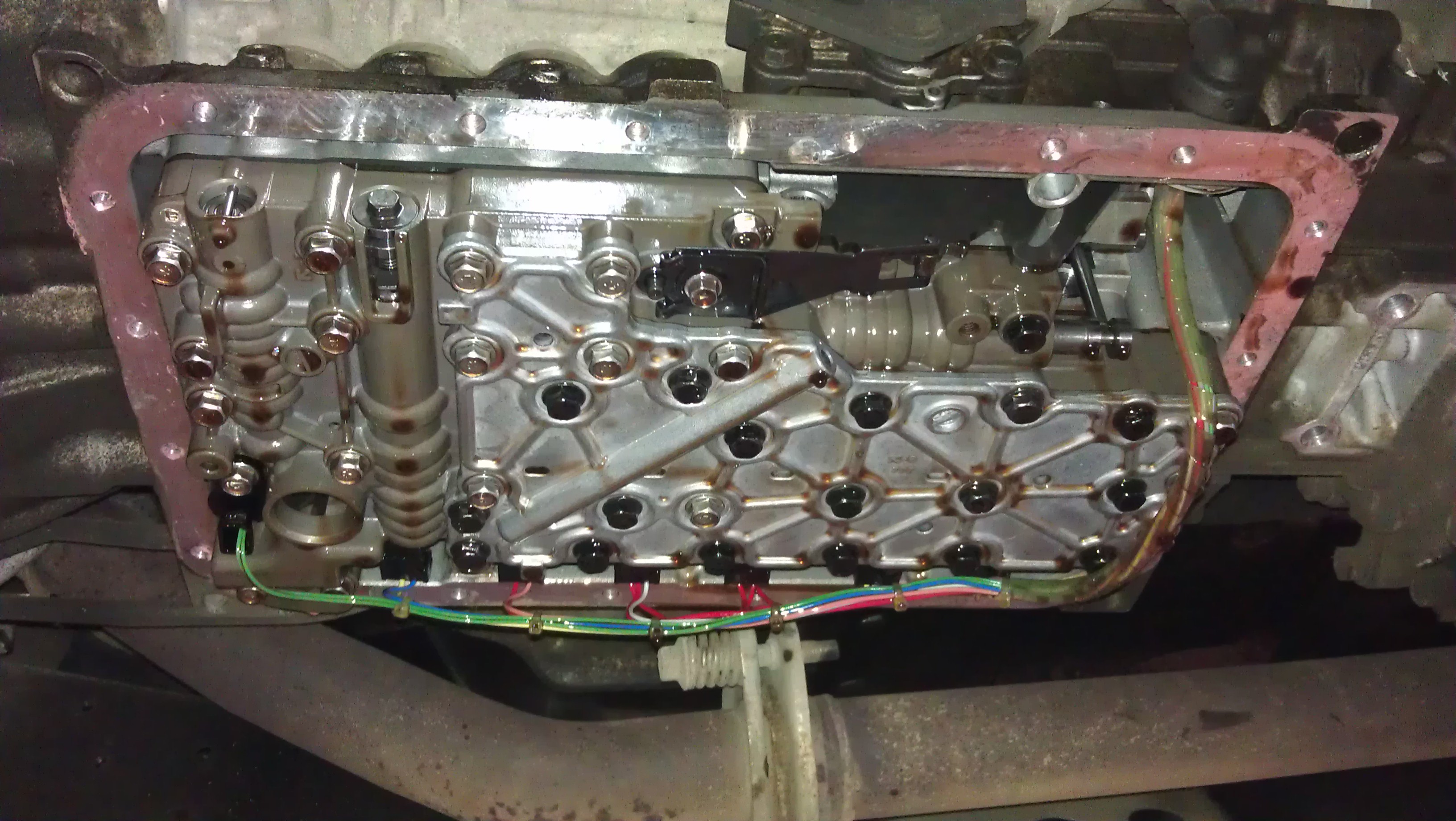

Обозначилась проблема после замены жижи в раздатке и мостах...
Ч/з две недели после замены залез по машину проверить на предмет "потения" сливные пробки мостов и раздатки, все ГУТ. Но мля половина поддона АКПП оказалась вся сильно запотевшая
Пробег 24 000 км. С коробкой никаких работ не проводил (смена масла, промывка и прочее, ВООБЩЕ НИЧЕГО). Все лето ездил в режиме 2Н, последние две недели 4Н. Писец кароче.
Хорошо, что впрок была куплена прокладка АКПП, спасибо atservise за партнамбер! Я так понимаю если прийдется снимать поддон, то лучше садить на прокладку?
Какие мнения?
Какие мнения?

Может приложился где поддоном коробки... об какой-нибудь камень - вот герметик и дал трещину. Как уже говорил, уважаемый atservice прокладка таких "стуков" не боится...Vistereos писал(а):Обозначилась проблема после замены жижи в раздатке и мостах...
Какие мнения?

та не похоже...
Поддон за листом защиты находится + за все время за город не выезжал, да и по бордюрам не прыгал.
Мля, ч/з дв дня в Крым ехать...

Если снимать поддон то я так думаю масло и фильтр под замену?

Масло - однозначно заменить, а фильтр - тоже.Vistereos писал(а):Если снимать поддон то я так думаю масло и фильтр под замену?
Пробег 25000. Я бы заменил и то и другое.

Итак снятие поддона: Масло оказалось чистым, мне даже предложили в качестве экономии и учитывая смешной пробег слитое масло обратно в коробас и тем более не трогать фильтр.
Далее поддон:
На дне оказалось немного мульки с пастообразным отложением, не критично, цвет мульки тоже красноватого оттенка.
После поддон тщательно вытирается, остатки заводского герметика удаляются с обеих поверхностей щеткой по металлу и все обезжиривается (поддон). Магниты ставятся на место.
После чистки поддона обнаружился скол краски (эмали) внутри поддона размером 3 мм, на рисунке видно, думаю также не критично. Скандалами и угрозами заставил оставить на часа 4-5 машину на подъемнике стекать с кробки масло.
Далее поддон:

Пы.сы. Пока машина висела на подъемнике увидел такое вот запотевшее место сразу за коробкой ближе к ДВС, похоже также на поддон. Там где достал рукой сверху кромки "поддона" также оказалось маслицо т.е. имхо накапало откуда то сверху. Со слов мастера возможно солярой при замене топливного фильтра...
