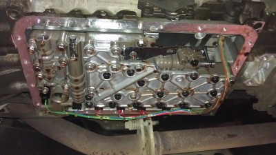

Итак снятие поддона:
коробас без поддона
коробас без поддона
Масло оказалось чистым, мне даже предложили в качестве экономии и учитывая смешной пробег слитое масло обратно в коробас и тем более не трогать фильтр. ::-D:

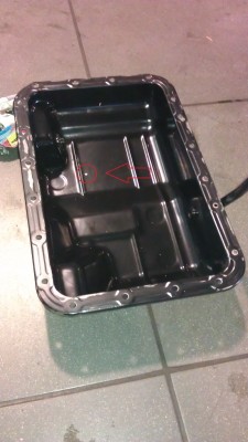

Далее поддон:
поддон как был
поддон как был

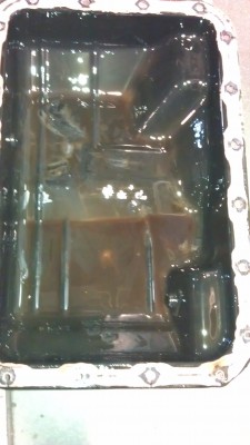

На дне оказалось немного мульки с пастообразным отложением, не критично, цвет мульки тоже красноватого оттенка.
После поддон тщательно вытирается, остатки заводского герметика удаляются с обеих поверхностей щеткой по металлу и все обезжиривается (поддон). Магниты ставятся на место.
После чистки поддона обнаружился скол краски (эмали) внутри поддона размером 3 мм, на рисунке видно, думаю также не критично.

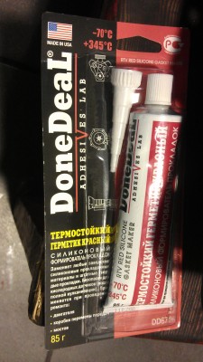

После того как машина более менее отстоялась, сборка поддона. Поддон садился на герметик, хотя была с собой прокладка, решил ее оставить на замену под синтетику.
Герметик вот такой:
герметик
герметик
Пока мастер мазал поддон, стоял наблюдал. Пару минут на высыхание, затем обезжиривание АКПП и установка поддона.

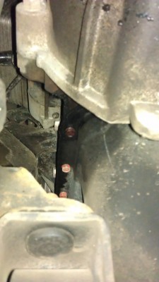

Пы.сы. Пока машина висела на подъемнике увидел такое вот запотевшее место сразу за коробкой ближе к ДВС, похоже также на поддон. Там где достал рукой сверху кромки "поддона" также оказалось маслицо т.е. имхо накапало откуда то сверху. Со слов мастера возможно солярой при замене топливного фильтра... :%): У кого какие идеи :*HELP*:
еще один головняк
еще один головняк
