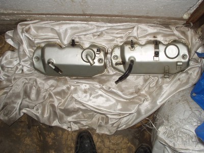

МДМ, на 12кл. другая вентиляция, вот видно какого диаметра отвод посередине стоит (это и есть переддроссельный канал вентиляции), а на 24кл. оба шланга тонкие. Похоже это проблема только на 24кл.

Да, спутал с заливной горловиной, но стоит этот клапан у 12кл. не так как на 24кл.

Не понял, что там могло измениться с прошлого года? Клапан как клапан, пропускает в одну сторону с небольшим сопротивлением..... Вот DenVer на трассе в мороз его вообще снимает, по ссылке выше. Там это проблему обгладали до косточек.
