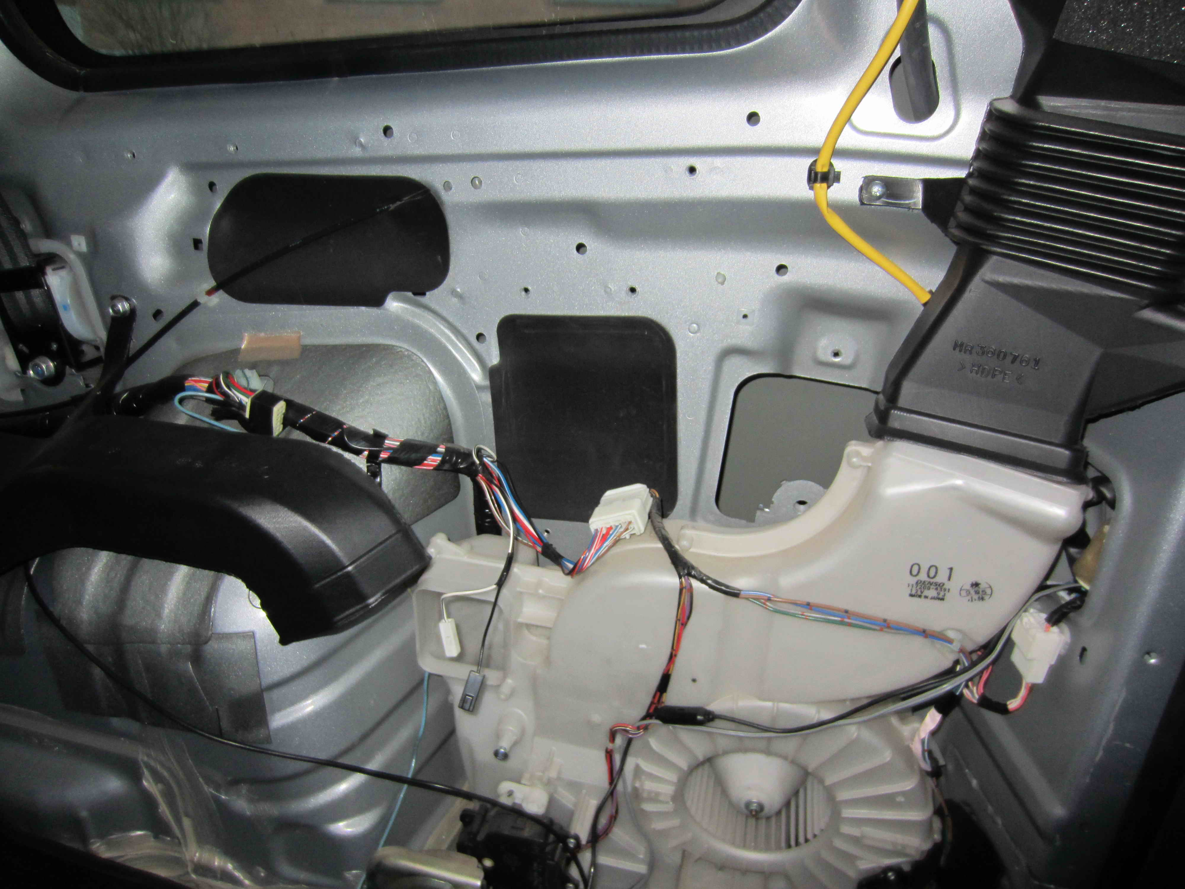

Заметил,что соба в габажнике грустит.Ба,ему не дует а жо...,звиняюся в зад.Вентилятор шумит,как ракета на старте,а на выходе ноль,нету потока.Кто разбирал задню праву обшивку?Ихде копать?
I made in Japan
- Lebed

Re: отопитель и кондиционер
Привет,Андрей!Да это по-ходу и не важно.Сейчас про холод.Не идёт воздух из решётки в габажнике.Вентилятор воздух за обшивкой гоняет.А вот на выходе движение воздушных масс отсутствуе.
Сними облицовку заднего стекла (10 минут работы без перекураmegranny писал(а):Привет,Андрей!Да это по-ходу и не важно.Сейчас про холод.Не идёт воздух из решётки в габажнике.Вентилятор воздух за обшивкой гоняет.А вот на выходе движение воздушных масс отсутствуе.
А у нас в багажник и не будет дуть, только сверху из воздуховодов.megranny писал(а):Привет,Андрей!Да это по-ходу и не важно.Сейчас про холод.Не идёт воздух из решётки в габажнике.Вентилятор воздух за обшивкой гоняет.А вот на выходе движение воздушных масс отсутствуе.
Решетка в правой нижней обшивке багажника для забора воздуха, далее из печки он идет в ноги задних пассажиров и вверх под крышу. На этом фото снят один кусок воздуховода от корпуса печки к ногам второго ряда.
Хм,странно.Но я бы и не озабачивался этим,ежли б до этого оттуда(снизу) не дул поток воздуха и достаточно ощутимый.А щас нету.Alex Sam писал(а):А у нас в багажник и не будет дуть, только сверху из воздуховодов.
Решетка в правой нижней обшивке багажника для забора воздуха, далее из печки он идет в ноги задних пассажиров и вверх под крышу....
Дык как к ней подобраться-то?С какого места начать ломать?BabyHummer A-328 писал(а): Сними облицовку заднего стекла (10 минут работы без перекура). Возможно, и найдешь причину, не демонтируя боковину.
Открутить направляющие шторки, начать ломать от низа окна. В нижнюю часть обивки верхняя тоже защелкивается по стыку. 2 момента, где можно отломать фиксаторы - достаточно мощные защелки в районе верха стойки задней двери и самый верхний угол у пятой двери - там штырь тонкий и под углом.megranny писал(а):Дык как к ней подобраться-то?С какого места начать ломать?BabyHummer A-328 писал(а): Сними облицовку заднего стекла (10 минут работы без перекура). Возможно, и найдешь причину, не демонтируя боковину.
Но не даст это ничего - посмотри на фото, наверх под обшивкой идет воздуховод.
Если сверху дует при включенной задней печке, значится он на месте (да и деться ему некуда
