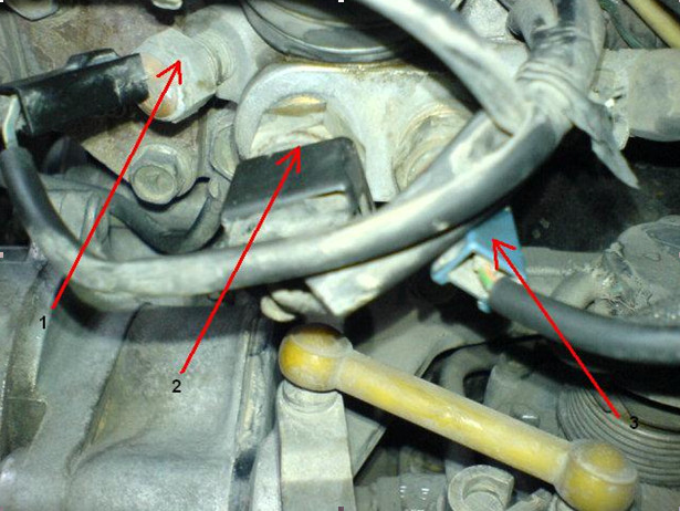

подскажите какой цвета проводки у вас подходят к датчикам №1 и №3 на этом фото

Замкнул №1 на массу (контакт на датчике+контакт на фишке) 4 пропала. вернул на место появилась
Вот сижу думаю, а может сборщики моего пыжа конструктора чего не так подключили перепутали проводки.

Возможно соленноид /клапан/ 4ой меняный старого образца , посмотри сколько выводов с соленоида выходит у меня короб гидромеханический полетел клапан поставил нового образца с двумя выводами ,теперь работает наоборот лампа горит 4 передачи погасла 3

zenter писал(а):Возможно соленноид /клапан/ 4ой меняный старого образца , посмотри сколько выводов с соленоида выходит у меня короб гидромеханический полетел клапан поставил нового образца с двумя выводами ,теперь работает наоборот лампа горит 4 передачи погасла 3
Нету у него соленойда ОД, так как коробка более умная чем Ваша
