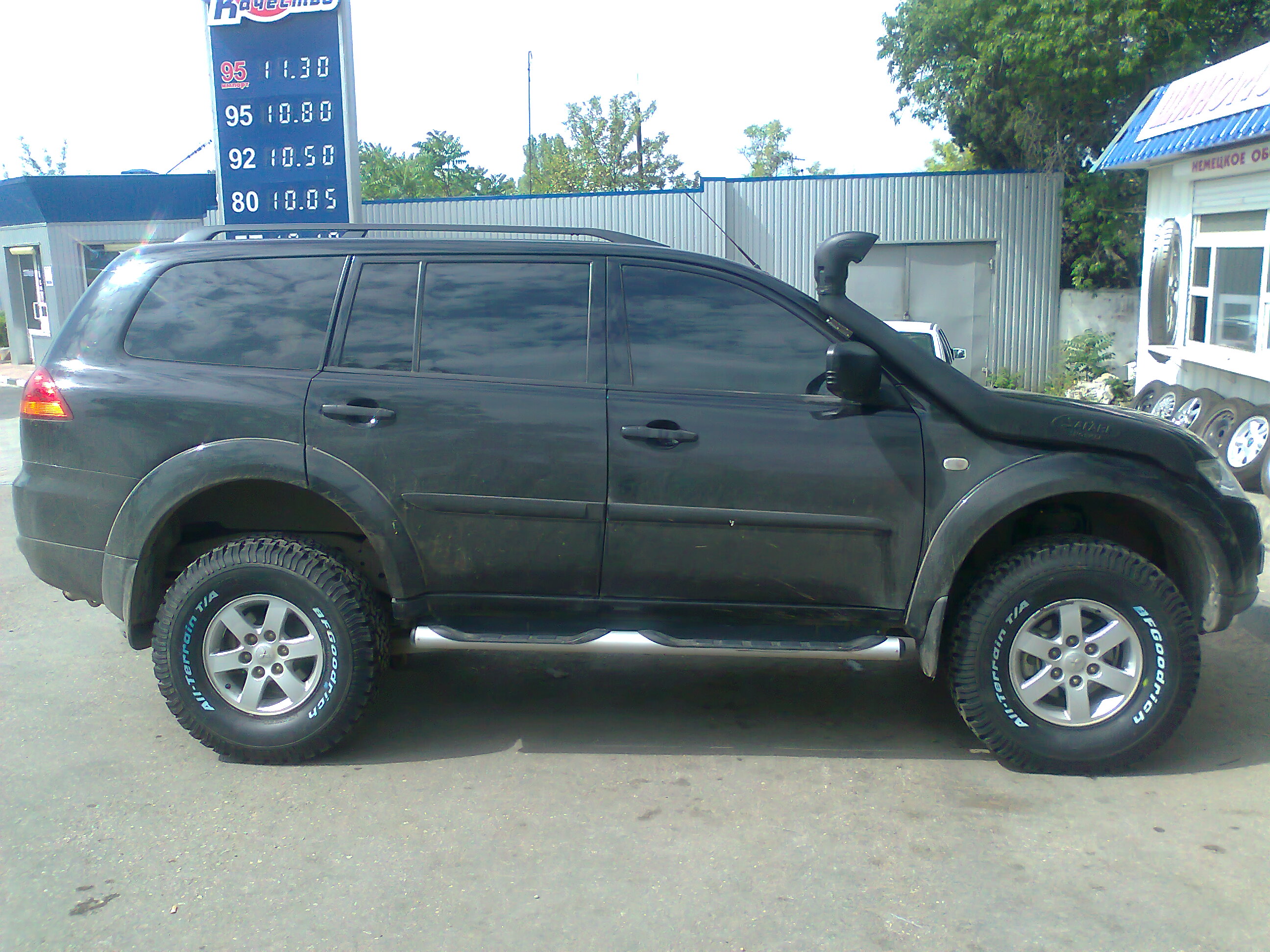

- Пыж81
- Сообщения: 803
- Зарегистрирован: 06 апр 2011, 11:00
- Мой автомобиль(и):: MPS New
- Откуда: www.krym4x4.com
- Благодарил (а): 47 раз
- Поблагодарили: 29 раз
Re: Подготовка pajero sport new 3.2 DiD 4AT
У меня стоят 285/75-16. То что надо!!!!
BFG 37". Защита 3мм, Power inverter 1500w, Доп бак 65л, SAFARI snorkel ss660hf, перед DWM 10,0, зад Стократ 9,5,лифт подвески 2",боди 40мм. ГП 4,636 Грязный, иногда черный. Для души!
- Dimon 121
- Сообщения: 642
- Зарегистрирован: 03 окт 2011, 09:48
- Откуда: г. Красноярск
- Благодарил (а): 101 раз
- Поблагодарили: 105 раз
Фотку можно?Пыж81 писал(а):У меня стоят 285/75-16. То что надо!!!!
- Пыж81
- Сообщения: 803
Вот пожалуйста!
