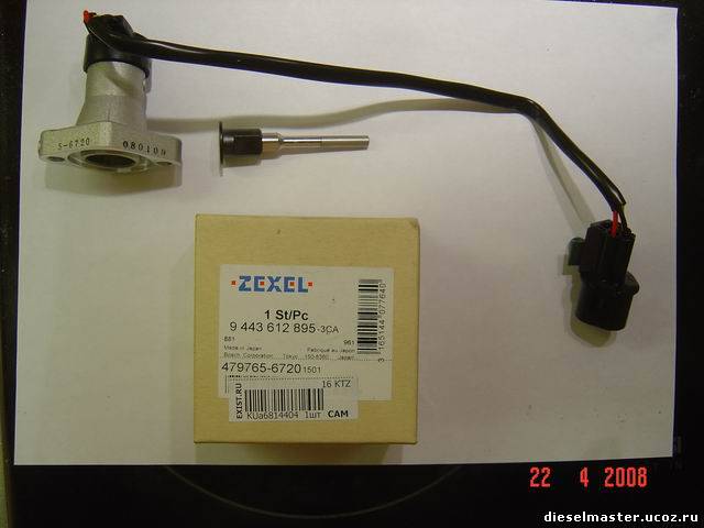

подскажи как этот датчик заказать. списал номер- 5-6720-050126
Где стоит эта деталь?

это деталь - датчик опережения вспрыска ТНВД, под которым шток то и стоит. Нарыл где-то номер 9443612895 но накорпусе датчика там цифры 5-6720-0801..

у меня такой же - но на корпусе вместо 080109 набито 050126

Dizel Man , подскажи как этот датчик заказать. списал номер- 5-6720-050126
Могу просто купить и отправить его Вам. Стоил крайний раз 3100.00...

Датчик успешно поменян вместе со штоком. Езжу день- пока все в норме ошибка не выскакивала. Единственное двигатель так и работает жестковато.И "сверчек" продолжает "жить" где то в районе ТНВД. Ремни поменял натяжение нормальное.Причем когда включаешь кондей или выворачиваешь руля (держишь под нагрузкой не отпуская)- сверчек пропадает.... Что может быть?

за датчик на Екзисте отдал 1999 р
Это было не менее месяца/двух ранее. Цены уже подросли...

Хотелось бы уточнить по поводу датчика муфты опережения. 9443612895 если я закажу по этому коду. Датчик идет вместе со штоком??? или шток идет отдельно???

Идет комплект.

Завтра еду менять шток и датчик муфты опережения впрыска. Заодно сделаю промывку ВИНСом.
Надеюсь отделаюсь легким испугом и восемью тысячами рублей))))
