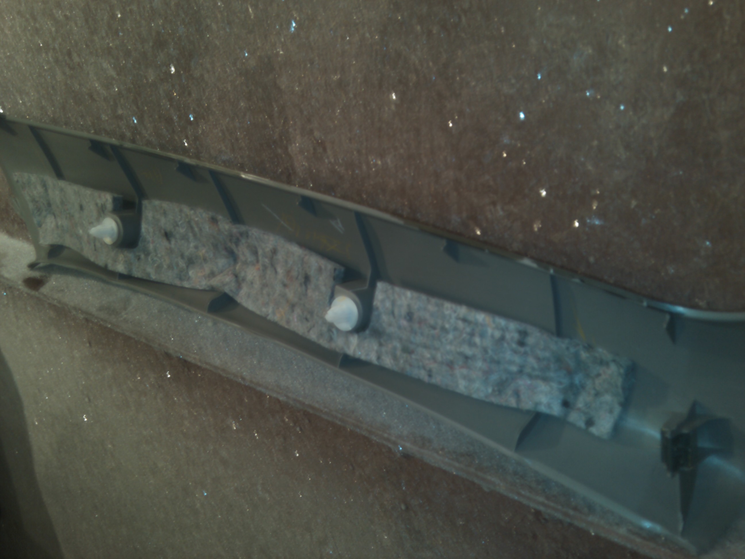

Кто нибудь на передних стойках,между крышей и кузовом, накладки снимал?Подскажите в какую сторону тянуть.Микрофон от блютуса хочу вывести.

перпендикулярно стойке... потом выводишь низ от торпедо... только обратно ставить либо точь в точь как стояла, либо кончик у торпедо проклеивать спец лентой от сверчков... у меня после сьёма/установки заскрипелаmaksg21 писал(а):Кто нибудь на передних стойках,между крышей и кузовом, накладки снимал?Подскажите в какую сторону тянуть.Микрофон от блютуса хочу вывести.

Re: Салон и как его разобрать

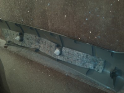

Сдёрнул таки.Две клипсы пластик нижние,верхняя металл.Тянуть вдоль торпеды, то бишь поперёк машины.Фото не айс но главное видно.Свят писал(а):перпендикулярно стойке... потом выводишь низ от торпедо... только обратно ставить либо точь в точь как стояла, либо кончик у торпедо проклеивать спец лентой от сверчков... у меня после сьёма/установки заскрипелаmaksg21 писал(а):Кто нибудь на передних стойках,между крышей и кузовом, накладки снимал?Подскажите в какую сторону тянуть.Микрофон от блютуса хочу вывести.

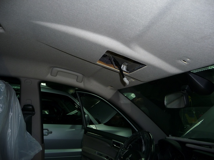

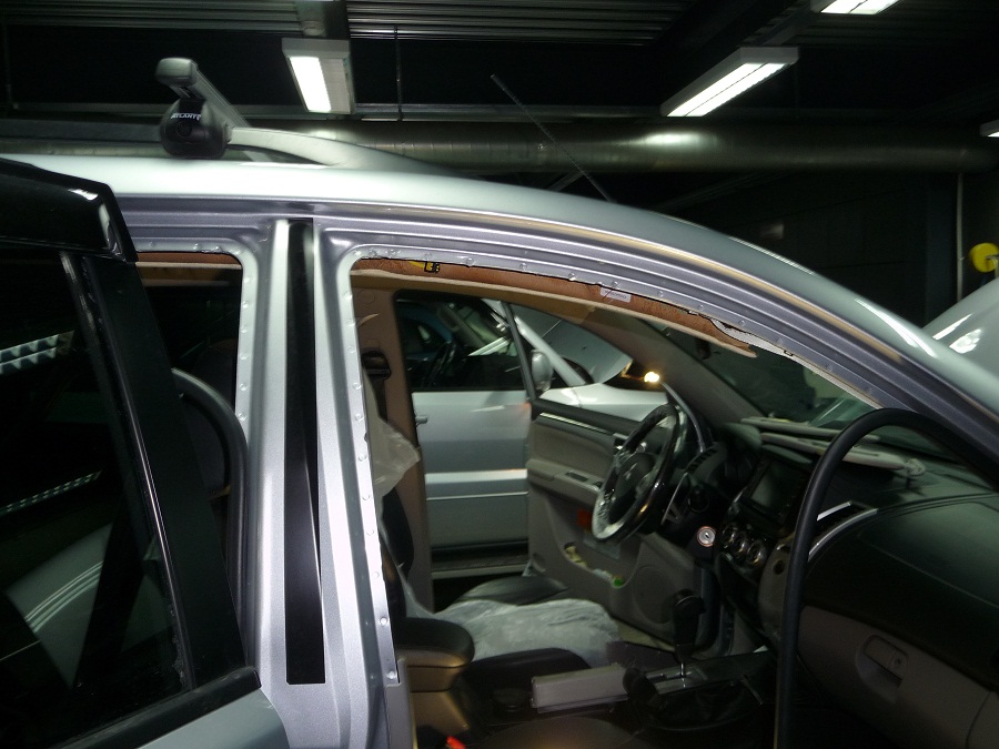

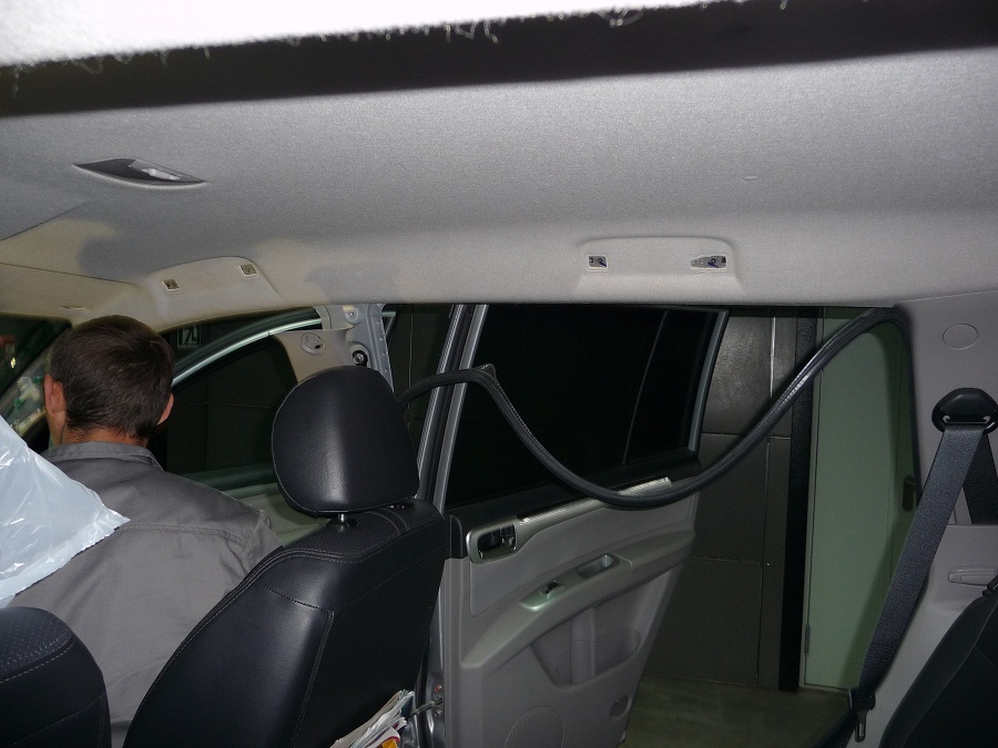

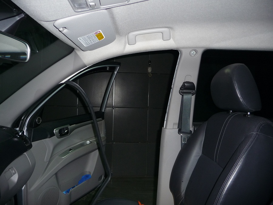

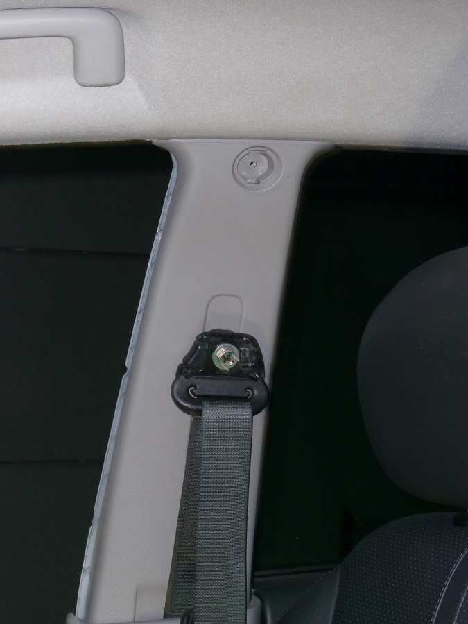

Начинать надо с уплотнителей дверей и дверных стоек. На фото более-менее понятен процесс. Что будет не понятно спрашивай.К1207 писал(а):Все-таки интересует процесс снятия обшивки крыши, что бы добраться до крепежа рэлингов. Кто подскажет с чего начать разбирать обшивку и как?
