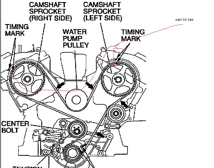

Проблема была и до замены?ПЭМ писал(а):Ремень менял в конце ноября. Полез менять масло и увидел, свежие подтеки из под крышки ГРМ. Вскрытие показало, побежал сальник распредвала. Заменил все сальники, ролики ну и ремень конечно, кстати стоял не по меткам, со смещением на зуб-полтора, после утановки раз пять прокручивал-смотрел чтобы все сопадало, потом даже завел (потеря 0,5л масла из коробки) все било в ползуба с разницей. Теперь вот что-грызет не поменял натяжитель ремня вроде показался нормальным, а вдруг нет.

Меня смущает тот факт что мотор начинает нормально работать после 1800 оборотов. Это может говорить о том что фазы газораспределения сбиты, в раннию сторону. А не помните случайно на сколько и в какую сторону ремень стоял не по меткам до замены?

Отметь здесь как стоялиПЭМ писал(а):По ходу вращения раньше на зуб-полтора
Сохрани сделай отметку и загрузи по новой

После очередного посещения автодоктора было выявлено следующее: слабое разрежение во впускном колекторе (4,5 чего-то, должно быть 6), как заметил уважаемый snooper сбой фаз газорасределения. Но самое интерестное, что все метки СОВПАДАЮТ, сейчас разбираю все сверху чтобы выставить по распредвалам, а заодно проверить состояние клапанов говорят, что и они могут быть подзажаты. В целях экономии ден. знаков гайки кручу сам, а спец проверяет и говорит, что делать (ну смог так договорится) Кстати сверху на двигателе есть такой хитрый датчик разрежения - так вот его почему-то мозги не видят, хотя он сам исправный. Ну будем делать все по порядку. Хотя если у кого есть мысли по этому поводу буду премного благодарен.
