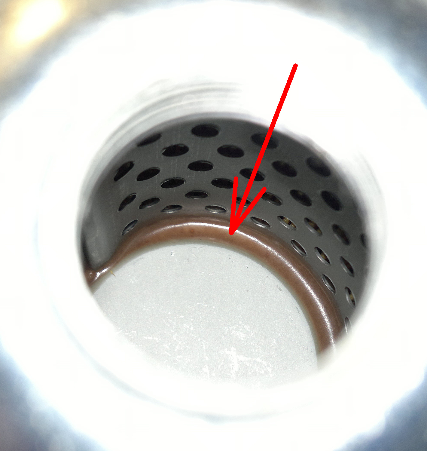

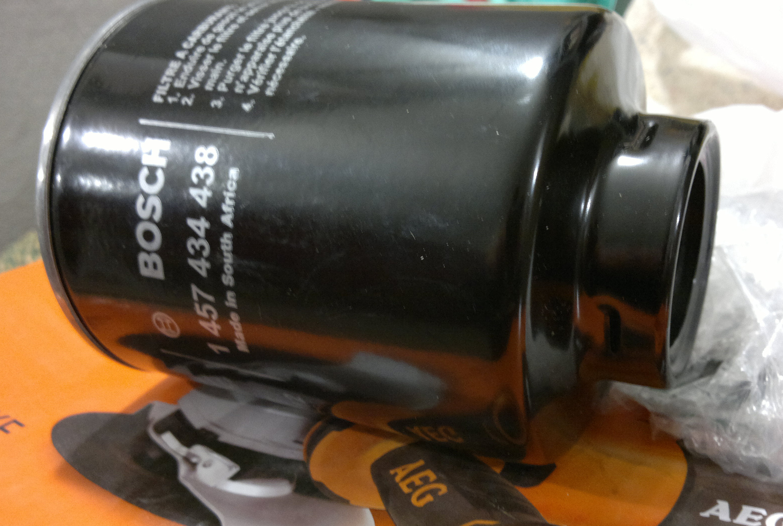

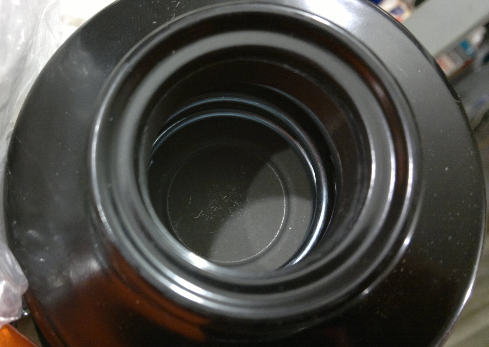

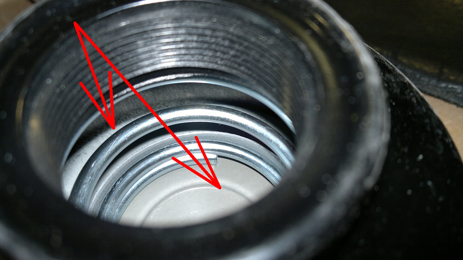

Такое дело,коллеги-купил сёдни вот такой топливный филЪтр(про запас,чтобы в авте был на всякий пэжэ)
ФилЪтр как филЪтр,разве что изготовлен в Саус Африка,видимо потому и чёрный сам
Но вот озадачило мну наличие в ём некого подпружиненного клапаночка
Что-то не припомю,штоп ране мне таки попадалися
Собссно вопросик-этот клапанишко с какой целью имеет место наличествовать ???

Я не встречал таких. Могу только предположить (на снимке плохо видно), это клапан для того что бы из фильтра не выбежала вся соляра если вырвет датчик воды или его открутить. Пока больше нет вариантов. Хотел сразу же написать, но решил послушать варианты, но глядя, что вариантов тЬма, решил и свой оставить

Vitalya-74,спасибо,что не бросил мене тут одного
Как вариант годится
Ибо не далее,как позавчера откручивал барашек для слива воды на филЪтре Male(тама такого нету).
Дык вот пока шла водичка(где-то было её граммов 70-80),едва капало,а вот уже когда соляра пошла-побежало струйкой,
едва успел барашек на место вкрутить,думаю,не надо его и выкручивать полностью
А у мне ещё вот како предположение.Возможно дурацкое
Могет этот филЪтрик с клапаночком и в зажигалки идёт?

Ага,спасибо.Немного продвинулися.Сейчас его ещё раз оПсмотрел.Могет это и вовсе не клапан,ибо с обратной стороны,где собссно фильтрующий лемент заканчивается просматривается толи герметик,то ли ещё какой компаунд и по-ходу "клапанок" этот присобачен намертво,и это просто резервуар для воды.Хз.Boyёк писал(а):Нет. По БОШ он только дизельный с довольно обширным применением.megranny писал(а):...
Могет этот филЪтрик с клапаночком и в зажигалки идёт?![]()

Добью тему этого Боша
Последние мои исследования в этой области
показали
Что же оне показали
А,вспомнил!
Вопчем это не клапан
Это собссно филЪтрующий элемент
И вот он поджимается пружиной(нах така констракшен?
Ну а ниже-резервуар для воды.
Вывод для себя один сделал-Бош он канешнА и в Африке Бош,но я такой филЪтрик ещё раз вряд ли пуклю
