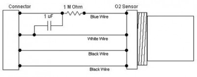

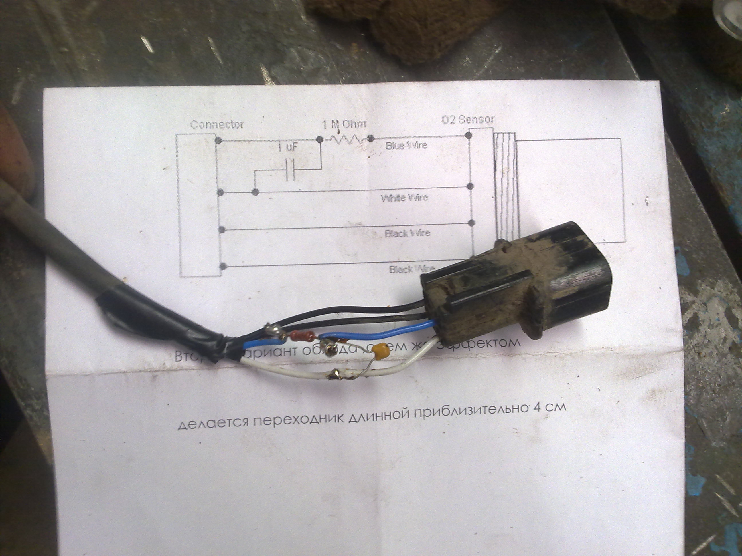

Какое отверстие должно быть в обманка на задних лямдах, данные интернета разнятся от 1 до 4 мм.
Кто ставил, с какими отверстиями в обманках?

А так проще наверноСанечек писал(а):Какое отверстие должно быть в обманка на задних лямдах, данные интернета разнятся от 1 до 4 мм.

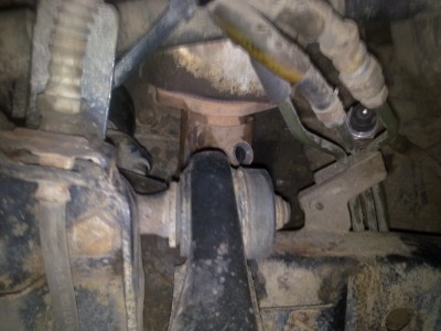

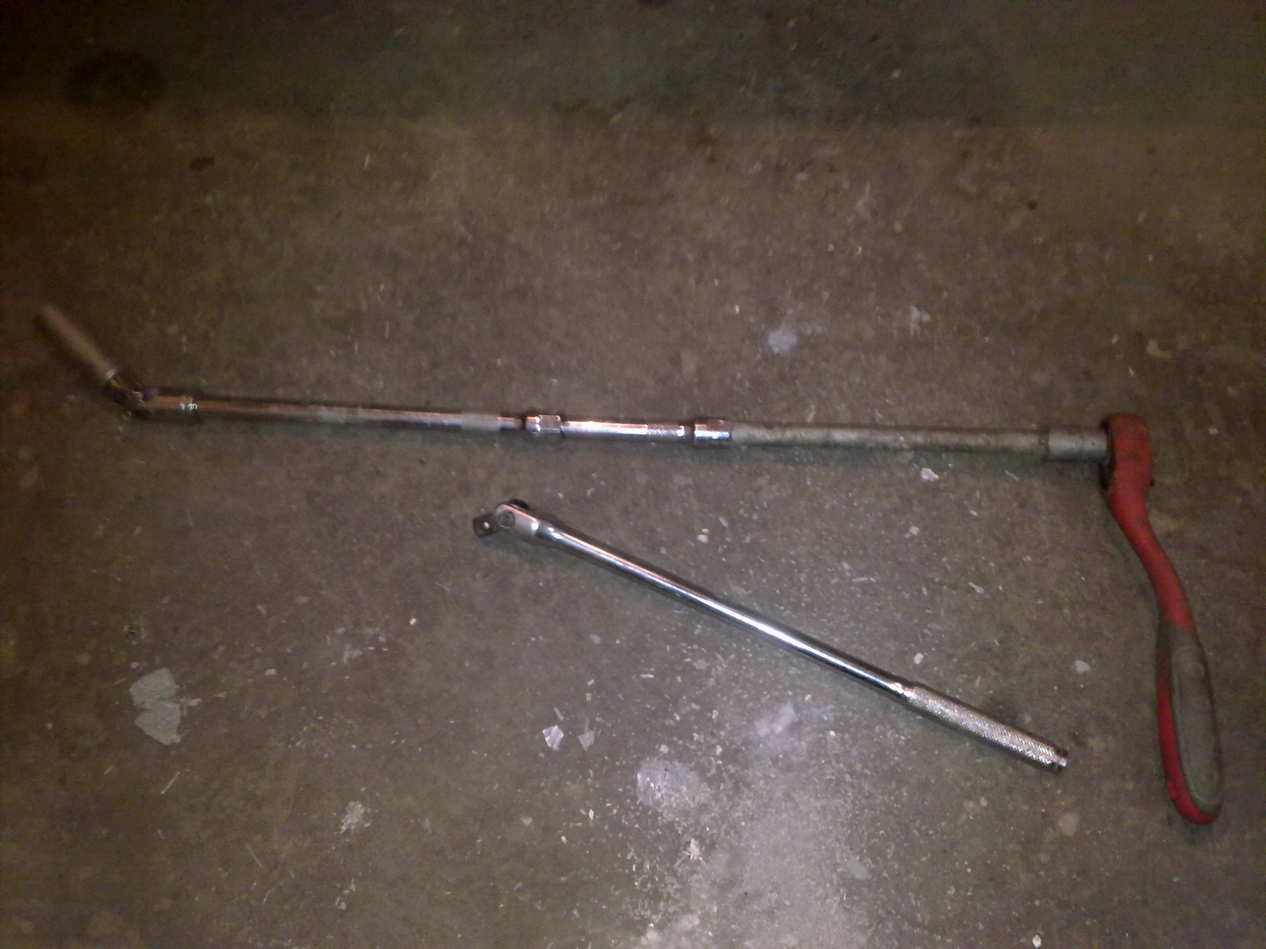

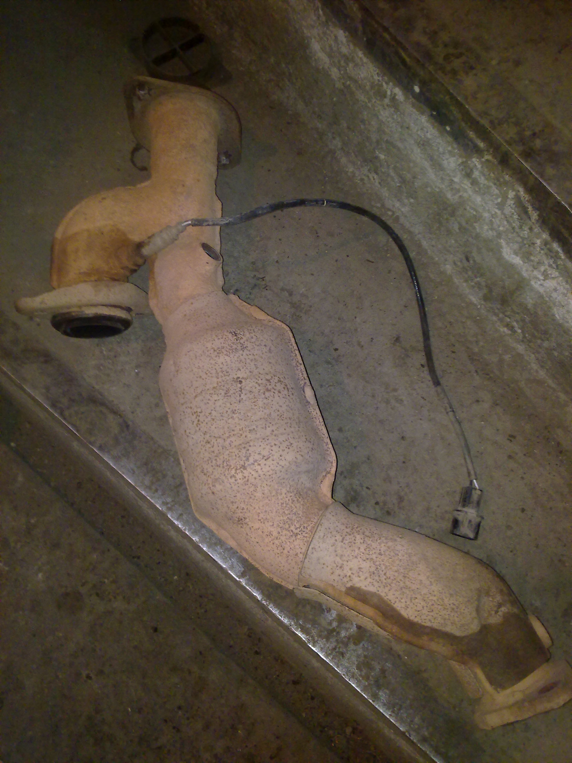

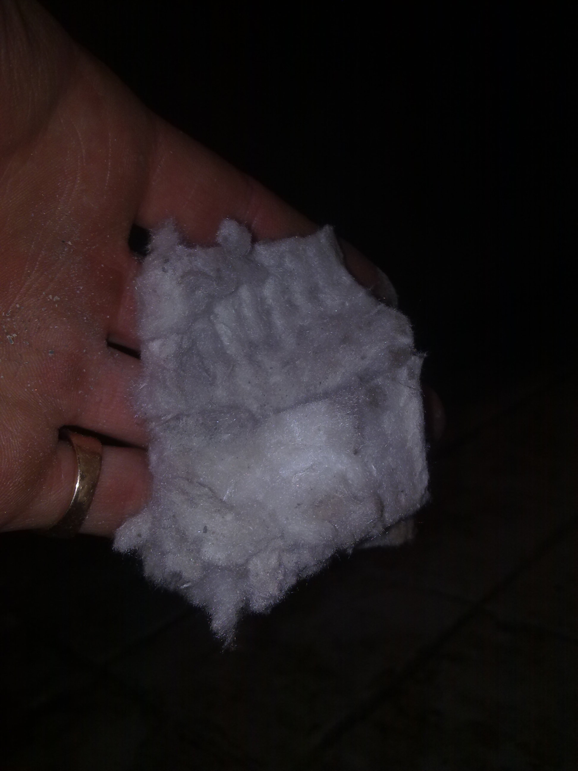

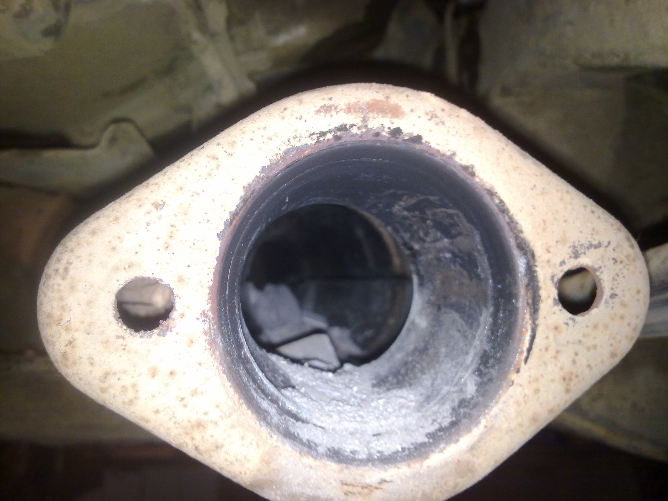

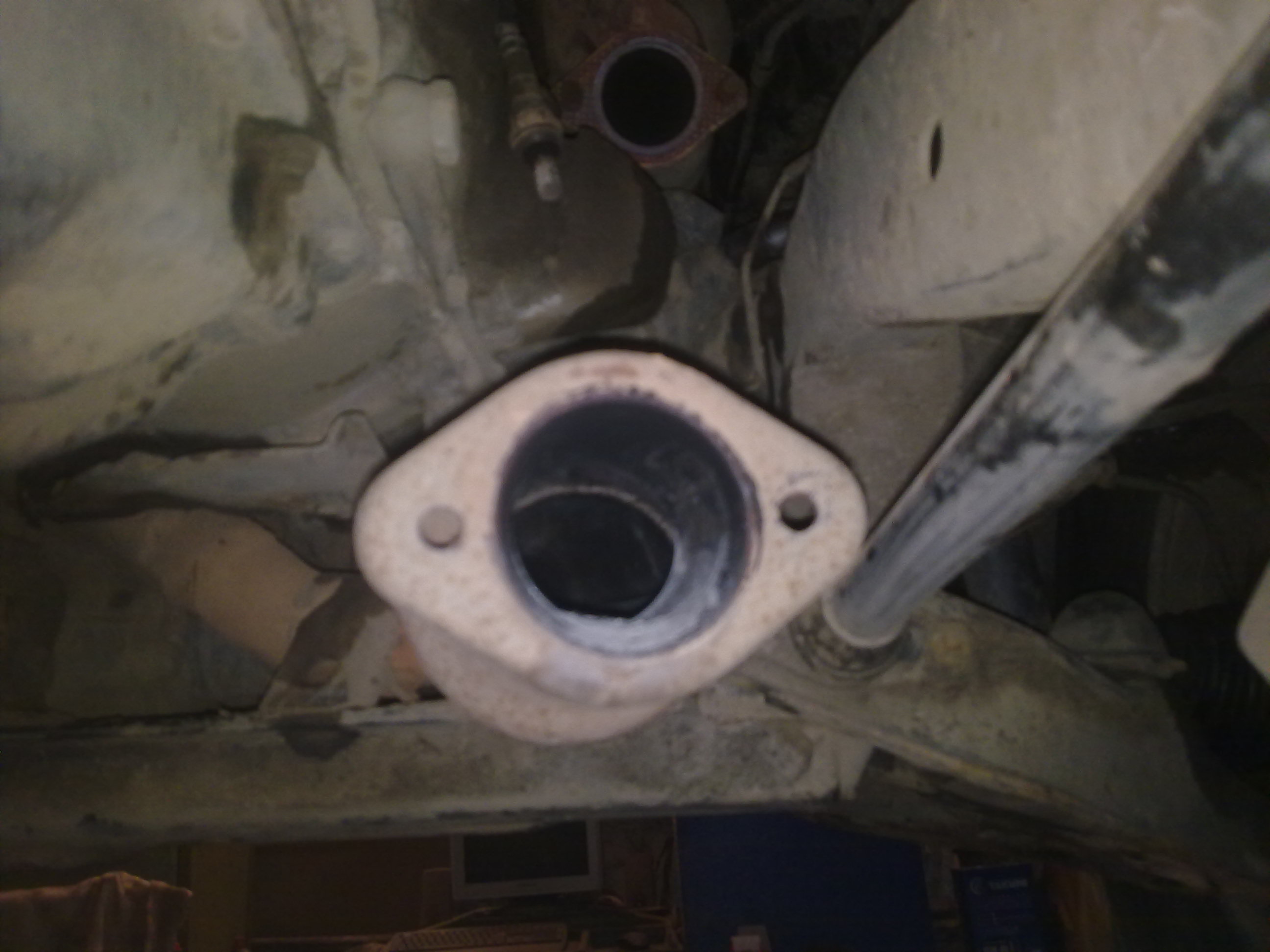

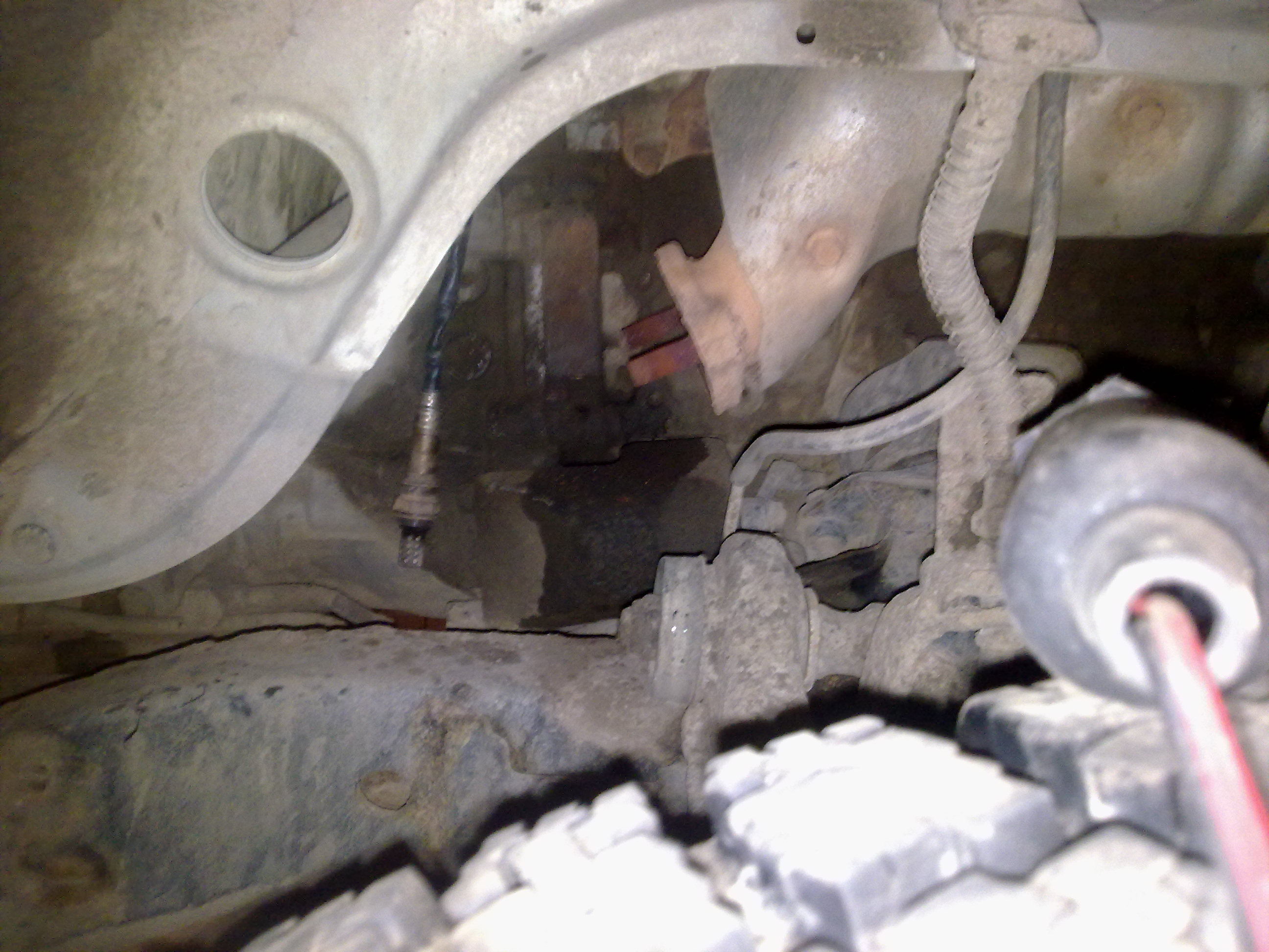

Решился удалить катализаторы. Долго смотрел на них, а глаза боялись. Сегодня, закрыв глаза, начал операцию. Самое сложное, как оказалось, открутить болты, гайки, шпильки. Система выпуска — высокая температура, редкое вмешательство, поэтому если гайка и не прикипела, то оплавилась и ключ стал не на 14, 17, а на 13,5, 16,5 или вообще отсутствовали грани. Поэтому в некоторых местах пришлось использовать сварку (болгаркой никуда не подлезешь).
Один катализатор (левый по ходу авто) выбил, не снимая. Открутил сверху 2 гайки от выпускного коллектора; хомут, на АКПП, ну и 2 болта после ката — пришлось приваривать гайки к головкам болтов, болты в итоге сломались, а гайки-глухари срубил зубилом.
Второй катализатор на месте никак не выбить. Попробовал, сделал сквозное отверстие, но полностью выбить не получится. Пришлось снимать правую приемную трубу. Гайку ближе к колесу открутил из арки, а вот около двигателя собрал целую конструкцию из 3-х удлинителей, карданчика и длинной головки на 19 (без помощника тяжело, т.к. надо направлять и придерживать головку и крутить одновременно).

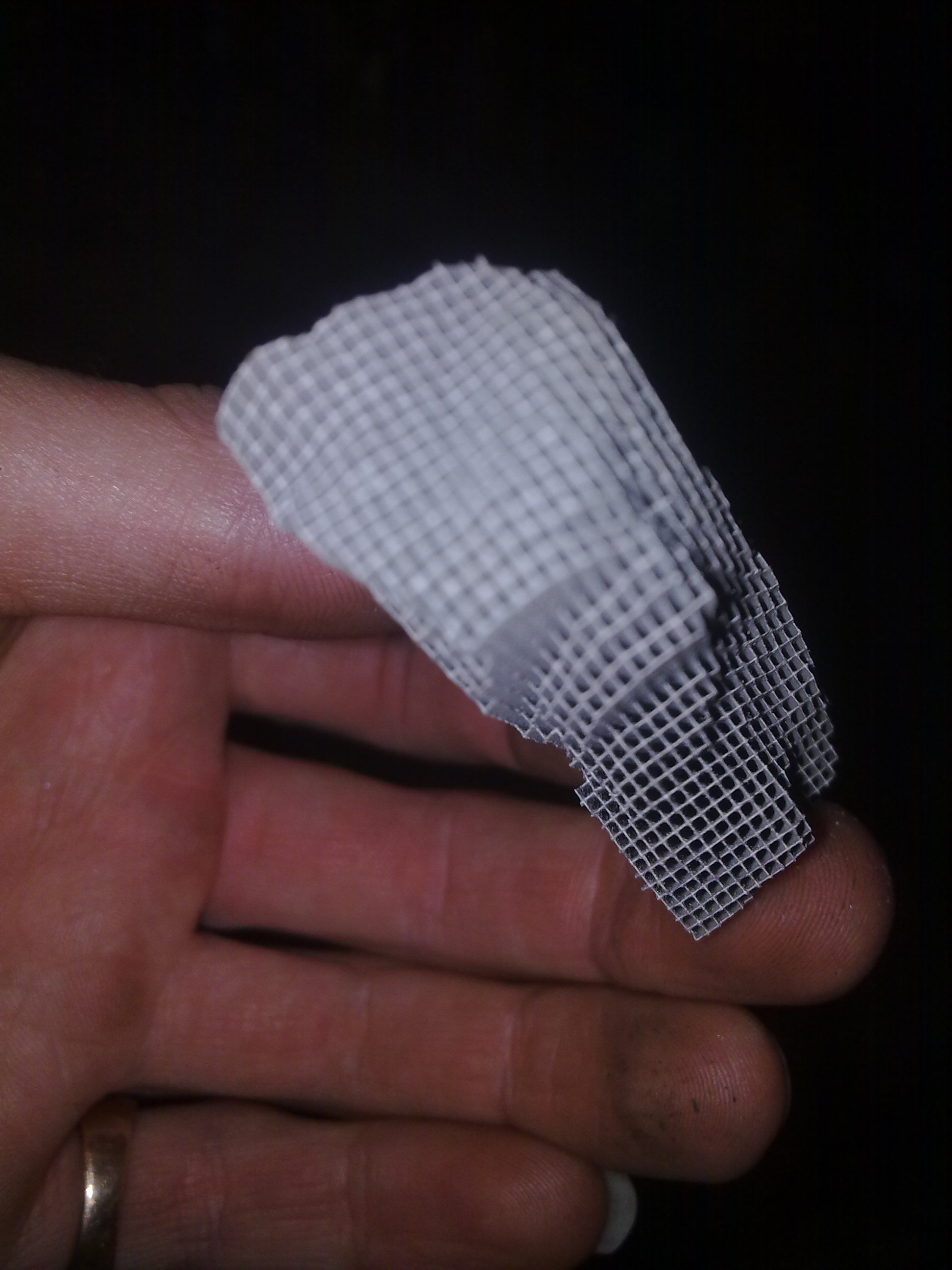

Выбивается довольно легко, керамическая сетка обмотана в какую то вату (похоже стекловату, все чесалось потом)

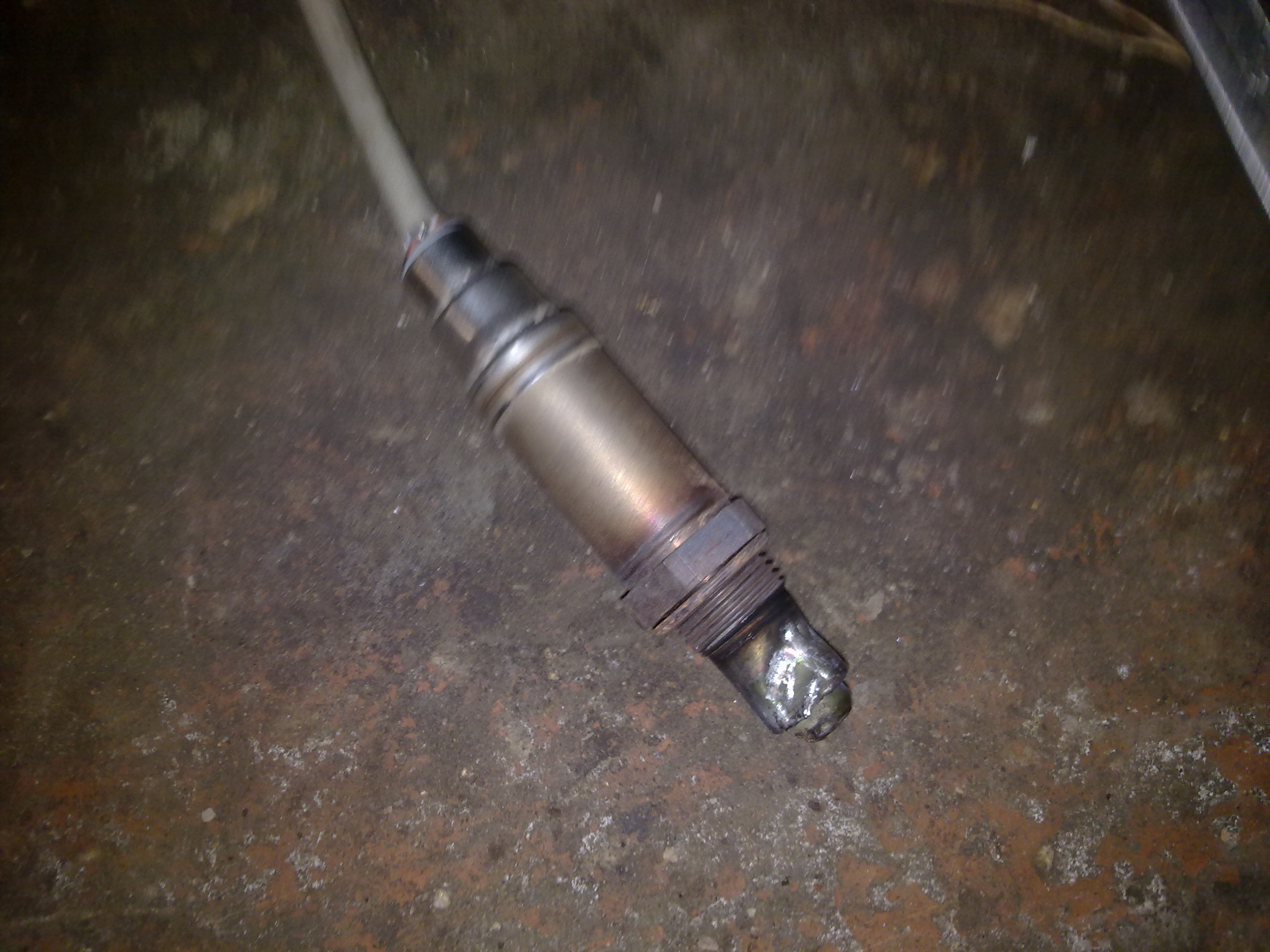

Лямбда-зонды после катализаторов тоже требуют доработки. Есть 2 пути: 1) точить переходник-удлинитель (не понравилось неопределенностью, не нашел точно какого диаметра должно быть отверстие);
2) при помощи паяльника сделать обманку (схема ниже), как я и поступил. Пишут, типо плохо паяется — ерунда, отлично все припаялось. Надо купить какие то сопротивления, резисторы или как их там (я не шарю), просто показывал схему продавцам (итого 8 рублей!)
Да и думаю всем понадобится прокладка (кольцо), которая идет сразу за катализаторами. У меня от неё осталась только часть, пришлось поставить, при запуске — сечет и тарахтит как прямоток дешевый. И 2 болта с пружинами умерли (резьбы почти нет), думаю, тоже надо прикупить заранее.
Ну вот и всё, испытать пока не удалось, завел, ошибка вроде не появилась, поработала (потарахтела) немного. Завтра буду испытания проводить, о результатах допишу…

Всё сделал правильно кроме пропайки обманки.
Надо делать разрывы проводов на разном уровне,температура и движение проводов со временем дают замыкание и тд....
У меня так замкнула левая передняя и 2,4,6 котлы перестали работать
а ошибка не вылезала. По приезду в сервис когда заталкивали в ворота с включенным зажиганием
повалил дым из под капота.

alex782010 писал(а):Всё сделал правильно кроме пропайки обманки.
