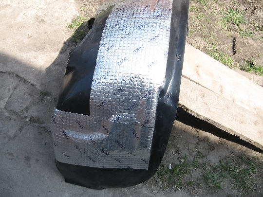

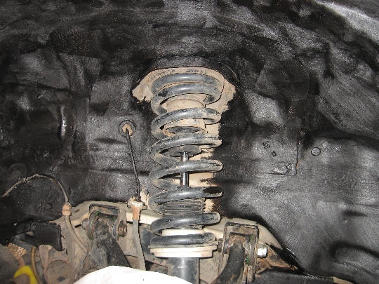

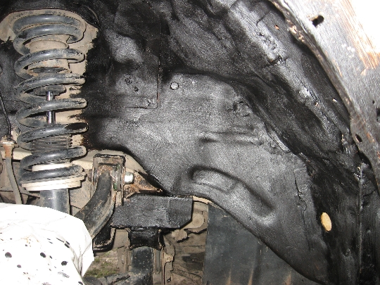

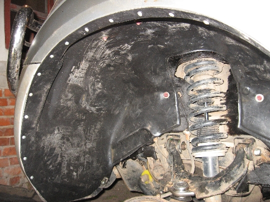

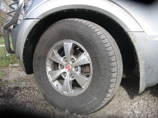

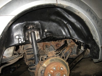

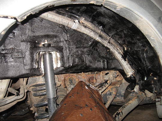

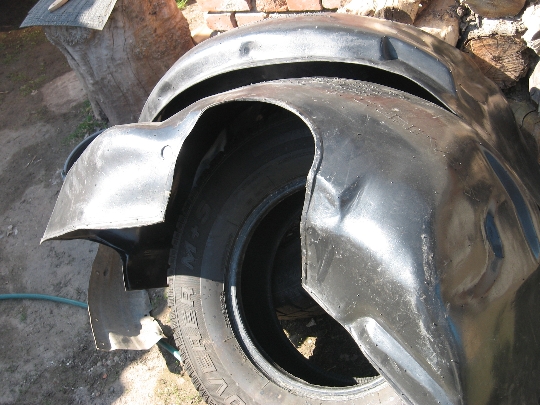

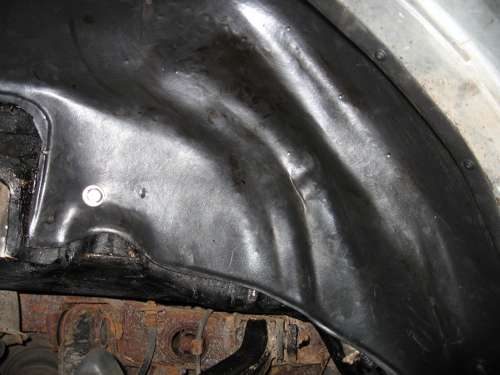

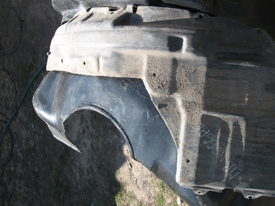

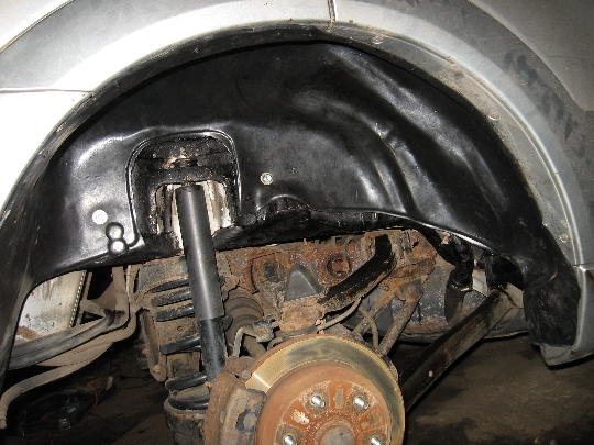

тоже решил поставить, обломил все пистоны, сорвал все саморезы... делал чисто из практических соображений, постоянно почему-то в грязи застреваю, потом мыть долго ::-[:
передние арки сделал, на очереди задние. арки обрабатывал смесью пушечного сала и кордона.

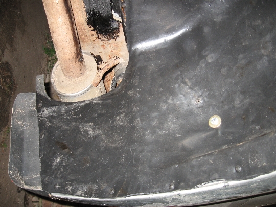

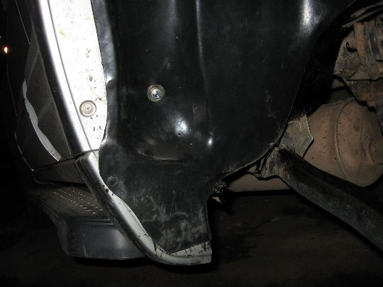

как и обещал...

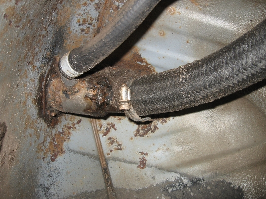

горловина правда оказалась не то чтобы ржавой, а просто ее не было, соляра мимо только за счет грязи не лилась, пришлось переделать

voingashish, как я понял по периметру локер на заклепках к кузову и бамперу прихвачен? :)
voingashish
Сообщения: 58
Зарегистрирован: 23 ноя 2012, 12:31
Мой автомобиль(и):: Pajero 3
Откуда: Воронеж
Re: Установка локеров
Сообщение voingashish »
askor писал(а):voingashish, как я понял по периметру локер на заклепках к кузову и бамперу прихвачен? :)
Audi-80 1.6PP 91г.в. - продан, Pajero-3 3.2 DI-D 4M41 2001г.в. - радует
voingashish
Сообщения: 58
Откуда: Воронеж
по периметру на клопах, больше для декора, основное крепление на саморезы с большими шайбами к крылу. очень длинные не нужно брать, я на заднем крыле в салон пару штук загнал ::-[:

Их можно купить в Москве в конторе "Автопластикс" - не реклама. Сам недавно поставил. Зачистил тоже, обработал всё.
Стоимость подкрылков что-то около 1400 за весь комплект (в Москве именно)
dudekewl
Сообщения: 622
Зарегистрирован: 01 июн 2009, 19:07
Двигатель:: 6G74 GDI
Мой автомобиль(и):: Pajero 3, Pathfinder r51
Поблагодарили: 8 раз
Сообщение dudekewl »

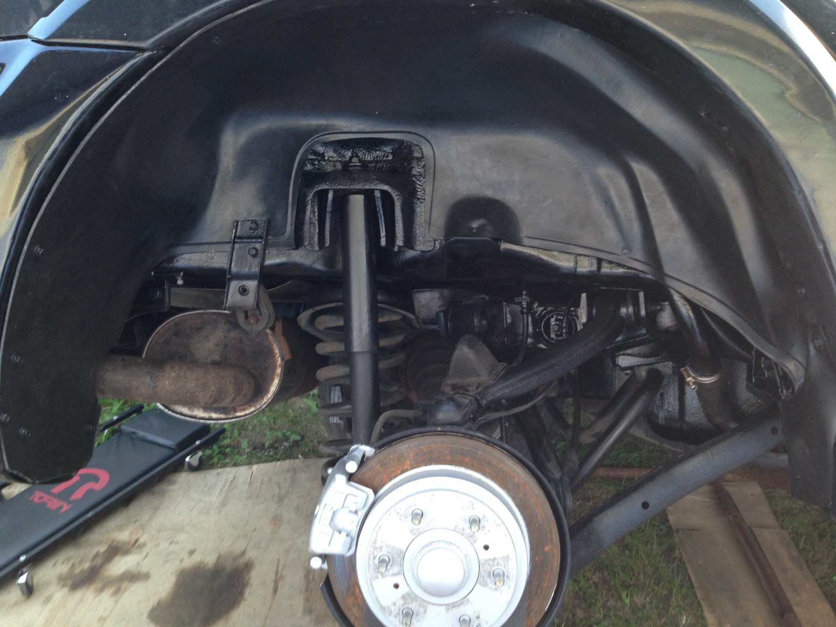

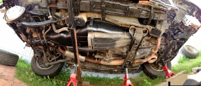

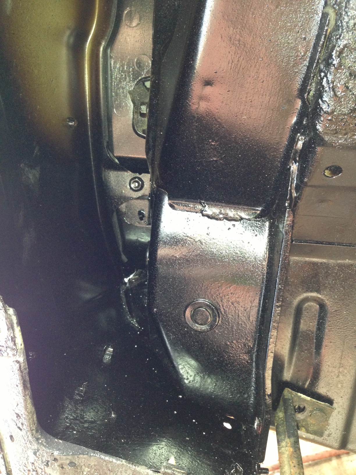

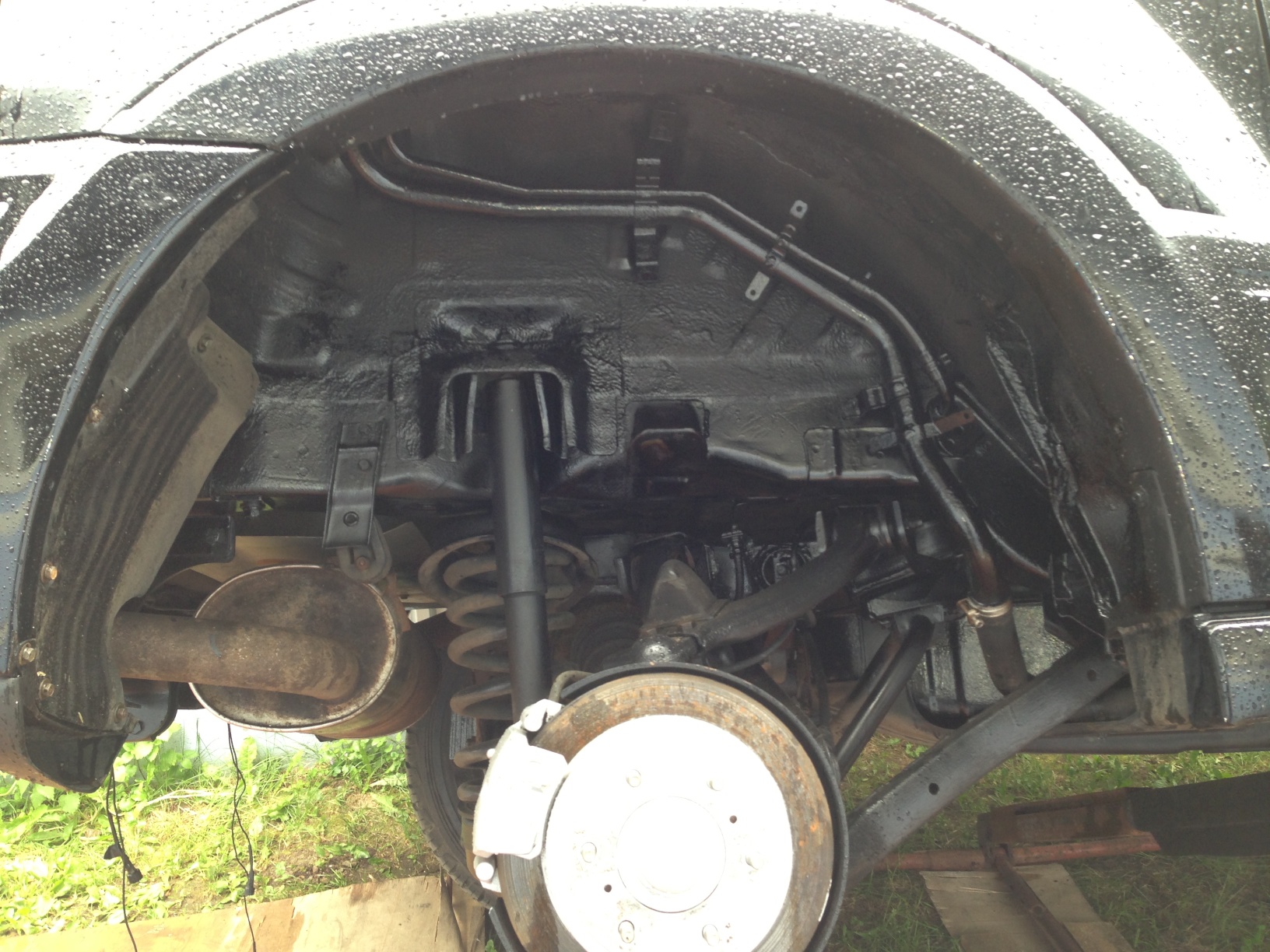

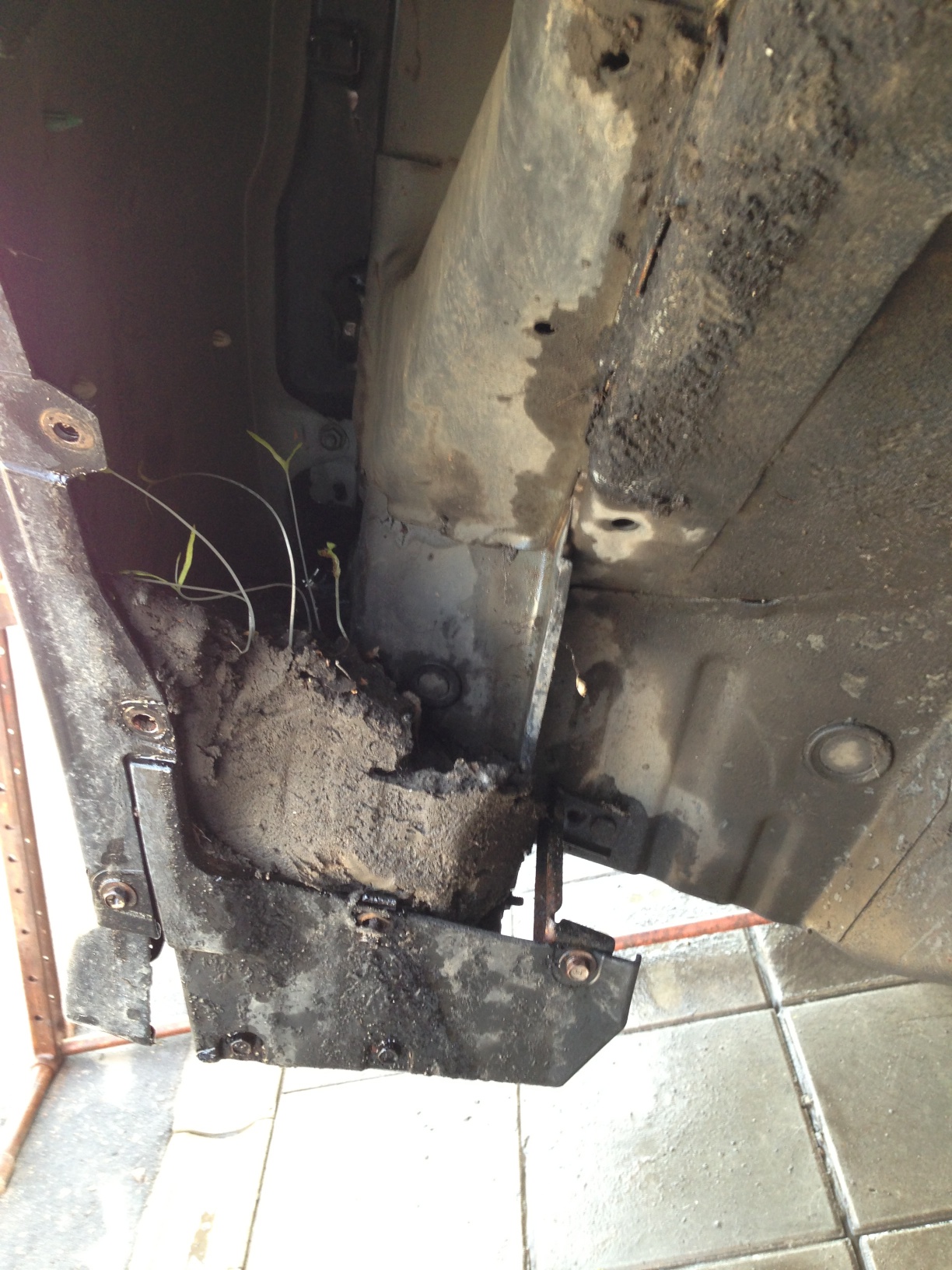

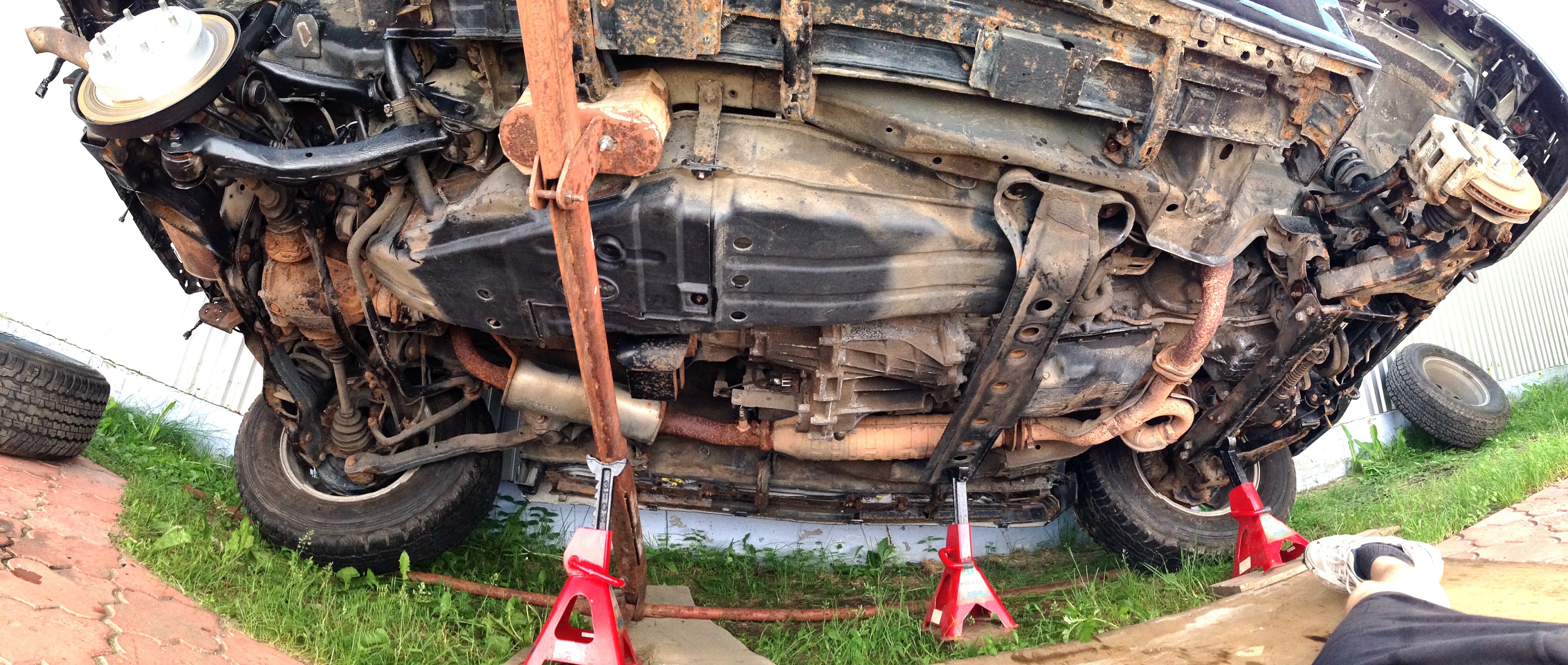

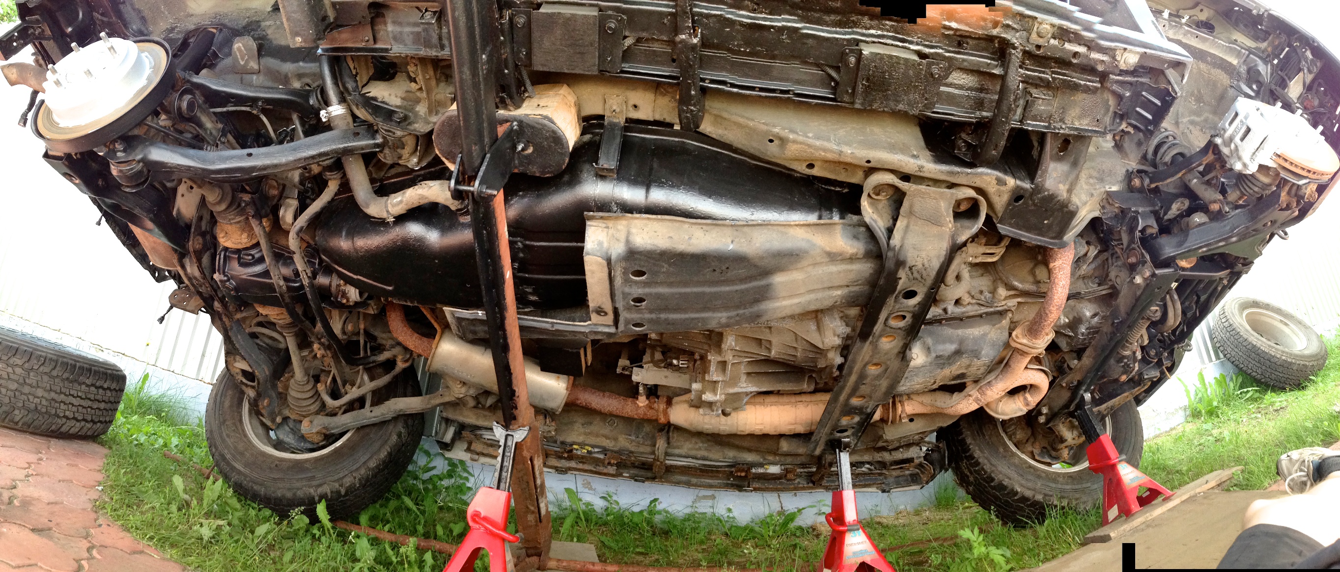

Пришлось снимать защиту бака, зачищать, конкретно прокрашивать всё. Особенно пороги начали гнить.

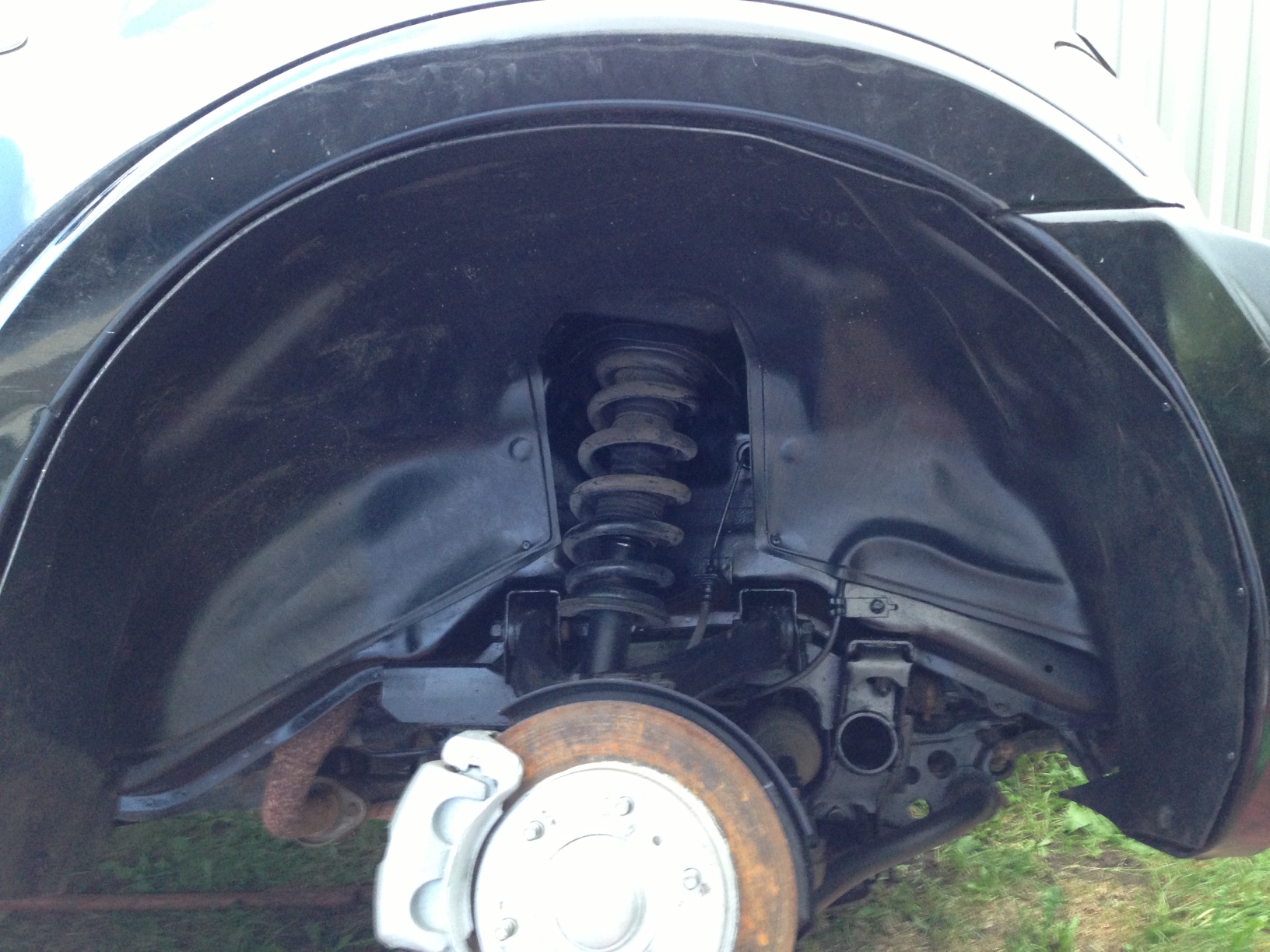

Горловину тоже хорошо обработал:
Задний подкрылок:
Передний:

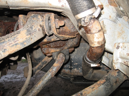

А вот, что выросло под передним родным полуподкрылком:
Пришлось потрудиться:

Не советую саморезами прикручивать к крыльям! Именно поэтому такое количество саморезов потом на дорогах валяется :)
Лучше всего заклепки!
