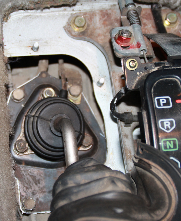

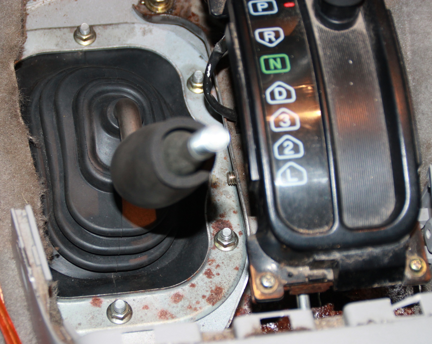

Всю зиму езжу на 4H, т.к. выпало аномально много снега, а дороги нихрена не чистят толком. Вчера стоял в пробке. От скуки баловался рычагом раздатки. И как-то так получилось, что потянул рычаг вправо (если потянуть вправо и толкнуть вперед - включится блок дифа), а он хлоп! и застрял таком положении. Матов было - не счесть. Как только не дрыгал рычаг - ничего не помогает. Хорошо, хоть не в блокировке заклинило.
Уже начал прикидывать, в какой сервис ехать, но смотрю, можно самому попробовать.
Я правильно понял, что раздатку можно не снимать, а подлезть к источнику проблемы из салона? Придется ли что-то менять, править?

Balagun писал(а): Я правильно понял, что раздатку можно не снимать, а подлезть к источнику проблемы из салона? Придется ли что-то менять, править?
Да без проблем все правильно понял. Много времени не уйдет. На твоем праворуком немного будет наверно подругому, но принцып один и тот же. В начале выкрутишь 4 самореза из крепления подлокотника затем 4 самореза консоли автомата и рычага (не забудт предварительно открутить ручку раздатки) и далее освобождаешь 4 болта ручки автомата (а лучше их вообще выкрутить) и по кругу ручки раздатки 6 болтов резинового чихла. Далее 4 бота крышки раздатки которые выше на рисунке видно разберешся без проблем и вуаля вот она перед тобой злосчастная пружинка. Выдергиваешь ее vr; двух "вилок" и на сколько я понял тебе ее приделся в лево поджимать когда будешь на место ставить ручку раздатки, так как мне на праворуком ее в право пришлось подтягивать.

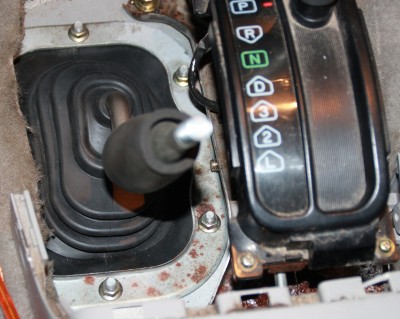

Трабл возник следующего характера. Ехал на 4L потом перевелся на 4H, но вот не помню остановился ли до конца или нет в момент переключения. Потом решил выключить 4Н, но рычаг раздатки не туда и не сюда. Замер в положении 4Н. Попробовал в медленном движении ноль, но передок выключился. Пробовал и на нитрали и в медленном движении, короче никак. Замер в положении 4Н как вкопанный. Че делать ума не приложу. Коробка автомат, обычная
Проанализировав, диагноз вроде "вывих рычага". Кто сможет оказать помощь в Москве в правке "вывиха" соответсвенно не за просто ....

Ronin писал(а):на картинке стрелкой указана спица, которая и блокировала рычаг раздатки, что в принципе описано выше
Всем привет. Народ подскажите ... вроде "вправил вывих" но вчера опять та же фигня

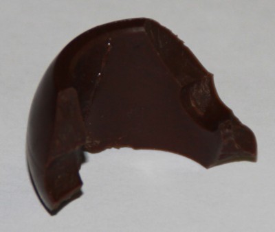

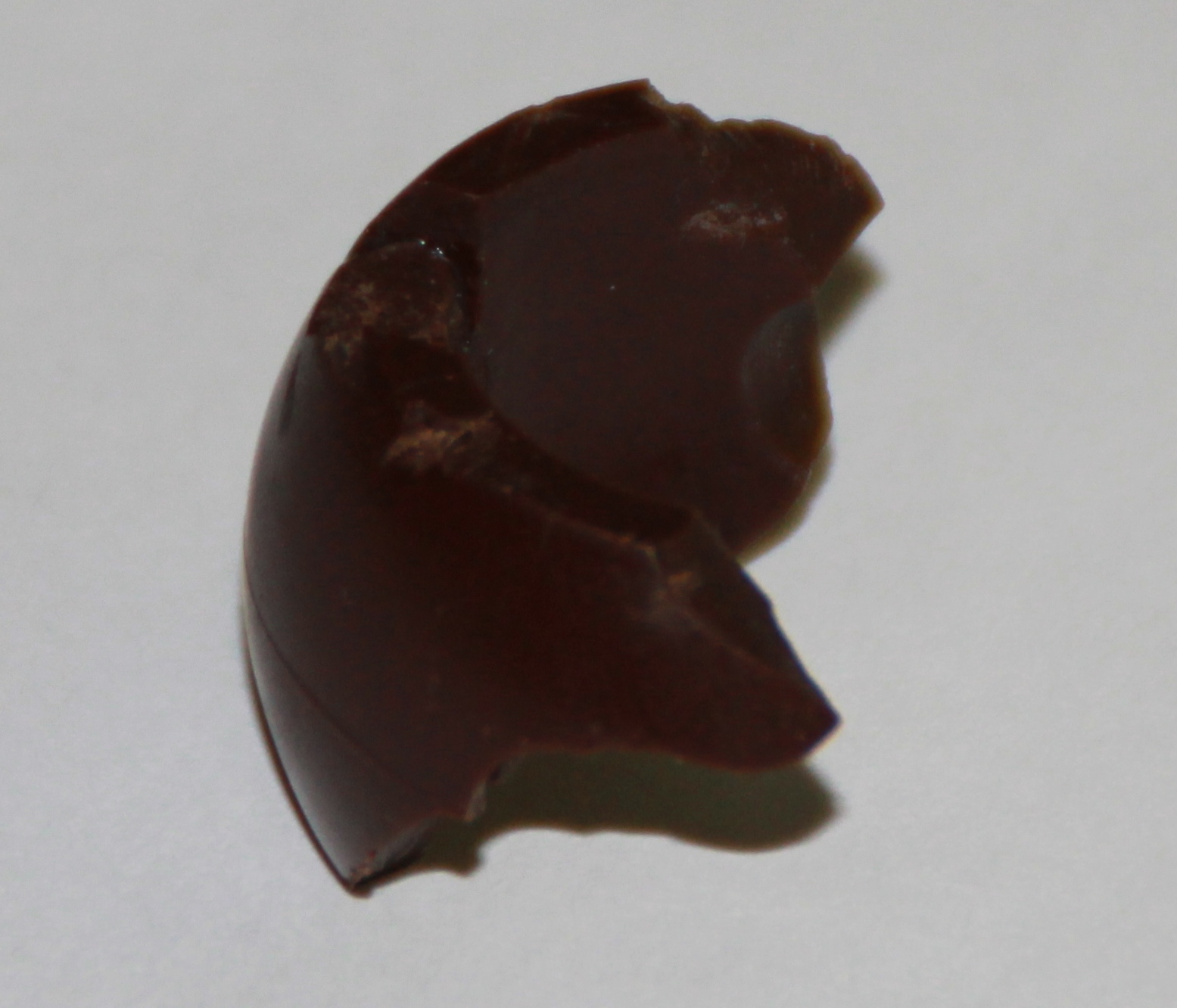

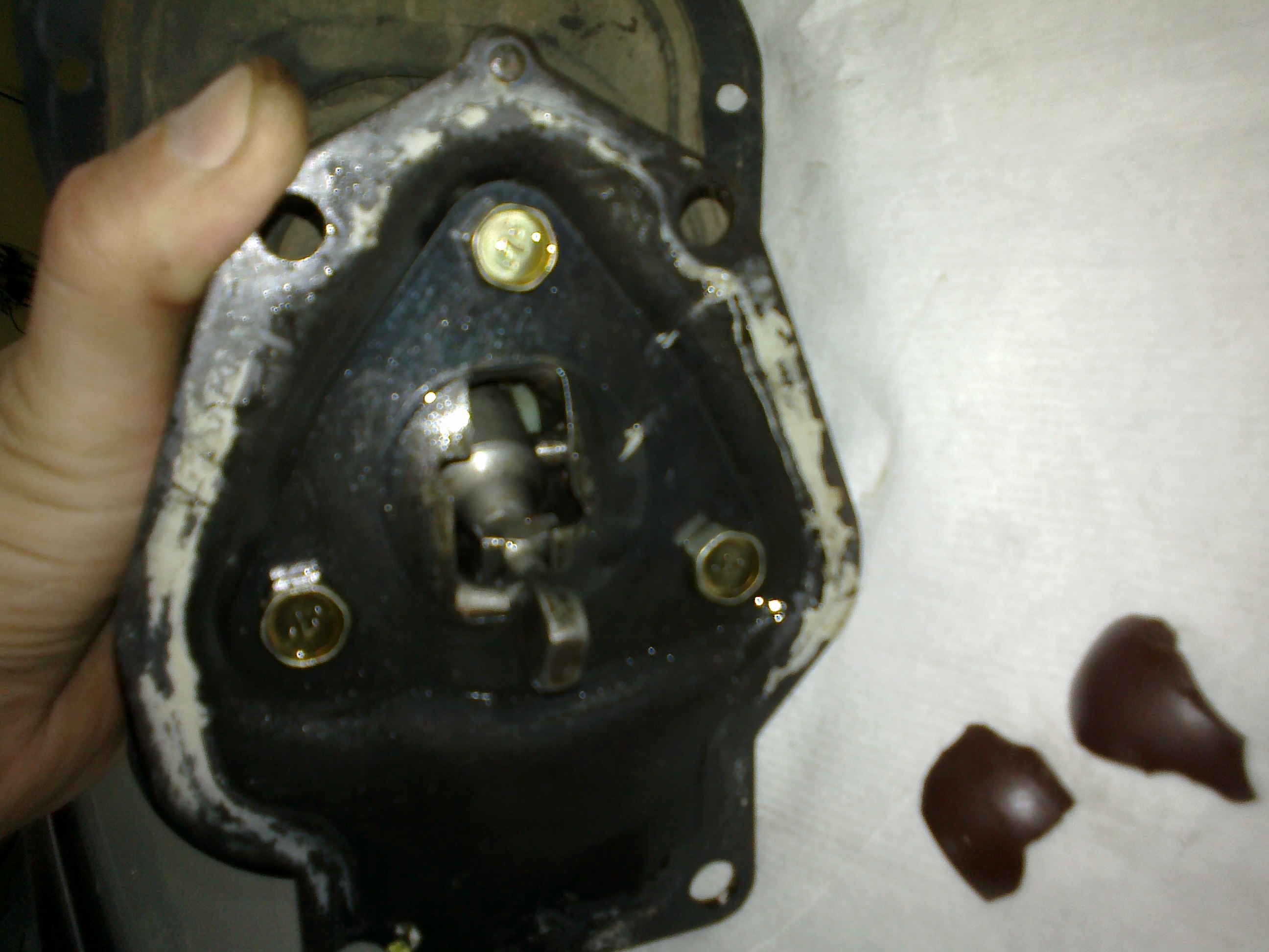

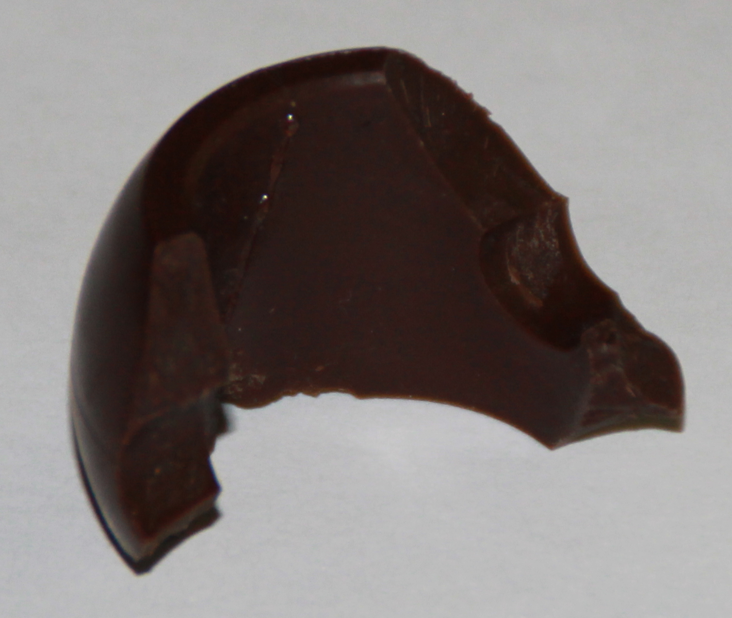

Столкнулся с похожей проблемой. Симптомы те же!
Результат: в рычаге переключения раздатки рассыпалась пластиковая проставка в виде эдакой полусферы! На фото справа, внизу остатки, которые вытащил. Часть, видимо, провалилась в раздатку (вроде не страшно, не металл, но сомнения немного гложут). Эта проставка как бы вжимает сам рычаг в паз и не дает выскакивавать рычагу из раздатки. А вот пружинка, которая стрелочкой показана, прижимает рычаг внутри раздатки...
В общем ищу теперь эту проставку, отдельно пока не нашел - только рычаг в сборе (около 7,5-8 тыров).

GSM писал(а):Часть, видимо, провалилась в раздатку (вроде не страшно, не металл, но сомнения немного гложут).

GSM писал(а):В общем ищу теперь эту проставку, отдельно пока не нашел - только рычаг в сборе (около 7,5-8 тыров).
А на разборке?

У меня тоже случился вывих. Почитал, покурил форум... Разобрал, вправил. НО пластмасску у меня тоже размолотило. Прошу подсказать как правильно эта пластмасска называется, а еще лучше дайте ее номер, ну а для полного идеала былоб неплохо посмотреть на фото как она правильно стоит. Поиском пока не нашел, если есть где готовое, киньтесь ссылкой, я тут пока новичок.

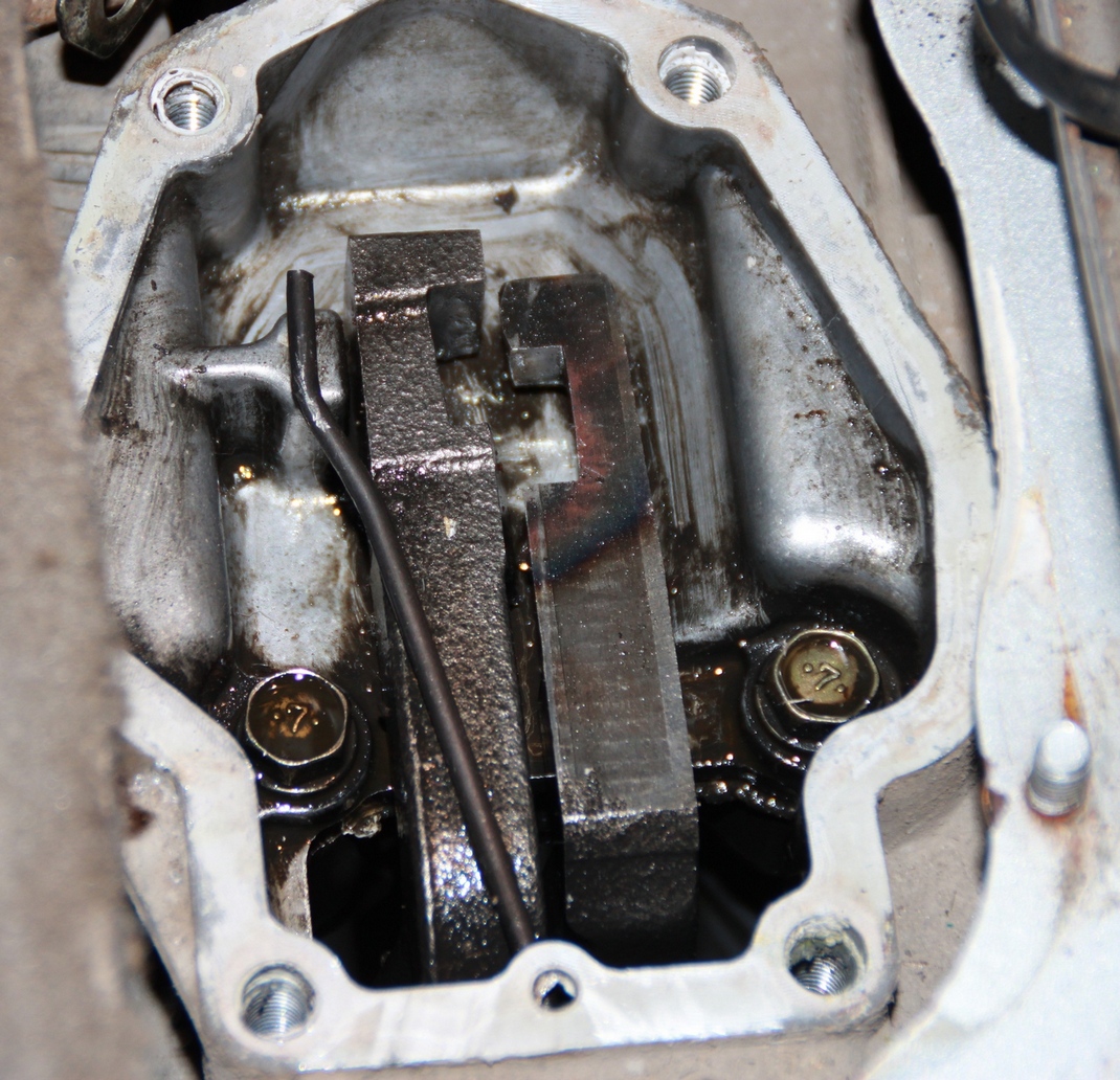

Всем привет!

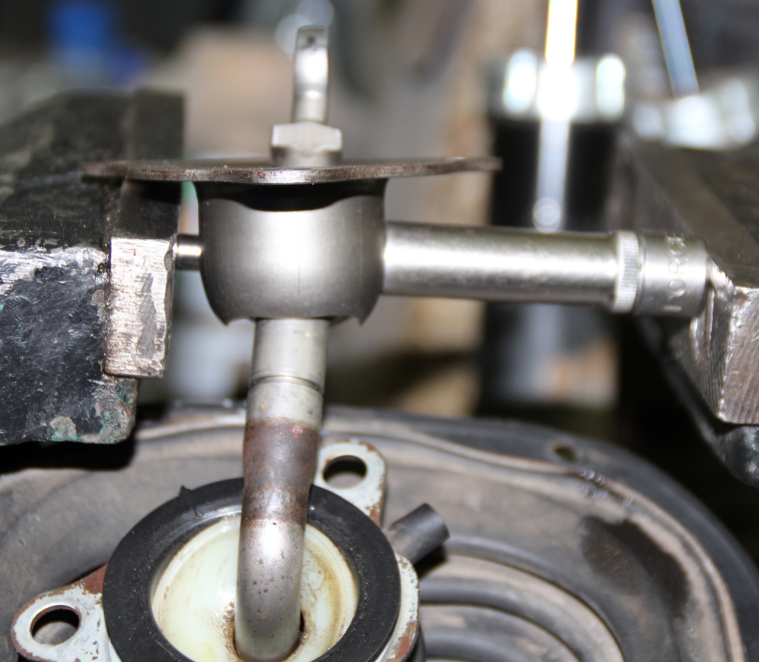

ребят, те же проблемы, описываю свой выход из ситуации:
снял рычаг с крышкой вместе.
пружина (спица) стояла вроде на месте, судя по картинке, уже выложенной- на правой тяге лежит с верху.
рычаг вставляется между этой пружиной и левой тягой, что выше.
смазываем герметиком и затягиваем крышку. всё! (это при отличном раскладе)
НО..!
я понял причину своего вывиха:
в металлическом колоколе, где и находится хвостовик рычага, который переключает тяги раздатки, должен быть по идее некий твёрдопластиковый колокол меньшего размера. Он по идее не должен давать рычагу болтаться в металл. колоколе.
у меня этот пластик рассыпан был и перемолот по ходу за 12лет.
ещё в колоколе стоит штифт поперек через рычаг, он даёт рычагу наклонные перемещения в продольных отверстиях колокола. У меня этот штифт был сдвинут на одну сторону на несколько миллиметров, ПОЭТОМУ И СЛУЧИЛСЯ ВЫВИХ! когда дернул рычагом в бок, и более короткая сторона штифта заскочила внутрь колокола, колокол под действием пружины вытолкнул рычаг выше, и хвостовик выскочил с паза (между левой тягой и пружиной (спицей)).
пластик я искать не стал, по скольку понял, что будет долго и муторно. ВЫШЕЛ ИЗ СИТУАЦИИ ТАК:
выровнял расположение штифта с помощью молотка, пробойничка и ..... матери! (по скольку срывался очень туго)
поболтал рычагом, штифт выскакивает. сделал так:
сжал в тисках металл. колокол по направлению штифта так, чтобы штифт уверенно сидел в пазах и не выскакивал при боковых наклонах. (при сжатии сужаются боковые продольные отверстия колокола, после сжатия зажал хвостовик рычага и через брусочек пробил ход колокола, чтоб колокол не клинил на штифте).
всё собрал, поставил, закрепил.
пока (за три дня) частой работы рычагом раздатки повторных вывихов не было.
Если я сделал что-то не правильно, дайте знать пожалуйста!
Если кому-то поможет, только рад!
Фото к сожалению не делал.

спасибо за ответ. правда толком непонял как ты его зажал сфоткаю покажеш

металлический колокол зажал в тиски так, чтобы штифт не попал под сжимание, и сдавил тисками колокол.
потом зажал хвостовик рычага в тиски с боку, а сверху и снизу поочерёдно пробил колокол, чтоб он продвинулся по штифту.
ходит рычаг конечно туго, но не выскакивает пока.

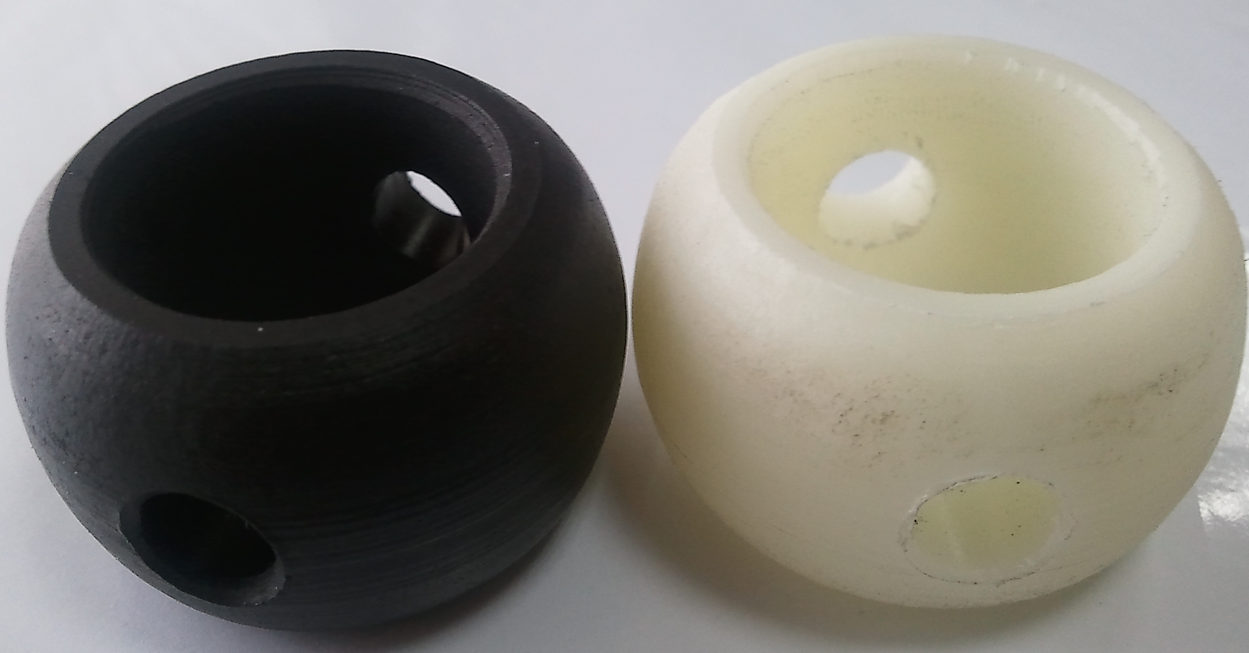

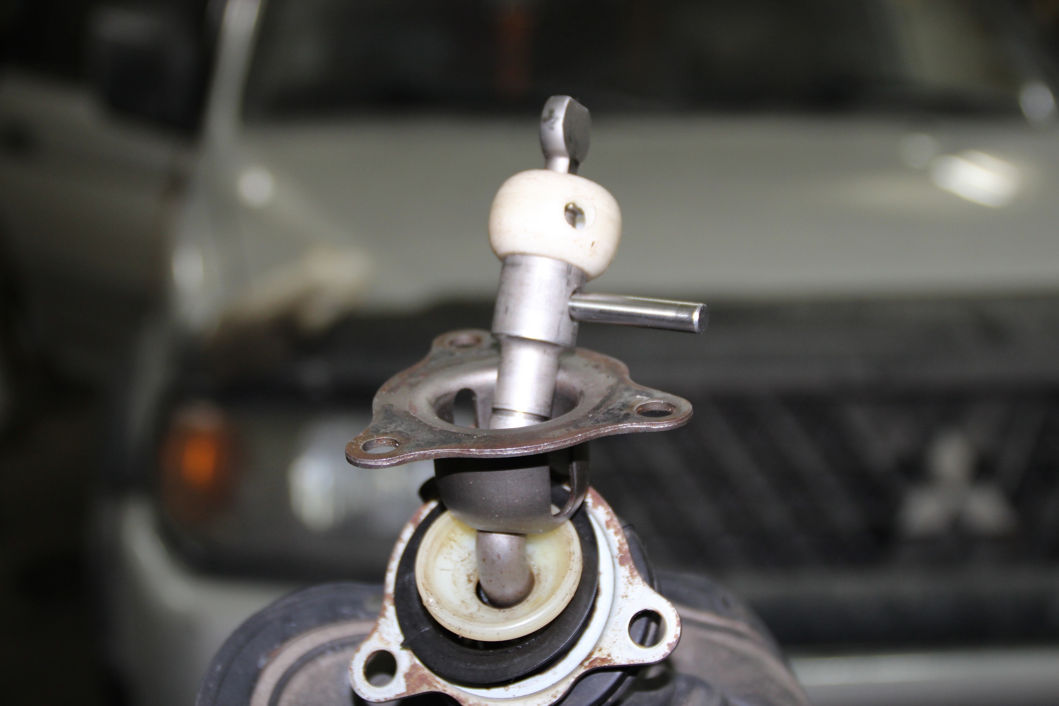

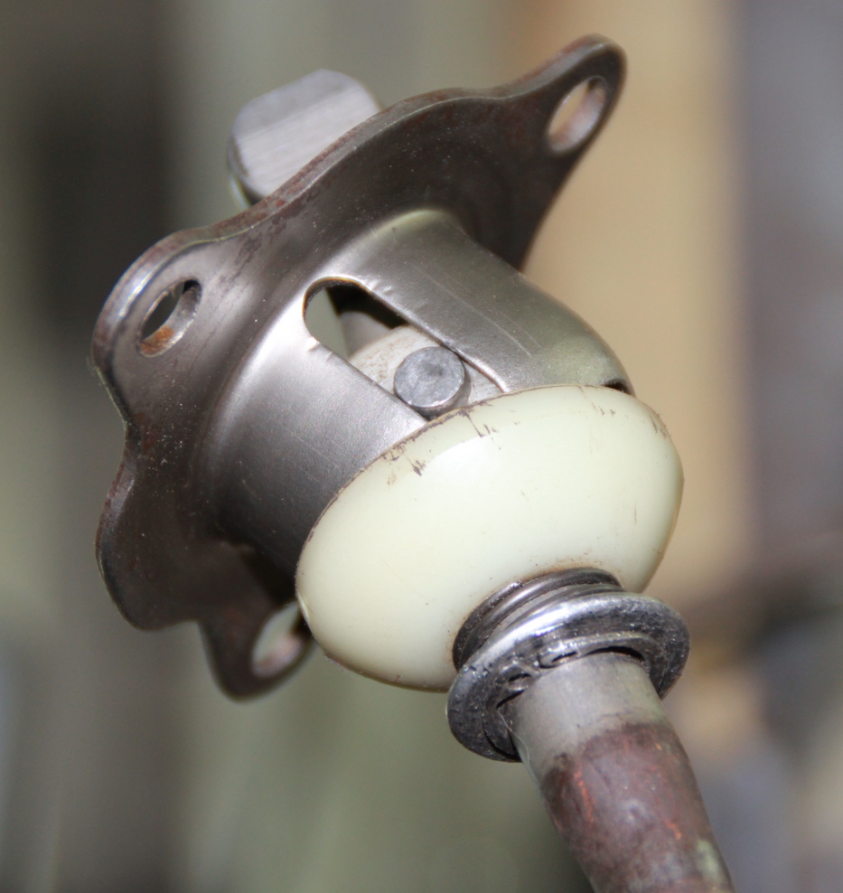

Итак, робкая попытка реанимации этой финтифлюшки:
на фотке, с внутренней стороны видно фаску! а с другой нет:
Итог:
Втулка.pdf
(18.85 КБ) 367 скачиваний
Материал: вроде пластик, но мягкий. Может из фторопласта сваять?
По баааальшому секрету поделились - пробка из-под шампанского!!! На время, говорят хватает!
Как то так!

bolhojj писал(а):мы не одни с этим горем. ребят помогите пожалуйста кто чем может хотябы фотками этой полусферы токарю пригодиться
дождались. Вот что получилось по ранее прикладываемым чертежам.
На выходных постараюсь найти время и возможность установить.

bolhojj писал(а):спасибо. сколько отдал за них денег
та не! 200 рублей за 4 штуки.. 2 из фторопласта (белого цвета), и 2 из капролона (темного).
ну и вот, собсна, результат:
Тиски- великая штука! Я эту шпильку и вытаскивал и впихивал с помощью тисков и какой-то матери!
Собственно - "вывих"
Сборка:
Вуаля! Как говорят выпивающие (иногда) товарищи - делов на пару пива!!!
