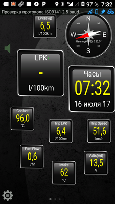

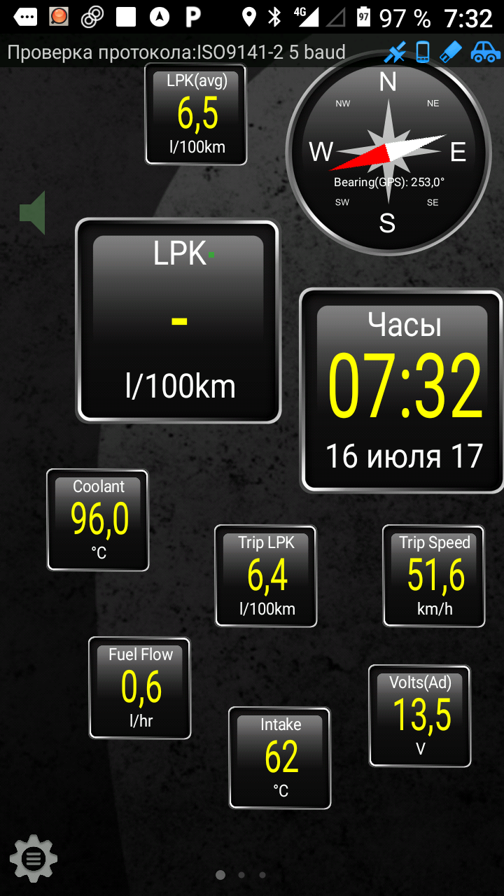

вопщем таки разобрался я с Торком. дело было не в бобине.. это я сам тупил по причине того, что не было опыта работы именно с самим Торком. щас все работает нормально, расход показывает. соответственно, брелок нормальный (смело можно брать по ссылке), хоть и он на одну из проверочных команд (ATAL) не пишет ОК. но, как я понял, это часто не показатель. бывают фиговые брелки, которые на все проверочные команды выдают ОК, а бывают полностью рабочие брелки (мой, например), которые на многие команды выдают "?".
сгонял на минике на дальняк (700км в 1 сторону) - результаты такие : по обд расход получился 6.5л\100км. в принципе считает очень похоже на правду - я после поездки посчитал по потраченным (купленным) литрам.
средняя скорость у меня вышла 50-55км\ч.
пока у меня всего один экран с приборами. в принципе мне больше ничего и не надо.
сверху вниз слева направо, второй скрин :
lpk(avg) - долговременный расход топлива (больше, чем за 1 поездку)
компас - оч удобная штука - помогает ориентироваться не только в лесу, но и в городе. давно мечтал.
lpk - мгновенный расход топлива в л\100км
часы - тоже полезная фича у кого нету отдельных
coolant - температура ож
trip lpk - расход топлива за поездку
trip speed - средняя скорость за поездку вместе с остановками
fuel flow - мгновенный расход топлива в л\ч
intake - температура воздуха на впуске
volts - бортовое напряжение В.

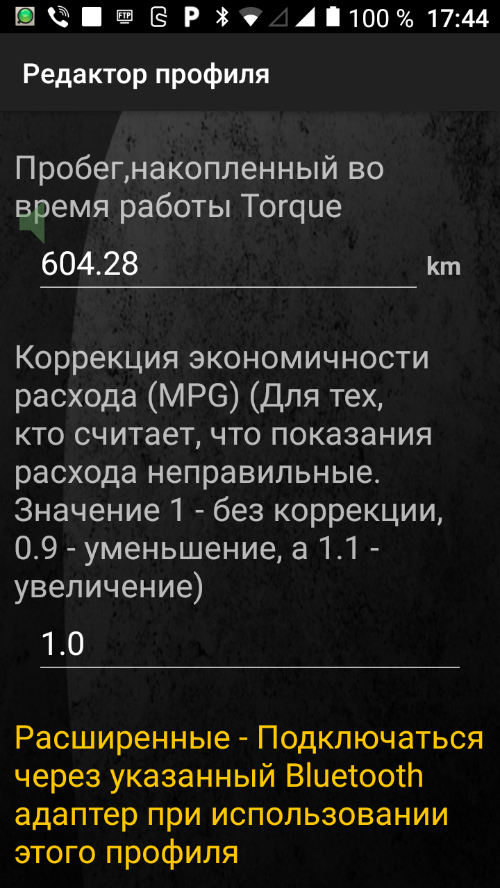

и еще : кто настраивал уже Торк на минике - нужно ли корректировать расход? (первый скрин)

неужели никто не юзал торк? очень меня беспокоит топливная коррекция - правильно ли считает на еденице (1) по умолчанию?
на всякий случай, мож кому пригодится : наш протокол связи (Mini) - ISO 9141-2 (5b init, 10.4k baud) - по крайней мере у меня автоопределяется каждый раз именно он, посему я и в профиле Торка поставил его, чтобы прога каждый раз не перебирала все.
