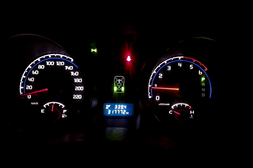

Русские не сдаются )
на одометре 317 000 км )
Хотел написать после ТО )
Пруфлинки будут в понедельник с отчетом по неисправностям за период эксплуатации )

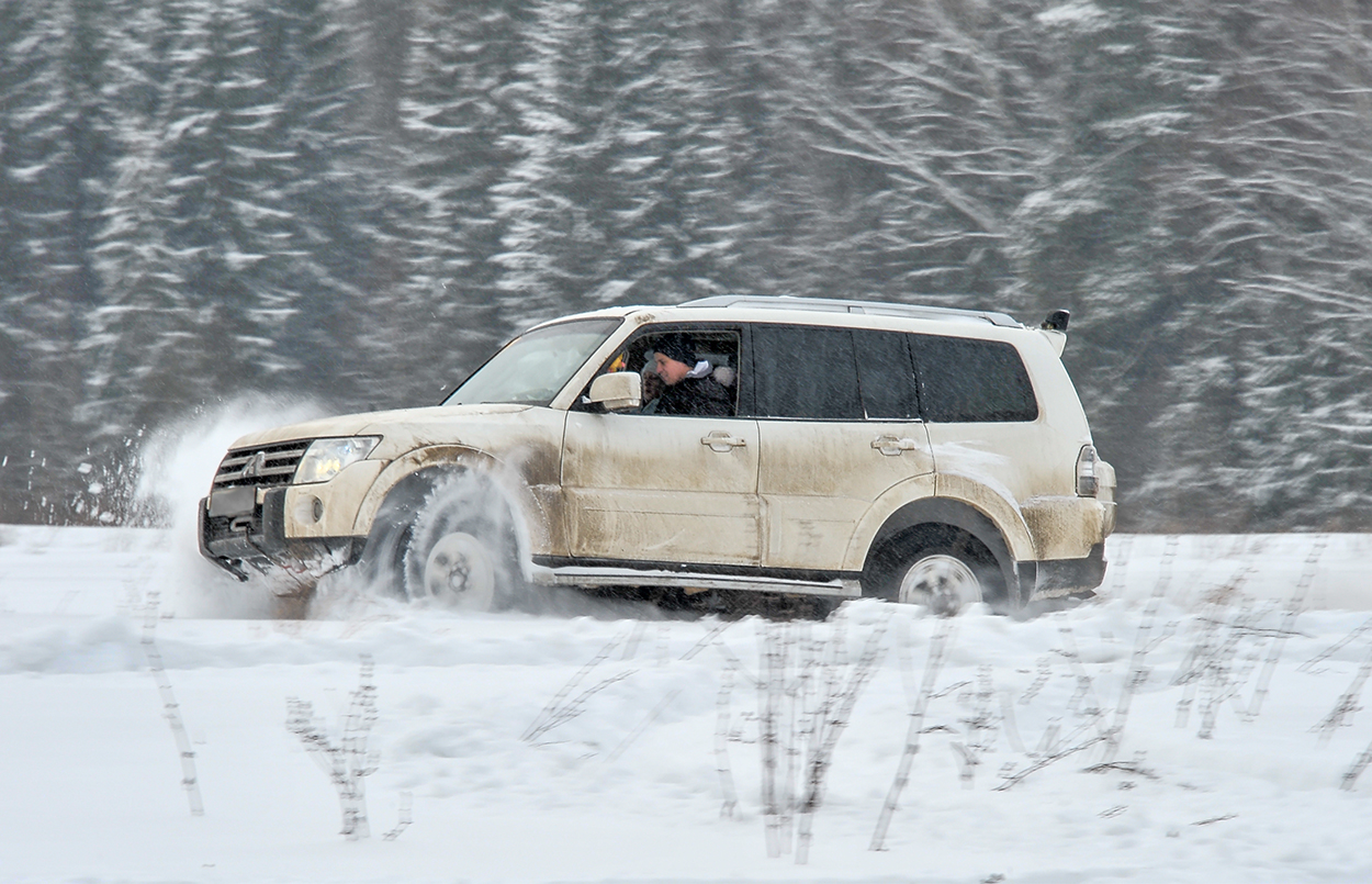

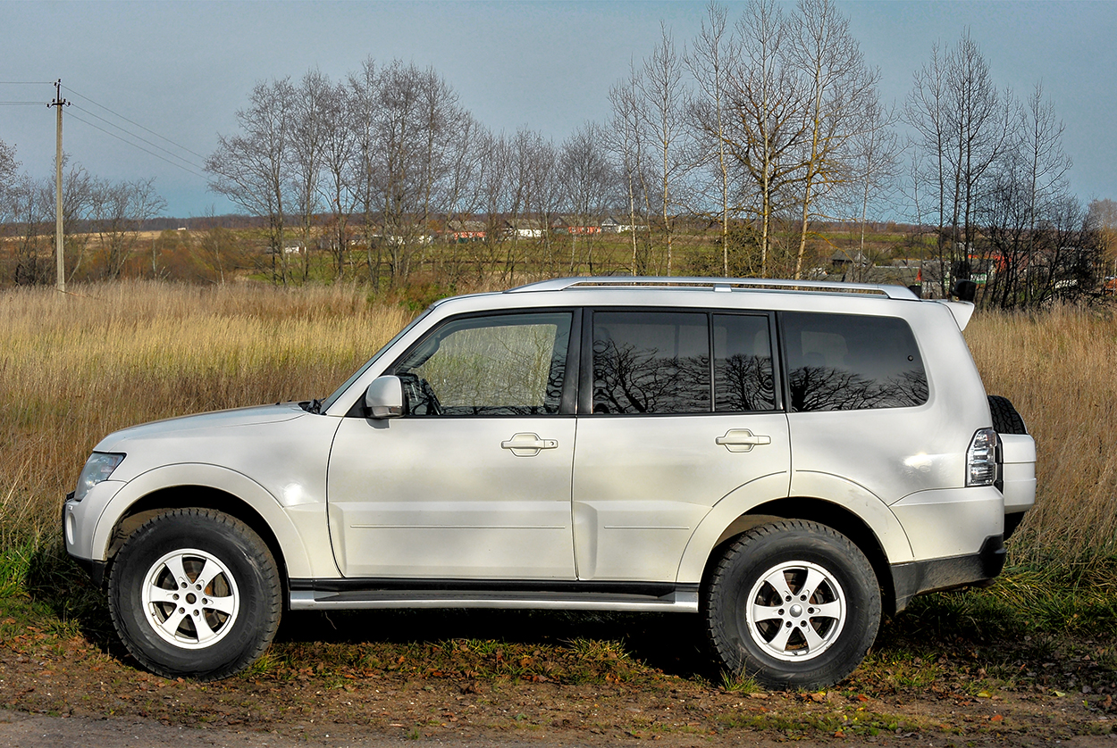

Фото:
Зима свежее до ТО и Редуктора. За рулем товарищ )
Осень поставлены 32" колеса.
