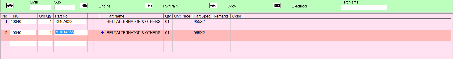

Это я вижу,что на троечку,но думаю они подойдут?
I made in Japan
megranny
Сообщения: 6152
Двигатель:: дизель 4M41
Откуда: ЦФО,76
Благодарил (а): 16 раз
Поблагодарили: 79 раз
Re: ремень генератора.
Сообщение megranny »
И на тройке тоже два ремня?на 4M41.

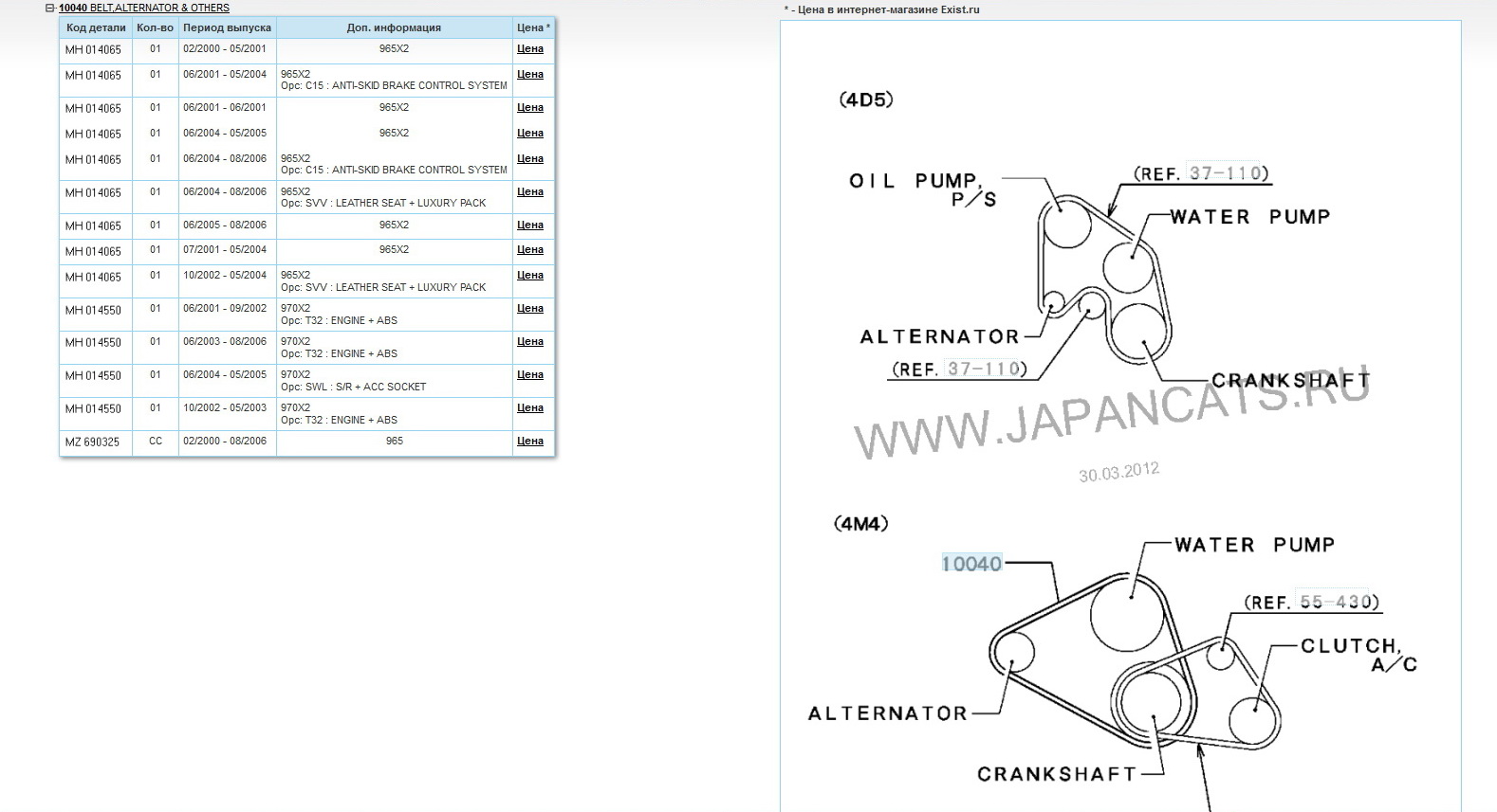

megranny писал(а):И на тройке тоже два ремня?на 4M41.
Там немного другая модификация 4M41! И навесное должно быть изменилось со времен Троечки ::-P:
плюс есть комментарий по ремню
2X955
Первая цифра и буква это видимо к тому что их два, а остальное это видимо длинна или что :*PARDON*:
Ну а на том что ты нашел
2X960
Так что есть разница :*CRAZY*:

Еще вот что-пробил трешку(нижний)
тут вАще 965мм стоит
I made in Japan
megranny
Сообщения: 6152
Откуда: ЦФО,76
Че-то вАще запутался :%):
Если из этого списка взять Jakoparts J1100950,там длина 950мм :*WALL*: Хз. :*DONT_KNOW*:
