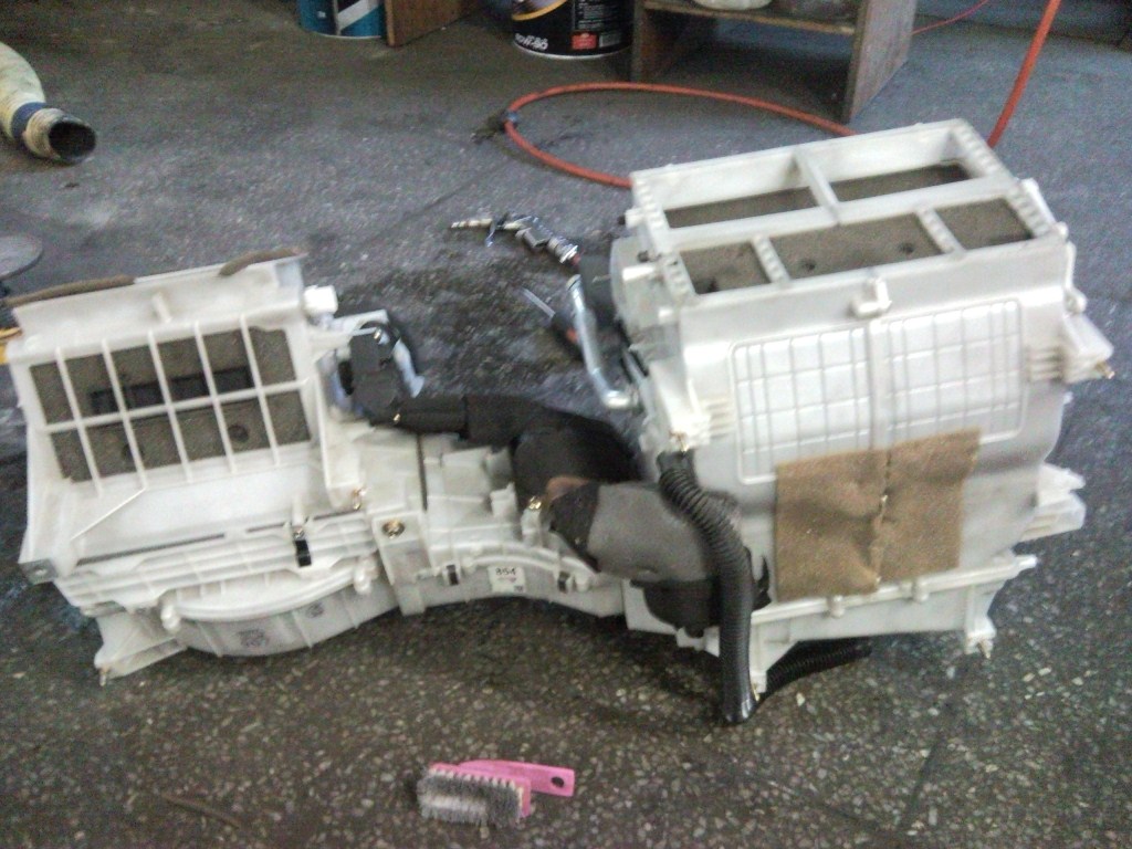

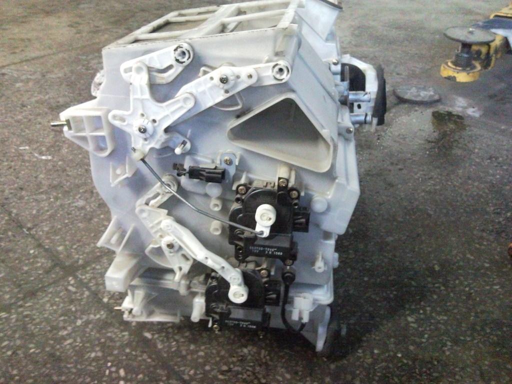

Это самый центральный блок сразу под мафоном, к нему все тросики идут и там куча заслонок... Позже сфотаю, у меня П3 разобранный стоит....
Мой танк тут https://www.drive2.ru/r/toyota/hilux_surf/332538/
Re: Печка стала дуть и греть слабо. Почему?
saenko писал(а):дело ясное, что дело тёмное!!!NazareT писал(а):Блок заслонок надо смотреть 99%; Фильтр хоть какой Присмерти или уже мертвый влияет на мощность потока, но никак не направление....
что же такое блок заслонок и где его искать? Это далеко?

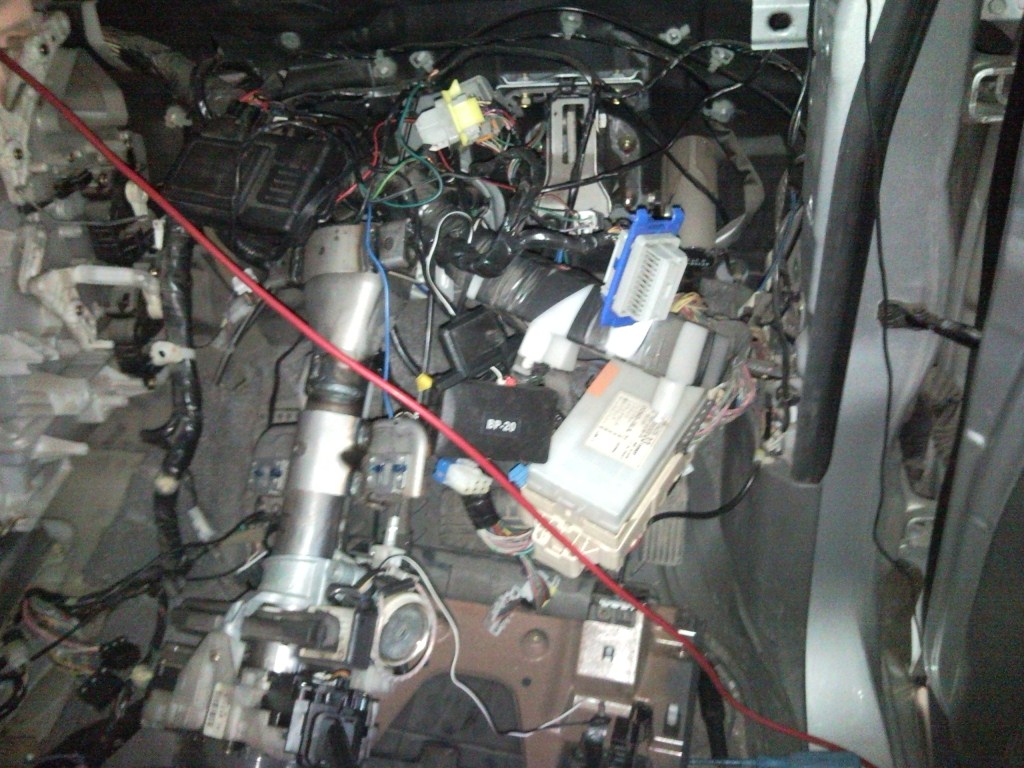

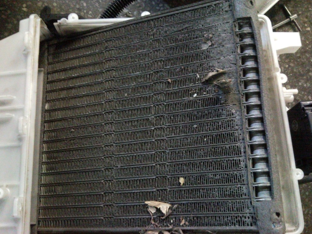

Вот, любопытствуйте. Фотки свежак - от 09.01.2012 года.
За качество фоток пардон - фотал на телефон.

какой ужас..... чтобы эту хрень достать надо всю переднюю панель снять.
как всё у меня запущено!
Спосибо огромное за фотки!
Теперь понятно, что мне предстоит......Я в шоке!

если сомтреть на центральную фотку, то где там лево-право?

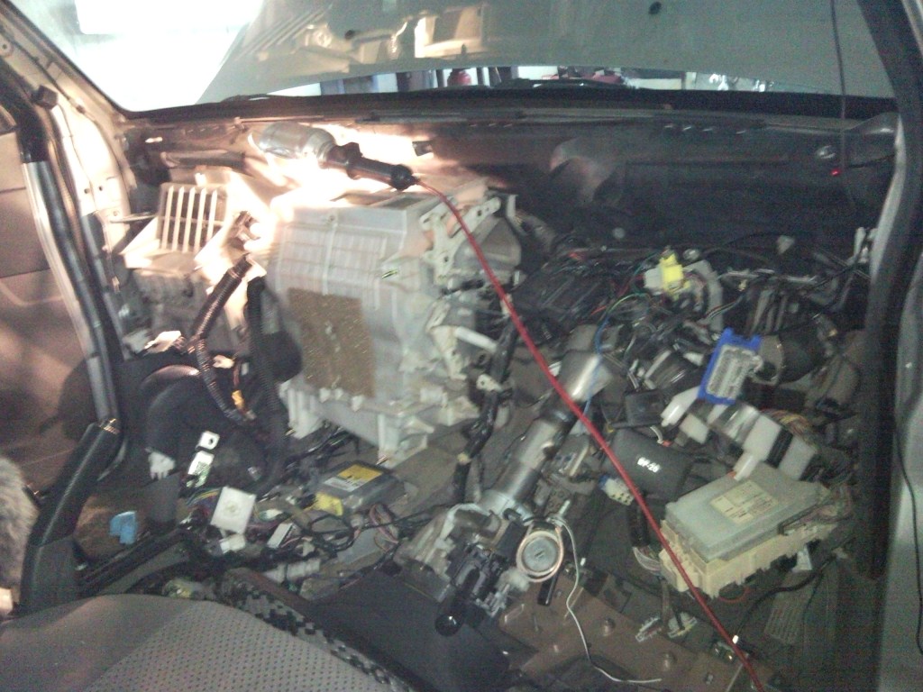

Так и есть - "лево - право". Печка а праворульного паджеро. Слева на фото - мотор печки (Пассажирская сторона). Правая часть на фото - собственно сам корпус испарителя кондиционера и радиатора печки), располагается под центральной частью торпеды.saenko писал(а):если сомтреть на центральную фотку, то где там лево-право?
Снимать нужно и торпеду, и балку жесткости. Иначе НИКАК...Red307 писал(а):а что б достать испаритель кондея тоже надо торпедо снимать и т.п?
В принципе, сложного ничего нет. Торпеда снимается очень просто. Крепится примерно 16-18 болтами (точно не момню).
