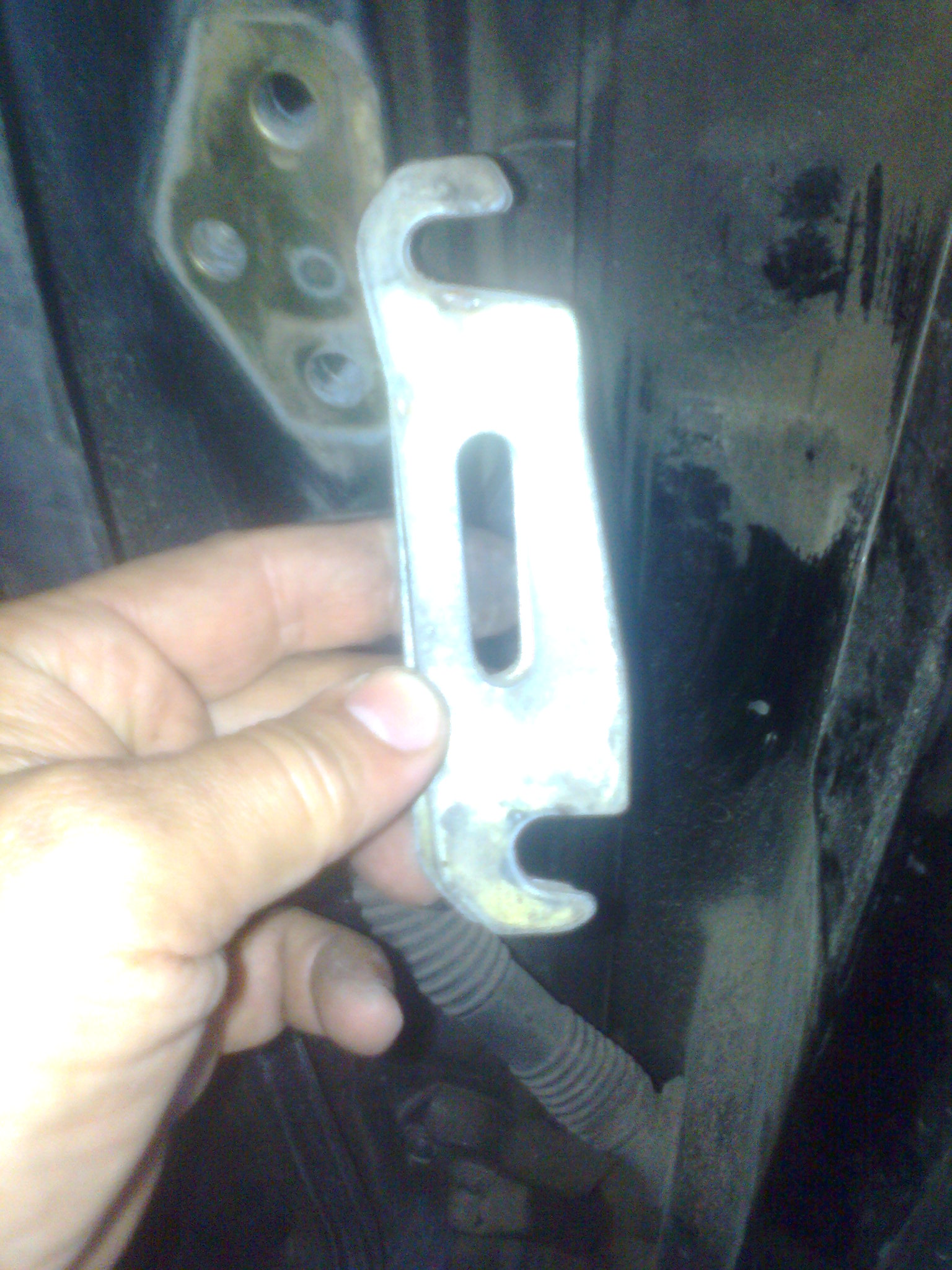

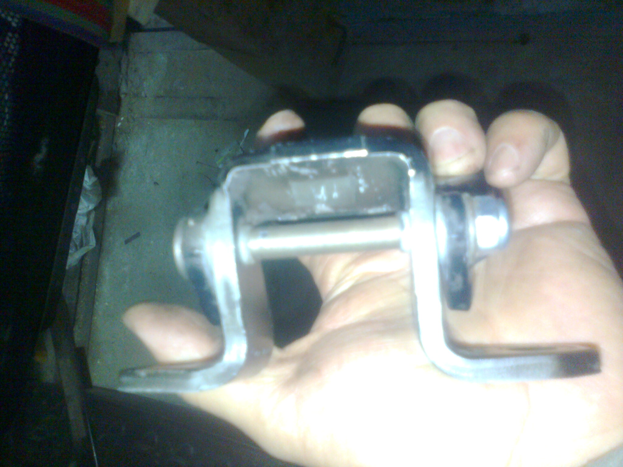

Продолжение истории с петлями задней двери. Прошло около 4х лет-дверь стала плохо закрываться. Люфт в петлях выявлен только при открытии двери на 5-10 см. В других положениях открытия- все норм..
Заказал у умельцев новые втулки из пластика(типа капролон). Повторили с другом процедуру ревизии петель. Разобрали обе петли поочереди, заменили втулки, на нижней петле была незначительно искривлена ось..!! Рихтанули.
Износ втулок минимален. Пластик жив!! Я ожидал худшего.. На глаз износ не определяется...
Тем не менее после всей процедуры замены втулок и обратной сборки- дверь не узнать!!! Такое впечатление что в этот раз все было в деформации оси нижней петли и возможно в ослаблении и "сползании" самих петель.
