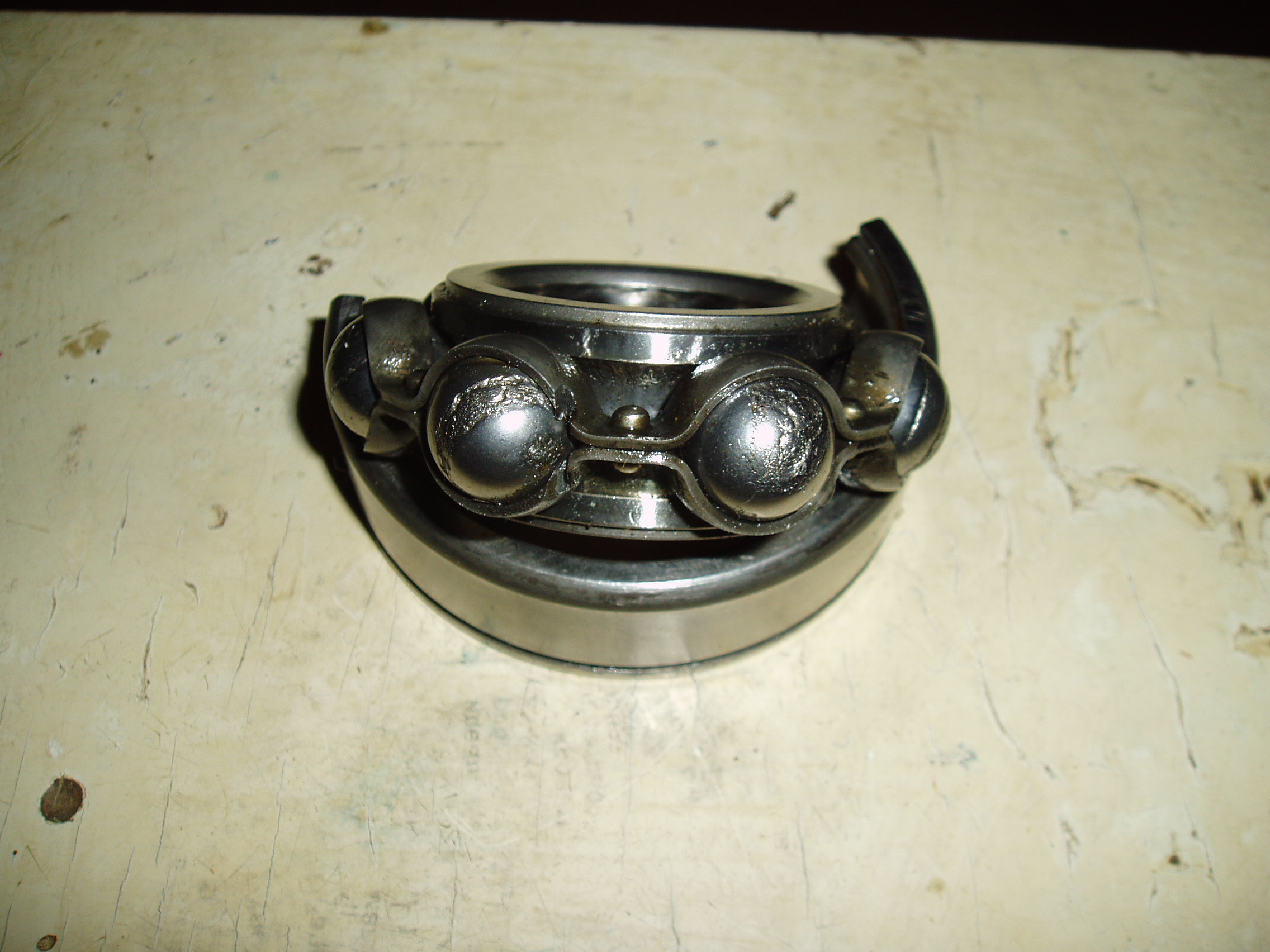

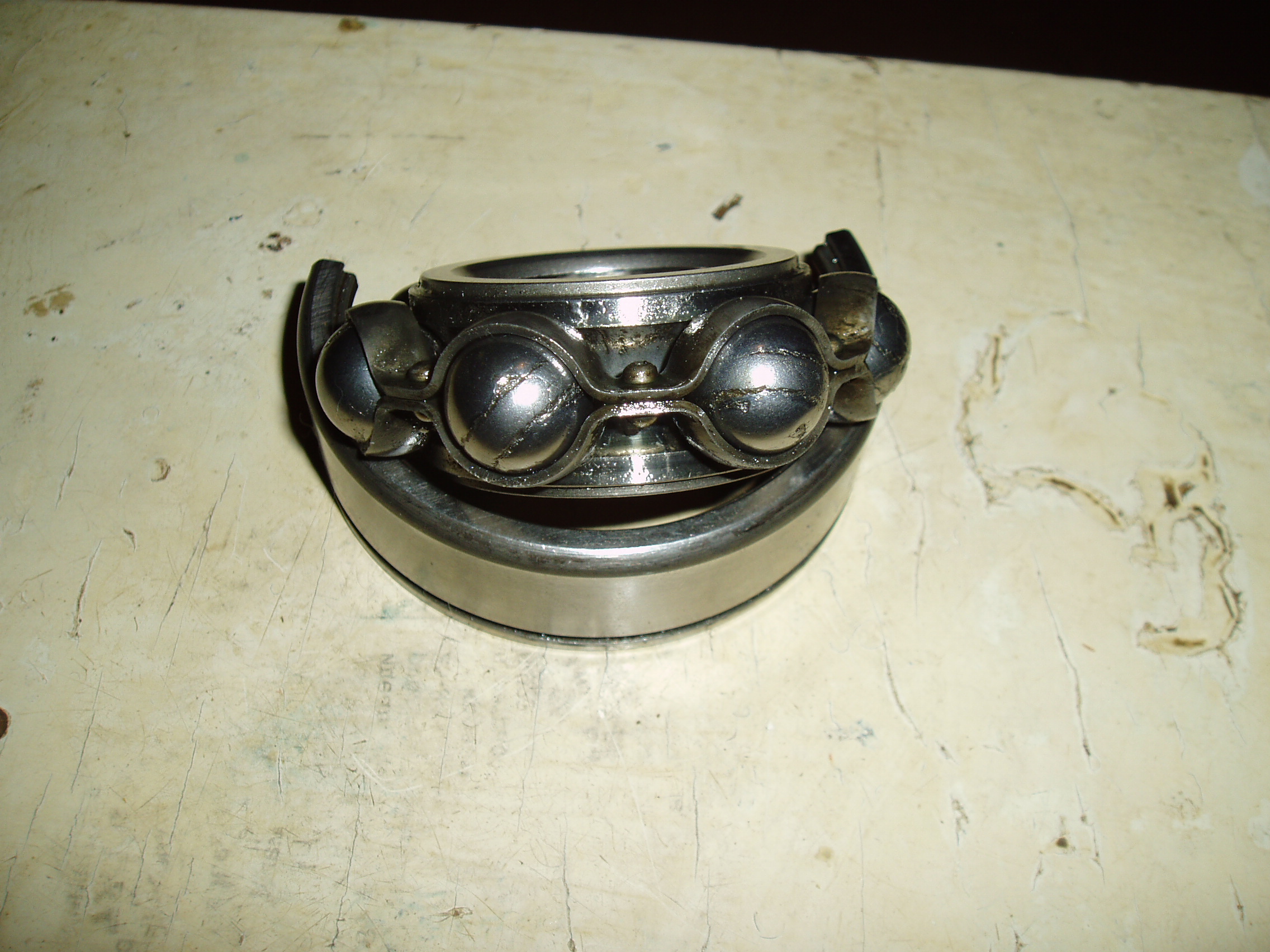

Всем привет, ща перебирал свою КМ 145, старая - лахматей некуда, приехала с востока.
При вскрытии первичный большой (оригинал) закрытый с обоих сторон, в лоскуты, и на пром. валу оба вдрызг.
Видимо этим япы и определяют ресурс, загудел, или зашумел в сервис, в переборку.
Брал оригинал, и тоже закрытый, внутриньюю крышку выкинул.

Очень зря, закрытые имеют свою собственную смазку, а теперь будут забиваться продуктами износа коробки и умрут быстрее. Не стоит считать себя умнее конструкторов. Задний подшипник промвала открыт чтобы масло активно поступало в корпус переключения передач.вжик69 писал(а): Брал оригинал, и тоже закрытый, внутриньюю крышку выкинул.
