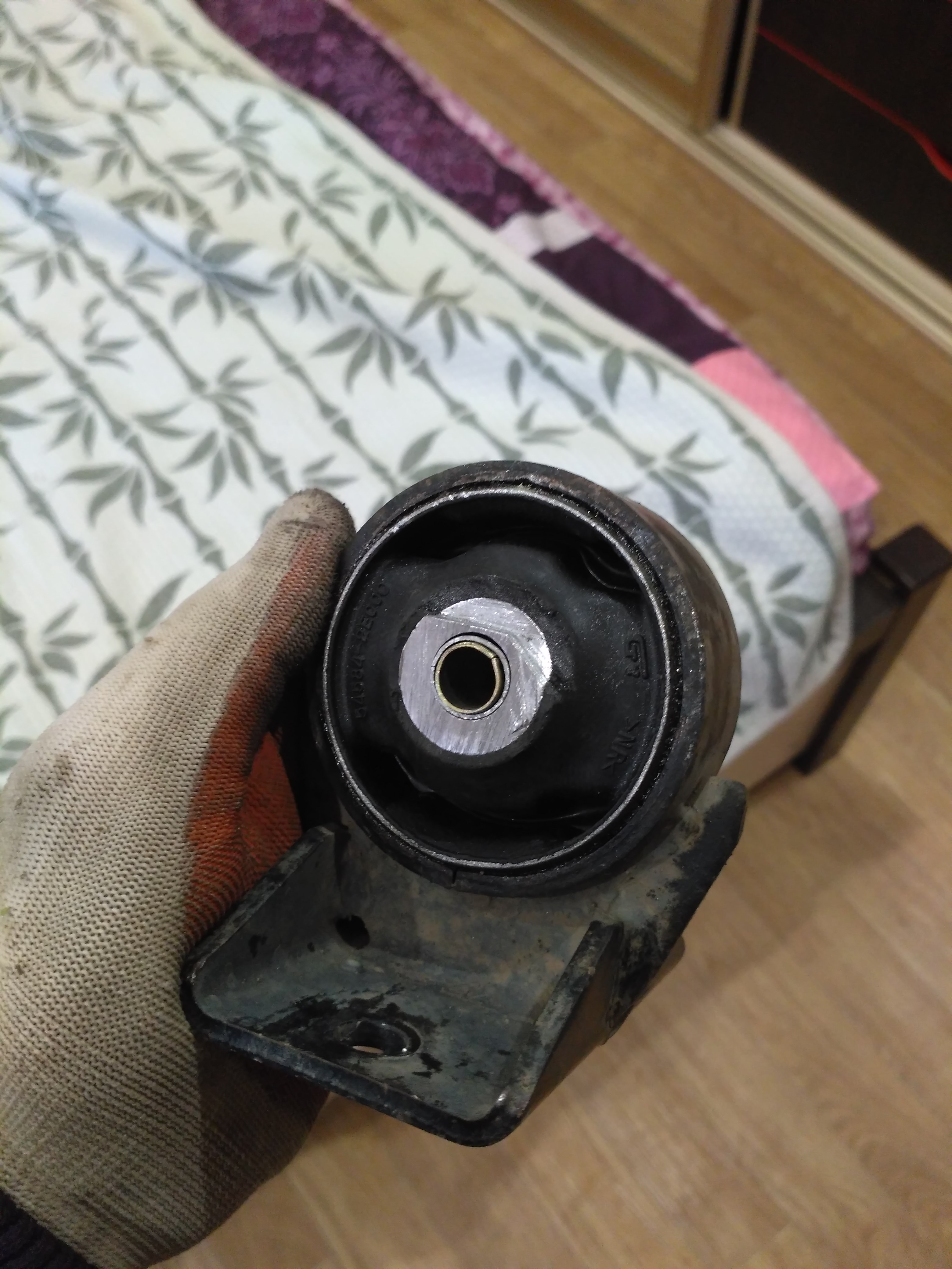

Такая подушка продавалась в магазине ,приварил к ней пластину и по центрам как роднаяViRuZzz писал(а):У тебя подушка одним болтом к АКПП крепилась чтоле?

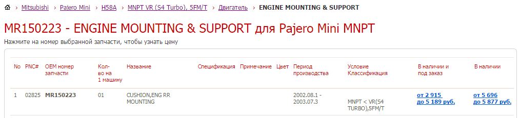

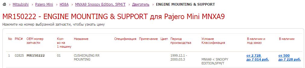

оказывается и та и та подушка ставилась на механикуmaxvid писал(а):MR150222 задняя подушка двигателя с АКППViRuZzz писал(а):Этот номер вообще не понято чей.
На джуниор полностью центральная подушка за партномером - MR150222
Поиск в интернете по номеру который на подушке (mr150228) приводит к таким-же запросам о поиске, причём на Миника
Поставил подушку, по жёсткости всё норм - вибрации от двигателя не ощущаются, хотя этот сайлент жёстче.
И малехо фоток:
MR150223 задняя подушка двигателя с МКПП
в кузове H58A
MR150223 с коробкой V5M41
MR150222 с коробкой V5M11 и этаже подушка с V5A12

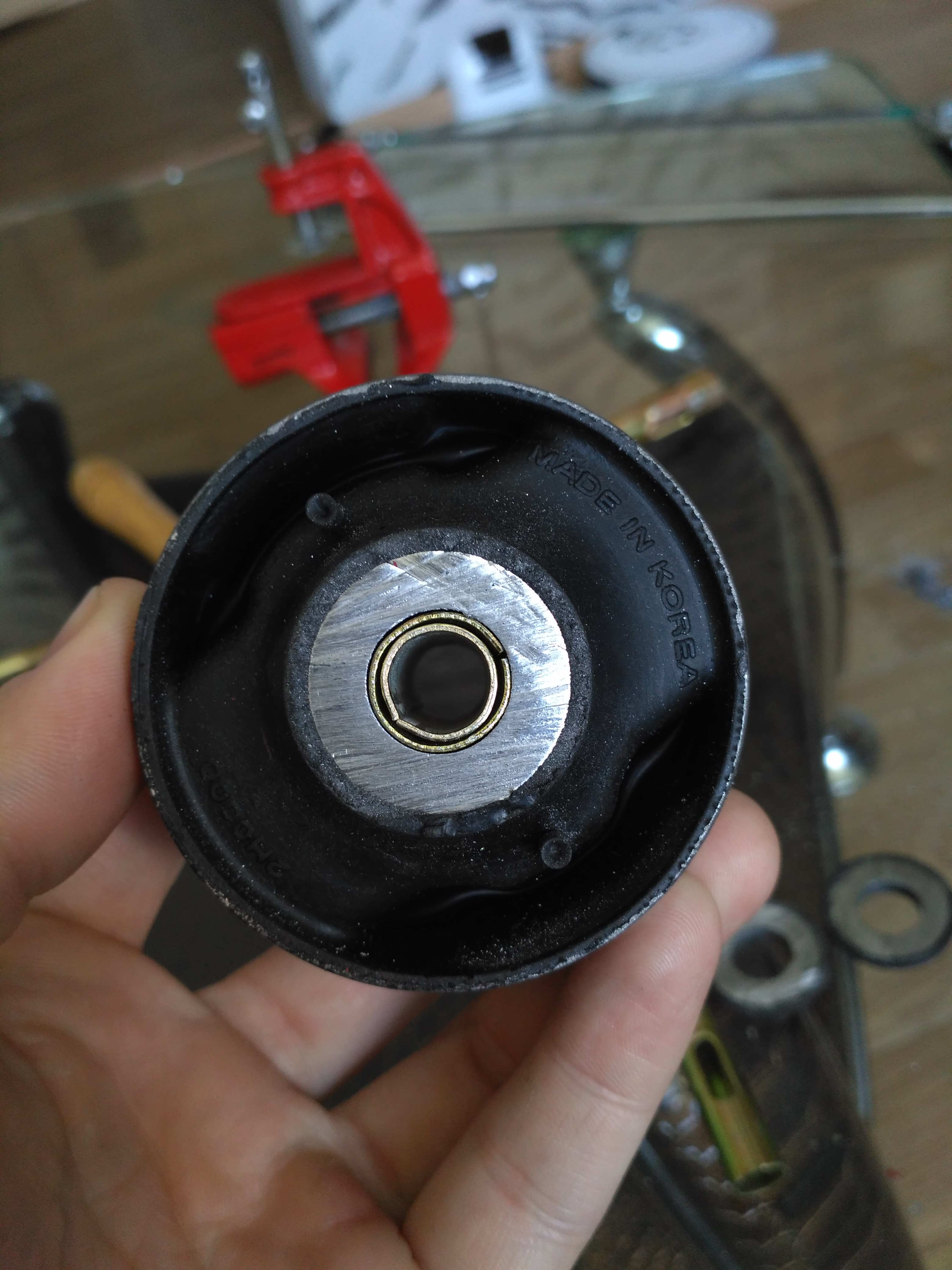

Отчитаюсь.
Вбил 54584-2e000 номер в Экзист и вылез аналог: Onnuri GBUH-180, он копия оригинала корейца даже по маркировкам.
Отпиливаем от него по 6 мм с каждой стороны, потом еще немного с краю и он влезает (на ответной части балки есть выступы, которые не дают сесть плотно широкой втулке неробного сайлента)

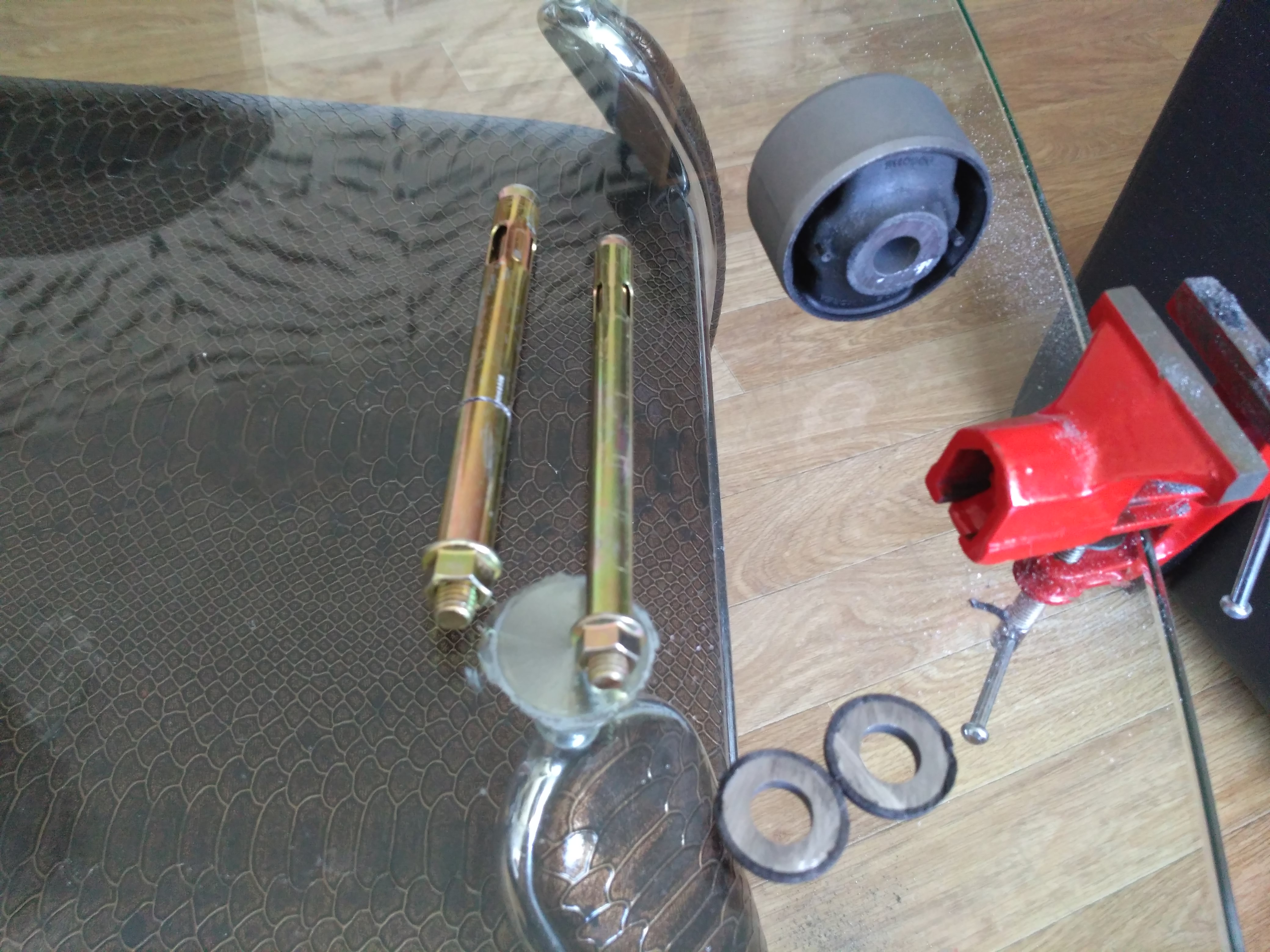

Покупаем два анкера на 14мм и на 12мм, отпиливаем от из внешних трубок по 48мм, и вставляем в сайлентблок.
Собираем, радуемся.
Цена вопроса 300 рублей за все, плюс по месту пришлось примерять, из-за описанный выше уступов, которые сразу не увидел.
Спасибо за номер сайлента от корейца, не пришлось самому бегать по магазинам.
P.S.: то что не сплошная трубка, а есть разрез на функционал не влияет, так как любой сайлент держится не за счет упора обоймы в болт, а за счет упора сайлента в торцы крепежного места, он там даже провернуться не может. Поэтому все сайлентблоки в подвеске закручивают на полусжатой подвеске, а не на подъемнике.

TJ101, пошёл моим путём..но только я из старой подушки вытачивал на токарном станке втулку.

Я по твоему коду то и нашел свой сальник), за что тебе и спасибо. Я запарился по авторынку ходить, спрашивать сайлент похожий, все нос воротят и говорят бери оригинал.TJ101, пошёл моим путём..но только я из старой подушки вытачивал на токарном станке втулку.
С твоей втулкой я не согласен, так как остается возможность скольжения сайлента право-лево, а это противоречит самой идее сайлент блока. Его внутренняя обойма должна быть зажата, как и внешняя, чтоб вся работа пришлась на резину.
