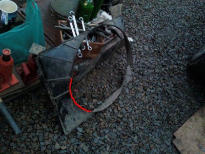

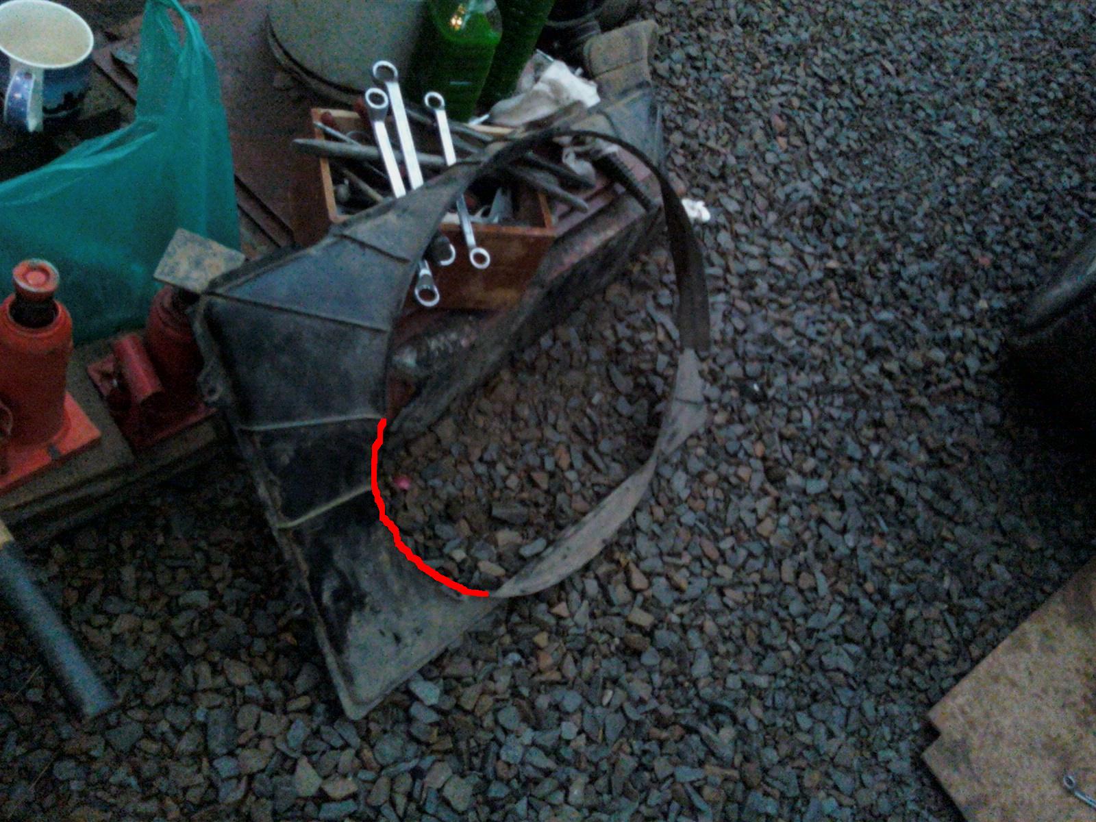

Радиатор обязательно перенеси на 6 см вниз, делается очень просто (снизу по линейке отмечаеш 6 см вверх и сверлиш отверстие, а сверху пластины, я делал из метала двойки! )
Re: Боди лифт 6см на П2
А что бы не пилить диффузор радиатора. Если кузов поднять, радитор тоже поднимется, а двигатель на месте остаётся. Крыльчатка- то, вместе с мотором ниже окажется.k126 писал(а):А зачем радиатор переносить?

подрезал я небольшой клин. примерно шириной 1см на нет, длинной примерно 15см и только слева.
