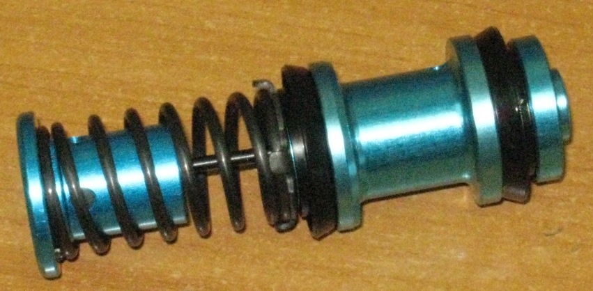

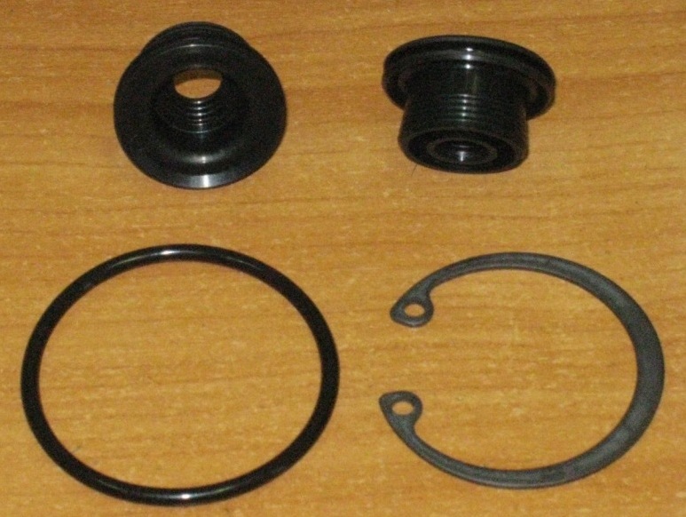

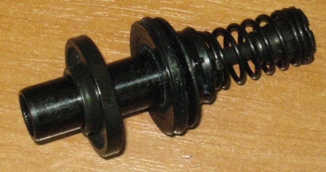

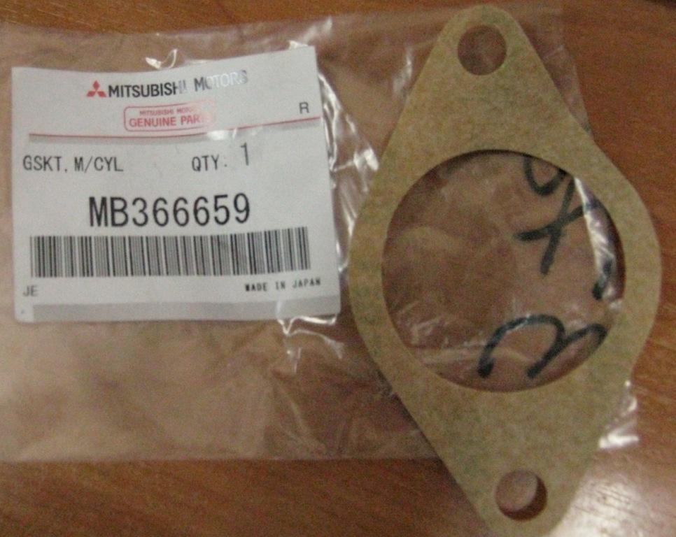

Re: Переборка ГТЦ (установка ремкомплекта)
Вот что есть а ремкомплекте ГТЦ. Прокладка в состав не входит. Купил её отдельно. Хотя, можно было-бы вырезать из тонкого электротехнического картона.
Всё установилось просто. Прокачивать пришлось малехо.
Теперь тормоза как и раньше.
