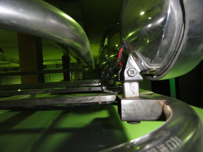

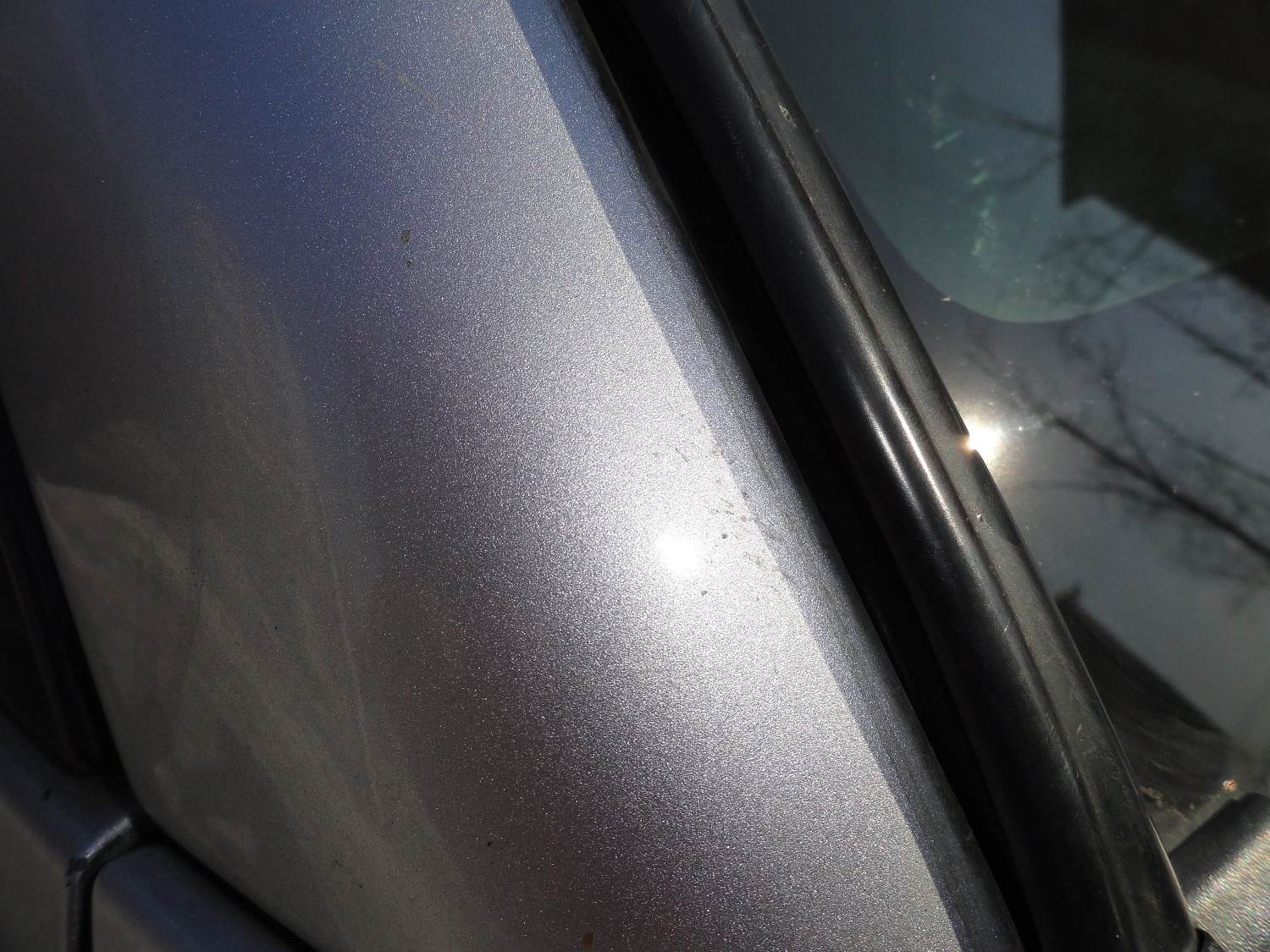

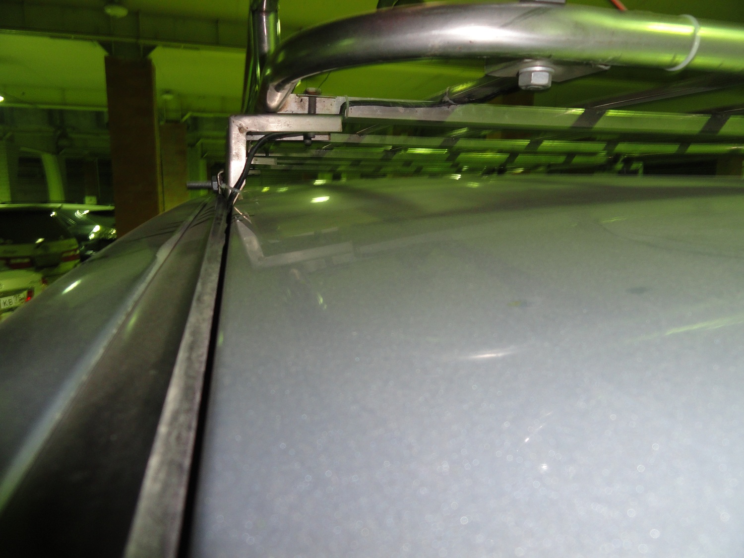

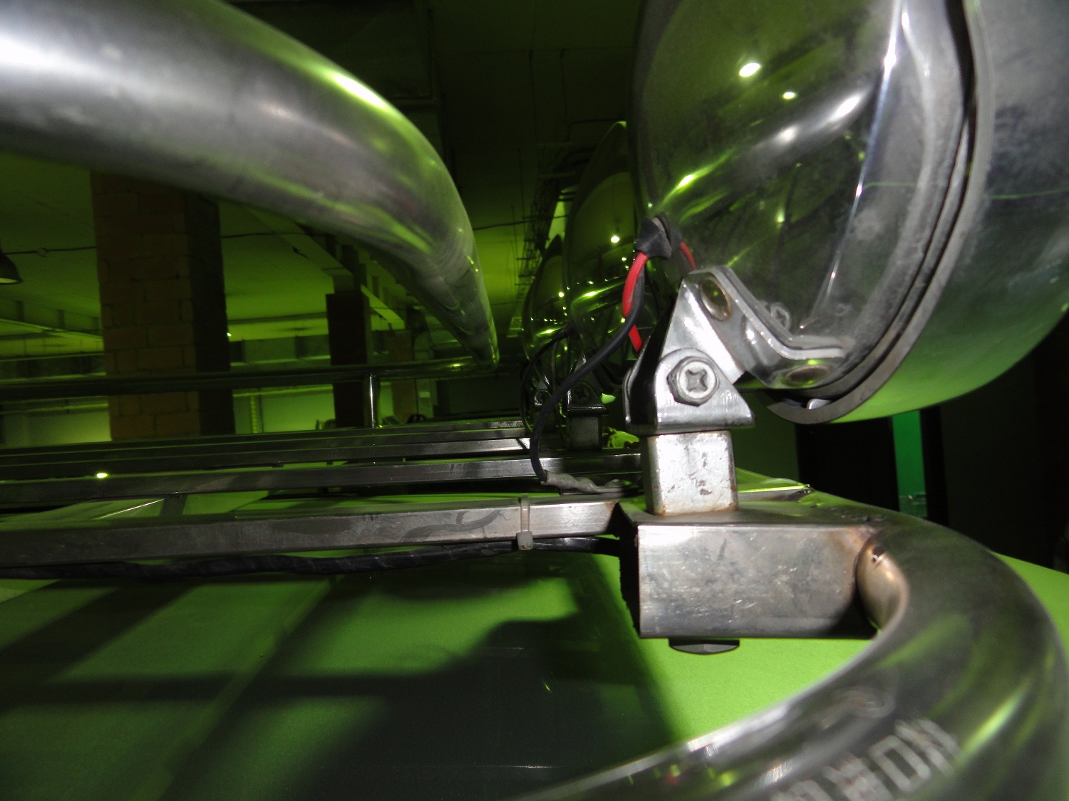

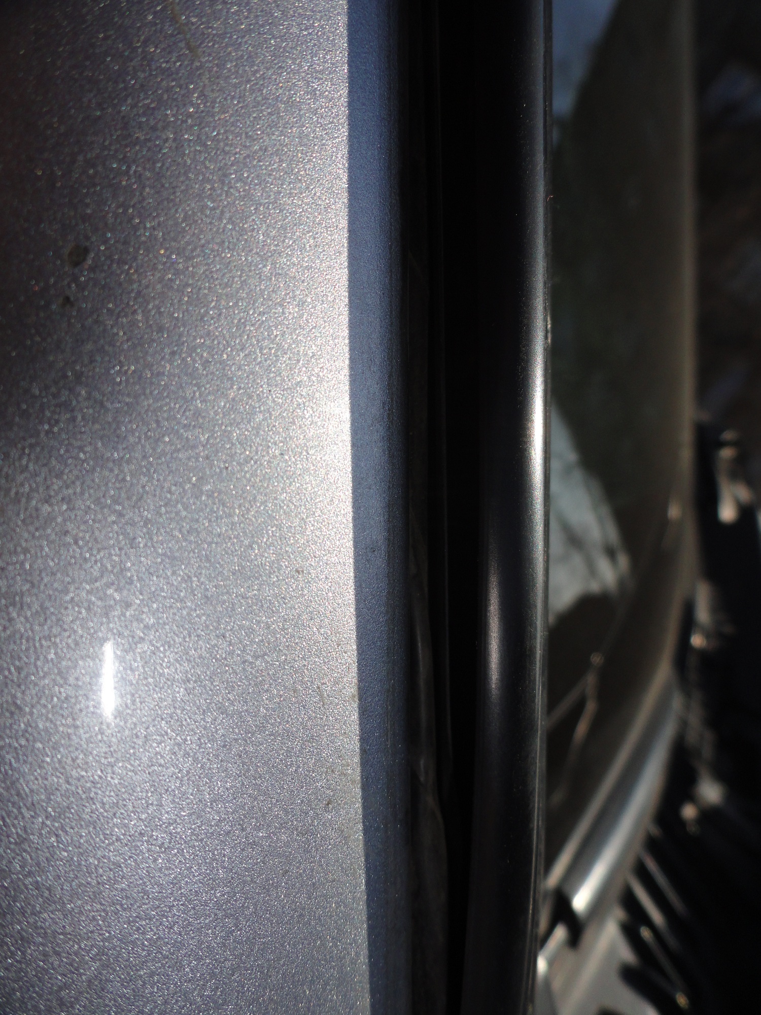

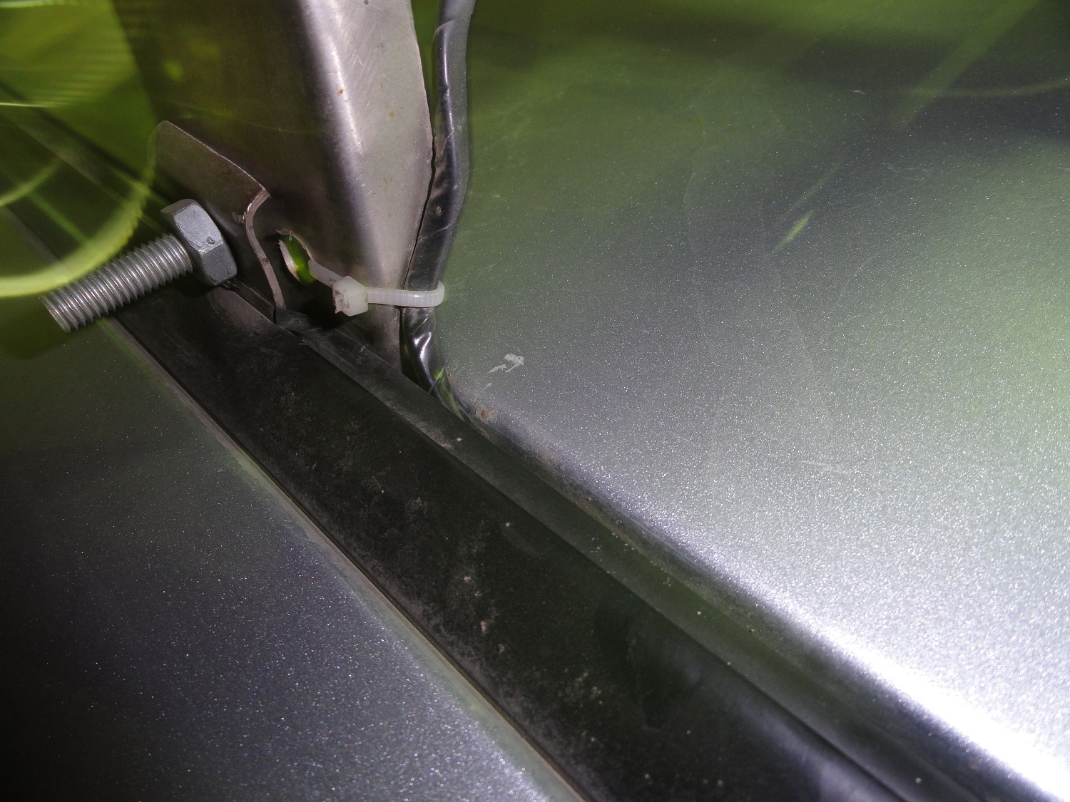

Как и обещал 26.02.2012 :*VICTORY*:
здесь тоже под резинку
отогнул молдинг, заправил провода.<br />места там много молдинг встает на место без проблем
