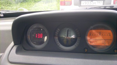

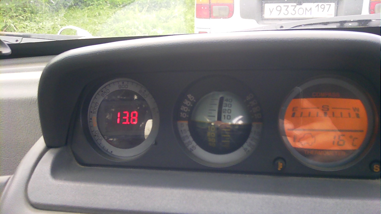

Можно брать с любого токового провода. Потребление цифрового вольтметра 30мА, думаю не сильно нагрузит цепь. Минус - земля авто. Сзади на плате есть подстроечный резистор, с его помощью можно устранить погрешность просадки напряжения в месте подключения. Короче, напряжение на клемах аккумулятора примерно на 0.2-0.4 вольта больше чем в проводах на приборке. Я себе настроил чтобы показывало сколько на аккумуляторе.

Я тоже решил поставить себе вольтметр, после того как у меня наелся гена, а я ничего не подозревая ехал с включеными фарами...
Решил обойтись малой кровью, купил вольтметр в прикуриватель отечественный, пожег им все прикуриватели в двух машинах (отечественное качество)
, пришлось их вынимать и пропаивать.
Потом обратил внимание на "безполезный" прибор альтиметр, выпотрошил его и инсталировал туда разобранный вольтметр., получилось не так красиво, как у автора темы. но все же.
