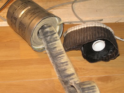

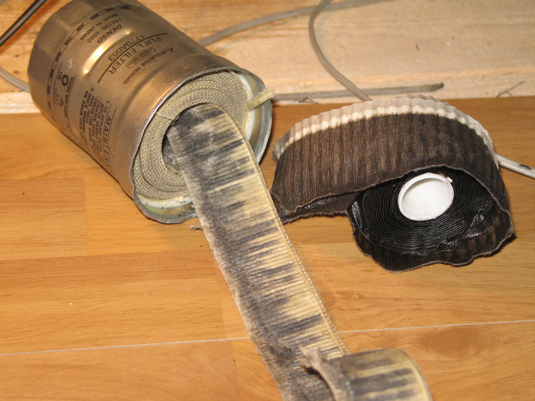

Re: Мигает "спираль"
Вчера поменял фильтр. Разломал его, это п"";*%?(2ц, грёбанный лукойл
, завтра сфотографирую и фото покажу.
Вот потому и поставил сепар............. два фильтра лучше одногоblack910 писал(а):Вчера поменял фильтр. Разломал его, это п"";*%?(2ц, грёбанный лукойл![]()

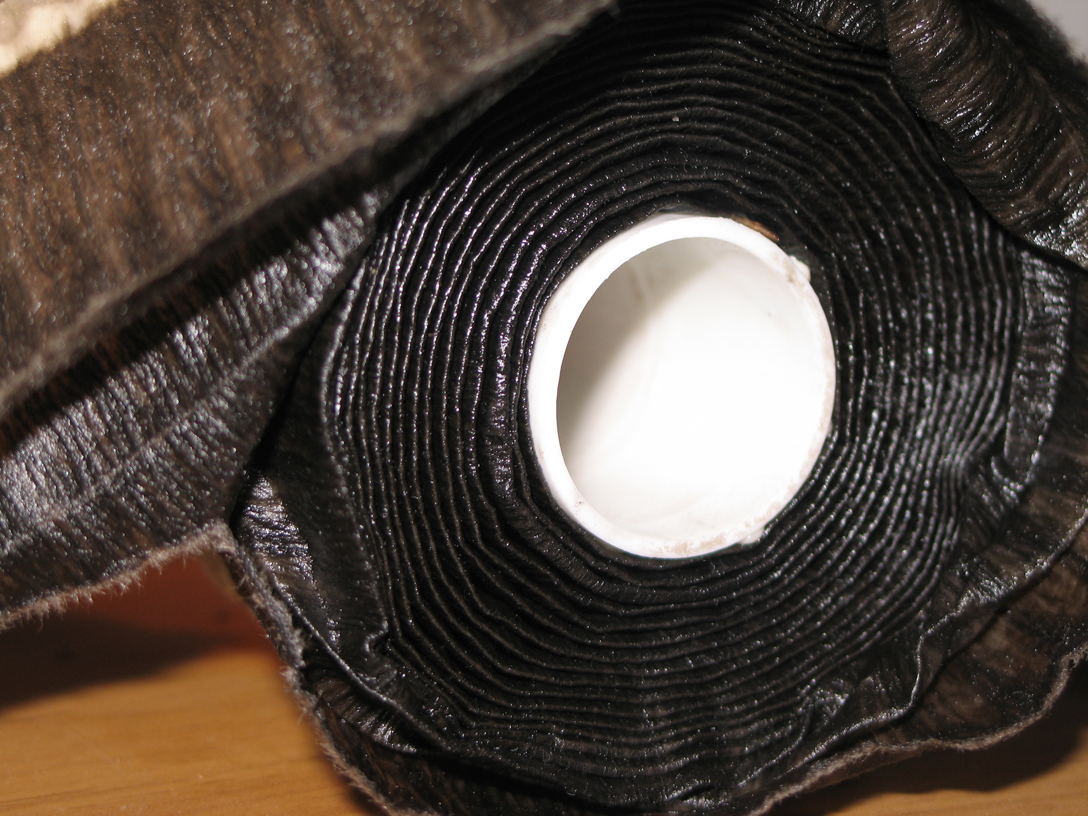

Предыдущий фильтр и только что заменённый.
