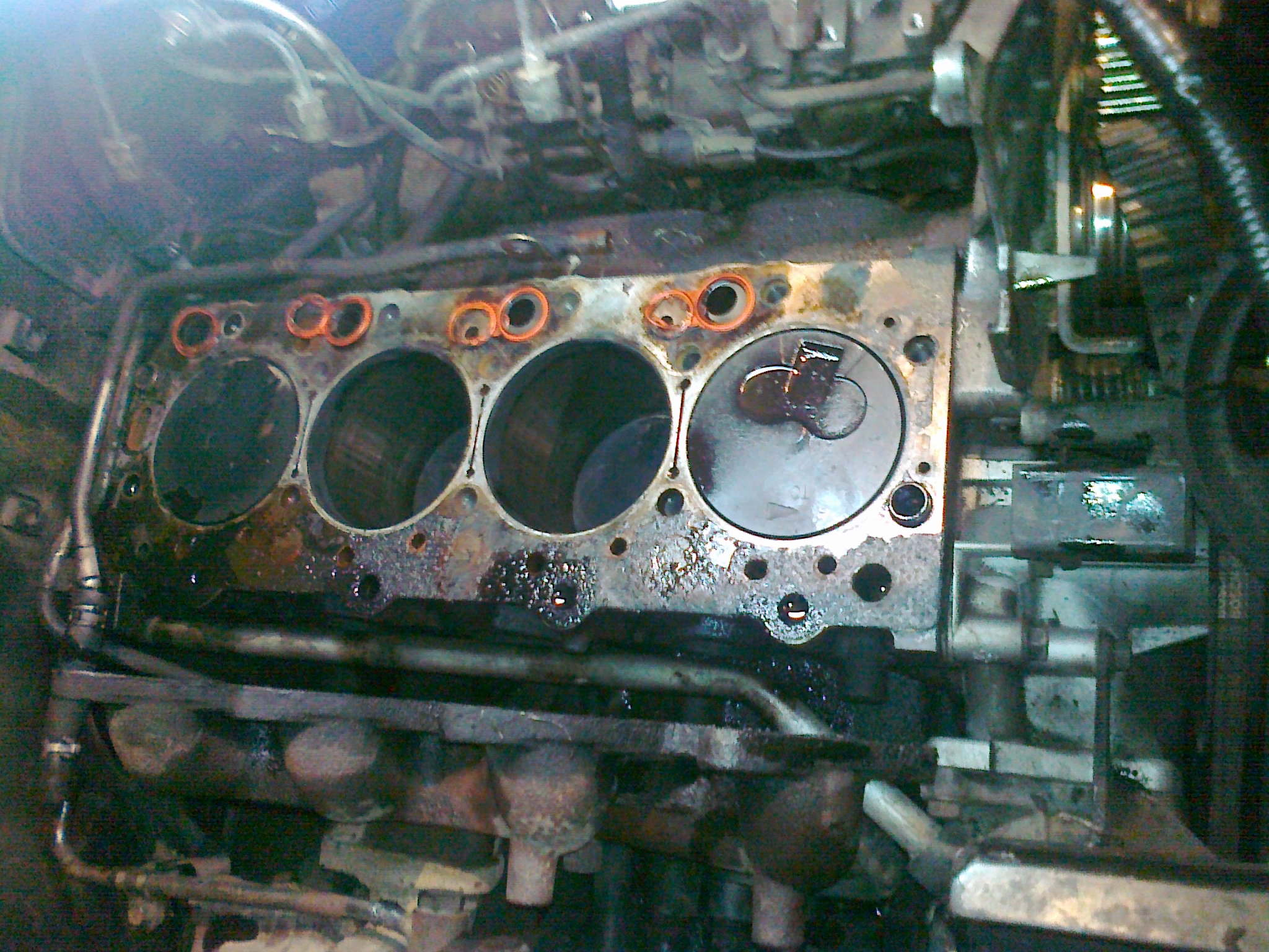

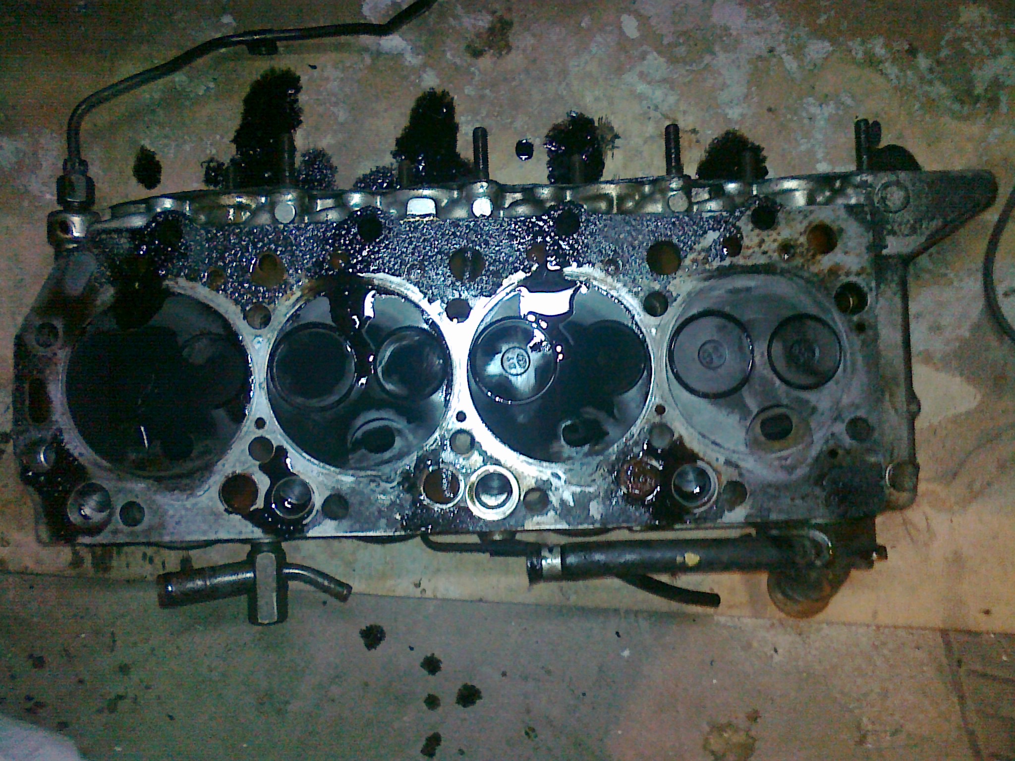

Ну вот и свершилось! На улице -10 в гараже - 6 ГБЦ снята! 2 человека. Работа-4 часа+ 3 литра водки-трезвые. Сейчас отмерзаю!
Куча вопросов:
Куча вопросов:

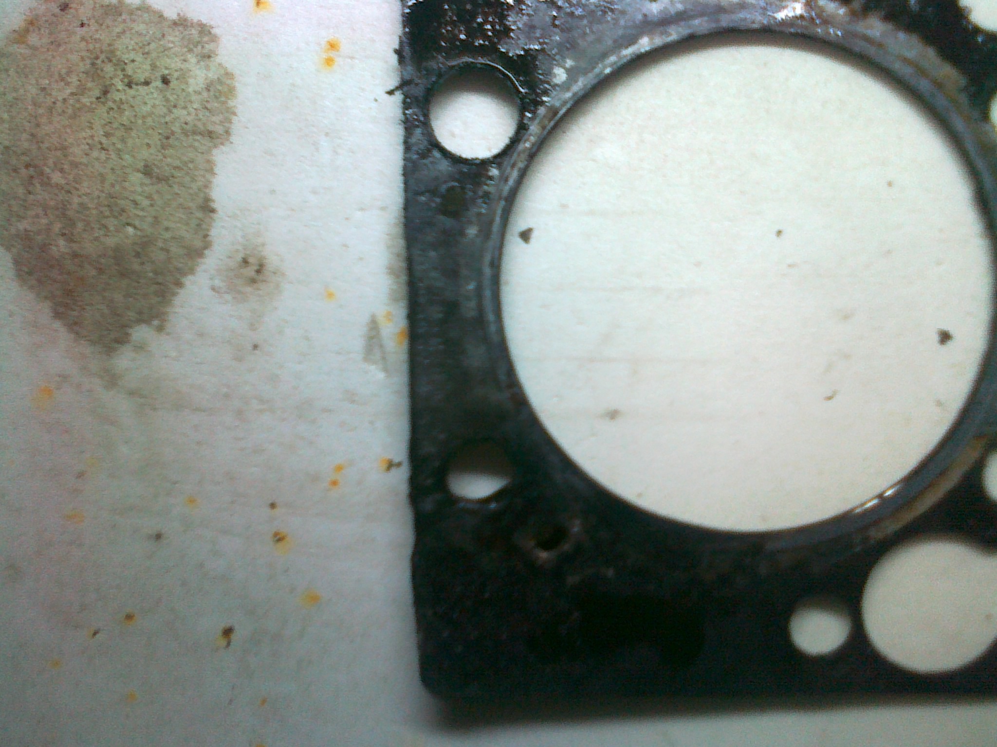

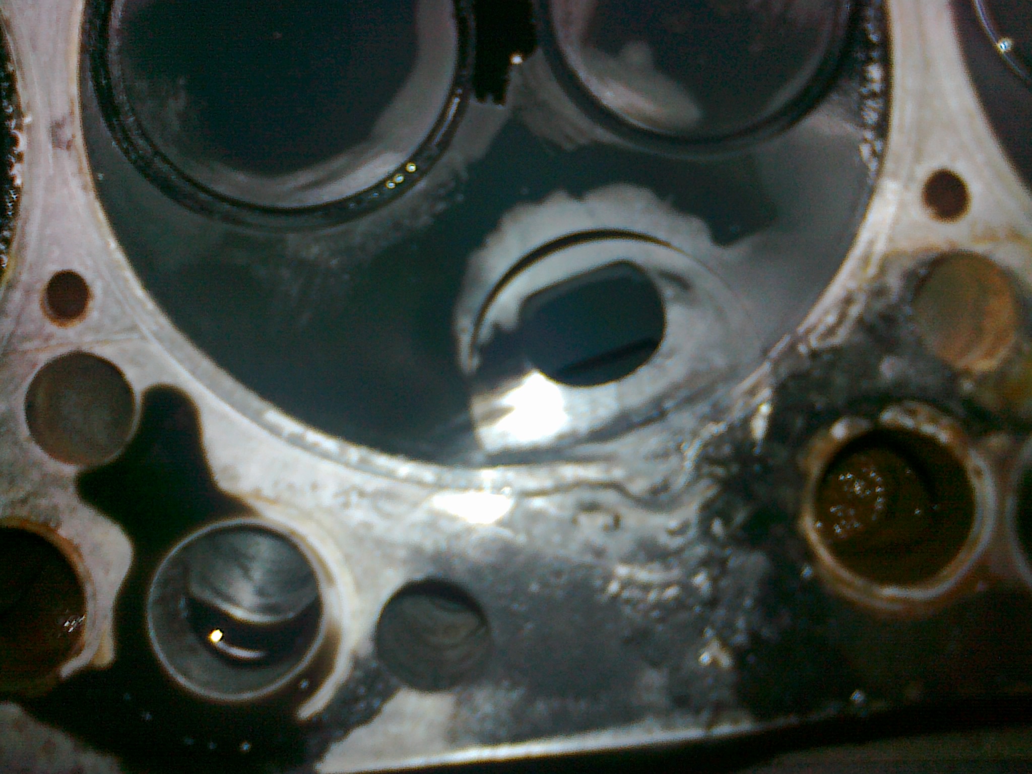

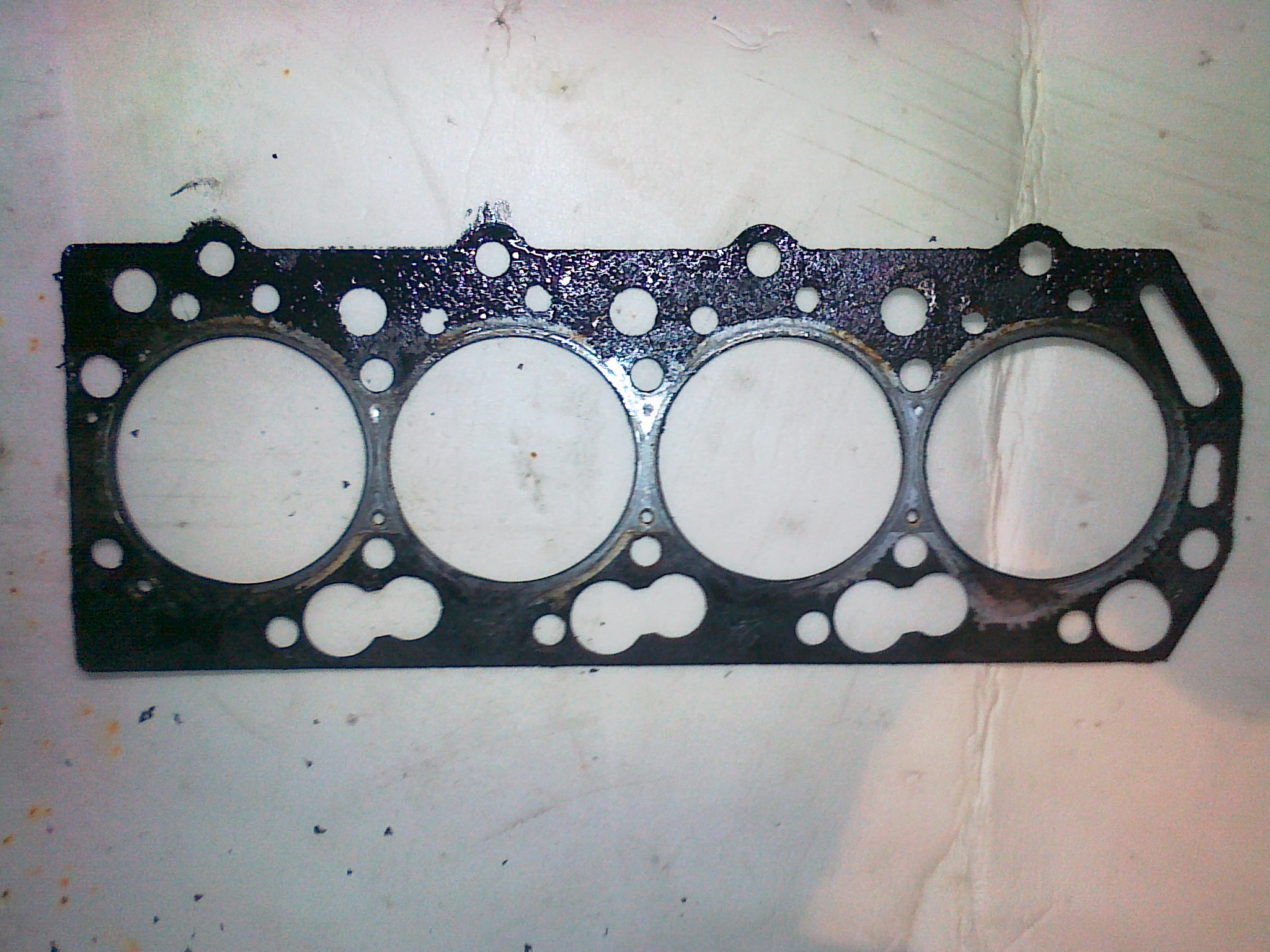

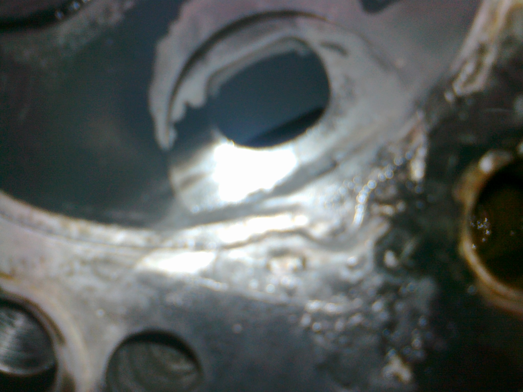

ДВИГАТЕЛЬ БЫЛ УСТАНОВЛЕН КОНТРАКТНЫЙ (Кот в мешке)
ВОПРОСЫ:
фото1 На прокладке нет никакой маркировки? (клапана вровень с ГБЦ-фото5 на поршнях нет выборки под клапана-фото6)
1.вопрос-что за прокладка и какую ставить? ( если можно дайте ее каталожный номер)
фото2 Прокладка вроде не прогарела-значит ГБЦ?Но в первом цилиндре было немного антифриза!
2.вопрос-Ваше мнение?
фото3 4 5 На каждом цилиндре в ГБЦ трещинки по 5-6 мм идут от центра полукруга форкамеры в сторону уплотнительного кольца прокладки.
3. вопрос-Как газы прорываются в си-му охлаждения если трещены в камере сгорания цилиндра? Или если есть эти трещины то они есть и внутри ГБЦ?

ВОПРОСЫ:

1. похожа на Reinz у них только упплотнения резинки, которые у тебя выпали с прокладки.LCB писал(а):ДВИГАТЕЛЬ БЫЛ УСТАНОВЛЕН КОНТРАКТНЫЙ (Кот в мешке)
ВОПРОСЫ:
На опресовку ГБЦ отдавать не хочу искать б\у или контрактную (Коты в мешке) лишние затраты-склоняюсь к покупке ГБЦ Autowelt. Ваше мнение?
Вопрос по болтам ГБЦ (старые в ужасном состоянии и разные шайбы и откручивались с разным усилием):
Идут новые болты в комплекте с шайбами? Какае лучше купить? Если можно каталожный номер оригинала.
И еще интересный вопрос:
При затяжке болтов ГБЦ на холодном двигателе момент затяжки - один при жаре- другой А как быть если в гараже холод -6 -10 С каким усилием затягивать ?
Ставить только оригинал, альтернативно- автовелт, но лучше оригинал.
2. Форкамеры в 100% случаев с трещинами- можешь по этому поводу не париться
3. У тебя прорывались газы в 4-м цилиндре, он самый чистый, - на фото плохо видно, но мне кажется там трещина межклапанми, если даже и нет, то не исключены внутренние трещины(чтобы понять надо опресовывать) видно что был прорыв по проладке у 4-го цилиндра.
ГБЦ Autowelt-вполне достойное качество, смотри только с просажеными клапанами на 0,08мм, а не на 0,03.
4. Болты только новые, откручивались с разным усилием потому как ГБЦ повело, она кривая.
При сборке обязательно вычисти резьбы и глубину отверстий под болты ГБЦ, там запаса нет совсем, упирается болт если там грязь масло и пр... не обожмет прокладку.

Обзванивая магазины по продаже ГБЦ столкнулся с тем что существуют четыре типа ГБЦ 4D56t. Помогите по каким признакам определить какая у меня ГБЦ? НЕ промахнуться бы с покупкой-вещь дюже дорогая и тяжелая что-бы бегать с ней по магазинам.

По VIN не пройдет-двигло контактник! Старую прокладку в пакет и по магазам. + 15 кг -башка в мешок и по магазам-СПАСИБО!
Москва не Сочи и на улице не +20, а -20. И магов не один а много, приезжайте
-прокатимся по пробочкам московским, с мешком за плечами!
Мне нужно: по каким признакам определить мою ГБЦ (на клапанах знак Хундай на башке 4D56)?
Как определяется: Valve seat is 0.80mm или Valve seat is 3.30mm?
Спецы дайте разумный ответ, а то плодятся аналогичные темы.
